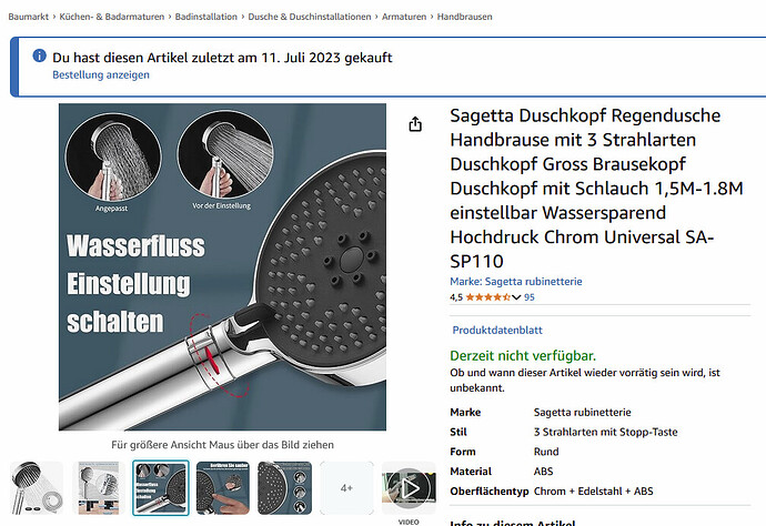

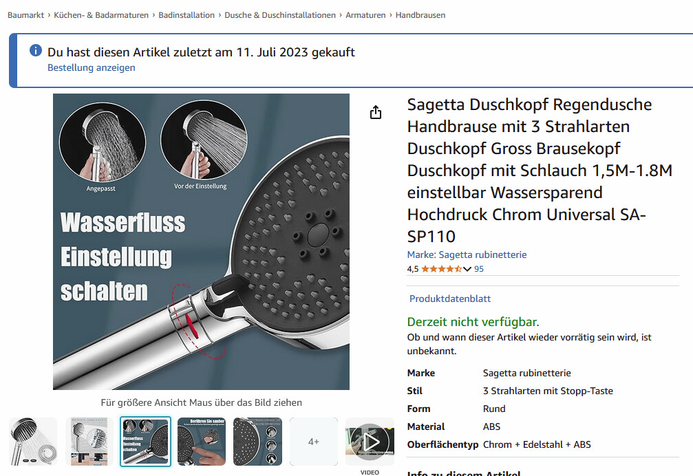

1,5L/min an der Dusche klingt nicht plausibel. Normale Sparbrausen haben 6l/min. Um die sinnvoll warm zu machen zieht mein Durchlauferhitzer um die 9kw.
Naja, ich habe einen stufenlos einstellbaren Duschkopf und mit meiner letzten Duscheinstellung einfach mal 1 Minute lang in einen Eimer laufen lassen, danach die Wassermenge gemessen und kam so auf die 1,5l.
Muss ein verdammt kleiner Eimer gewesen sein. Ich kann mir das auch nicht erklären mit 1,5l. Den Duschkopf würde ich gerne sehen. Das ist ja auch gar kein duschen mehr.
@roterfuchs : ... scheint ja ein mächtig interessantes Thema zu sein :wink: Es ist durchaus möglich, das Wasser in einen normalen 10l-Eimer fließen zu lassen und nach einer Minute einen Teil in einen 1l-Messbecher zu gießen, den Liter wegzuschütten und den Rest in den Messbecher zu schütten, das war dann 1/2 l. Da der Duschkopf stufenlos verstellbar ist, habe ich einfach mal ausprobiert, mit welcher Einstellung ich noch klarkomme.
Wenn es denn gar so sehr interessiert: Das hier ist der unglaubliche Duschkopf - vermutlich ähnlich wie 1000 andere:
Na ich kann mir das einfach nicht vorstellen. Bei den Rezensionen ist die Rede von 3,5 - 4l. Aber du duscht mit 1,5l das ist schon arg wenig. Klar man kann immer weiter runterdrehen und da auch noch direkt am Brausekopf.
