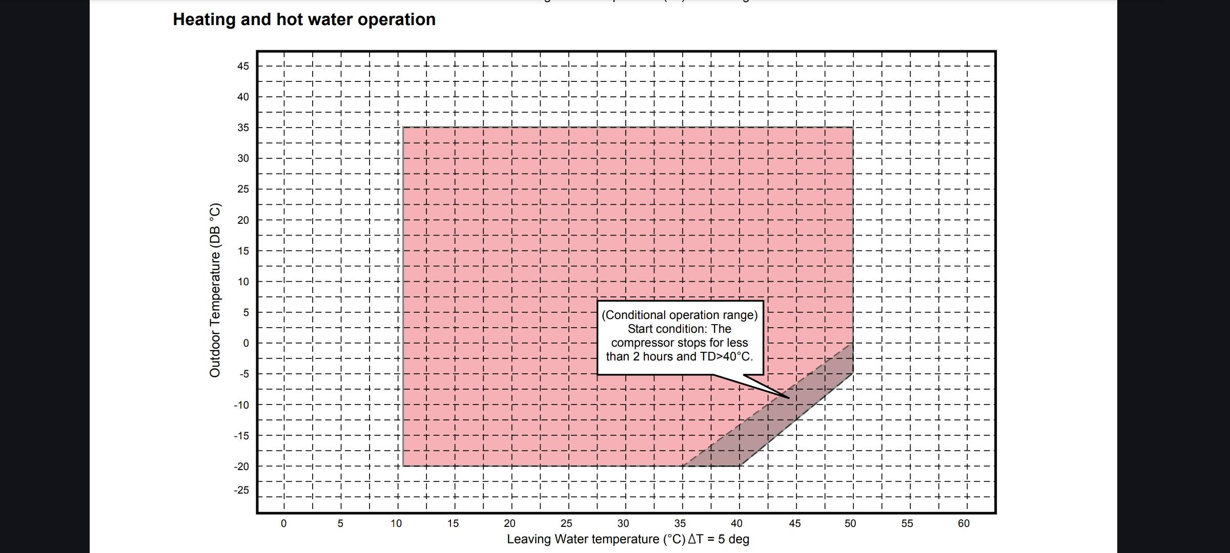

Ich glaube, das ist normal. Ab einer bestimmten Aussen-Temperatur muss das Warmwasser mit dem Heizstab gemacht werden.

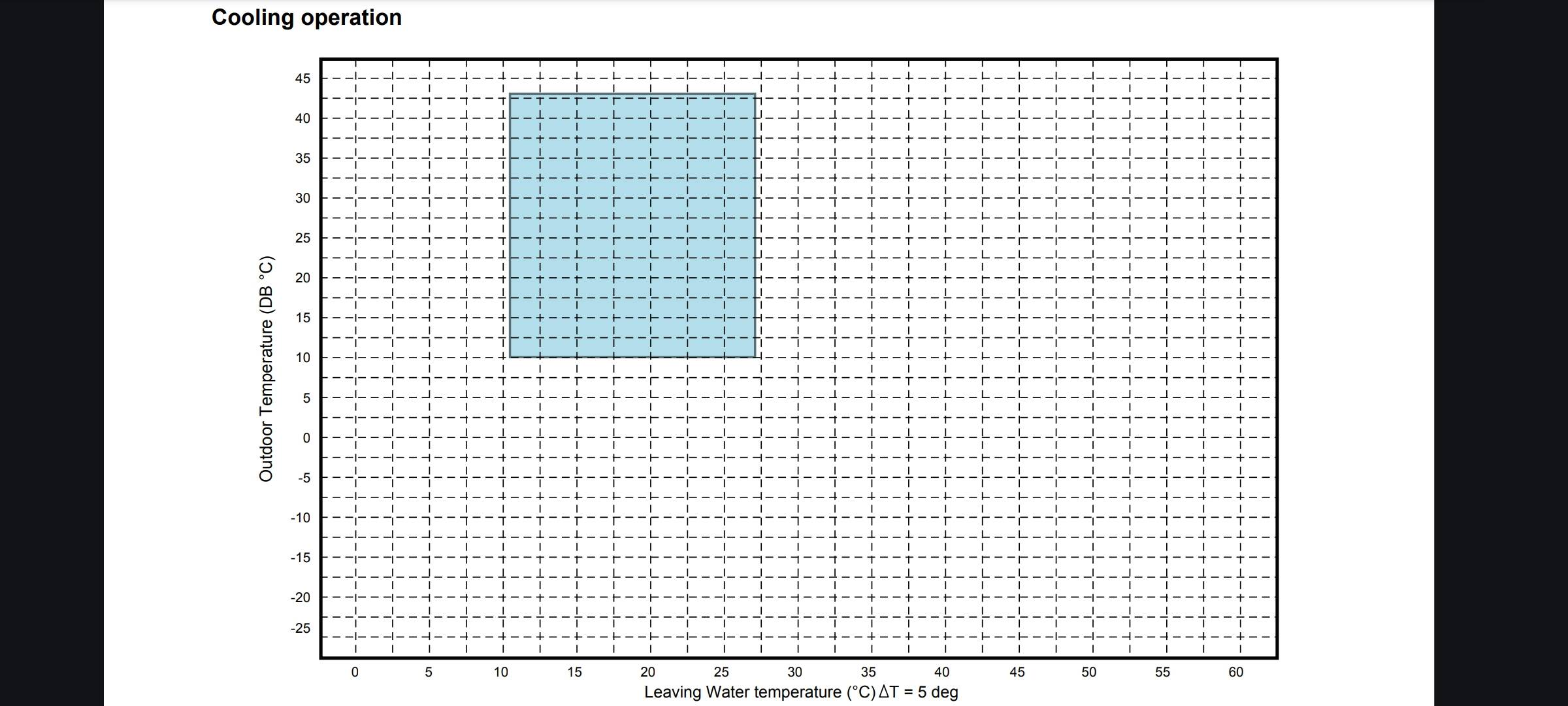

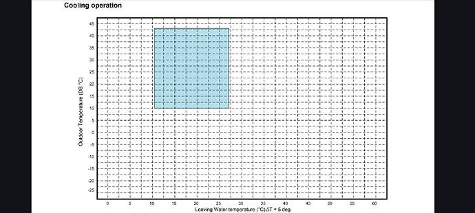

Hier mal ein Beispiel für "operating range heating and hot water". (Toshiba Estia)
Hast du den Heizstab blockiert?
Für Kühlen liegt die max Aussen-Temperatur viel höher.

Danke für die Info! Das hatte ich auch kurz überlegt, allerdings steht im Wärmepumpenstatus auch ein "Kühlbetrieb aus. Zu warm" - das hat mich insbesondere gewundert.
