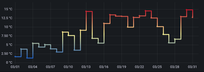

So waren bei mir die Tagesmitteltemperaturen im Schatten, 1 m Höhe:
Gerade am Anfang war's noch kalt, aber bereits Mitte März fings zwar morgens früh mit 3 Grad an, aber gegen Mittag waren es schon 10 und nachmittags sogar noch wärmer.
Aber ja, die Abtauzyklen muss ich rausrechnen, da habt ihr Recht.
Ich denke ich werde dann einfach mal einen Korrekturfaktor dazu packen, ziehe mal grob 20-25% von der Effizienz ab.
Werde dann am Ende der Heizperiode mal einen Strich ziehen und auf Basis der Gradtagzahlen schauen, welcher SCOP rauskommt.
Ja, war recht warm bei euch. Wann habt ihr denn geheizt? 24/7 durchgeheizt oder nur zu recht warmen Tageszeiten?
Auf jeden Fall kann man die Effizienz deutlich steigern, wenn man in den Nachtstunden nicht heizt. Bei uns hat das auch recht oft geklappt. Haben meist nur bis 22 Uhr geheizt. So richtig kalt wird es meist erst nach Mitternacht, da war die Anlage fast immer aus. Morgens so ab 6 Uhr musste Sie dann aber zumindest mal kurz laufen.
