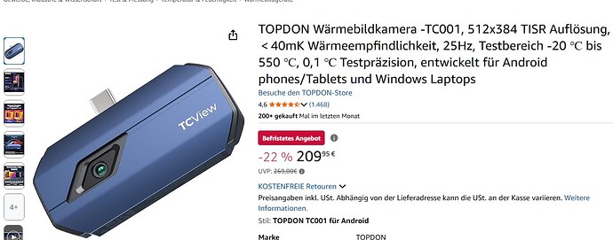

Ich für meinen Teil habe durch Ausprobieren von IR-Kameras von Bekannten inzwischen entscheiden, dass 256x192 Pixel für mich eine wünschenswerte Auflösung ist. Ich habe dieses Handy-Teil bei Aliexpress entdeckt:
Mit knapp 160€ recht erschwinglich, und hat die gewünschte Auflösung. Hat jemand von Euch Erfahrung, ob sowas durch den Zoll geht? Habe hier im Forum mal irgendwo gelesen, dass bestimmte Uni-T IR-Kameras grundsätzlich nicht mehr reingelassen werden.
