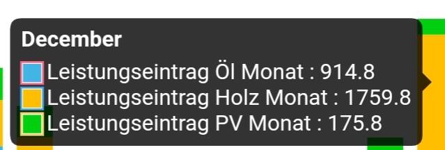

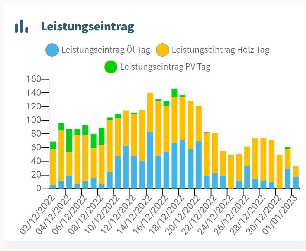

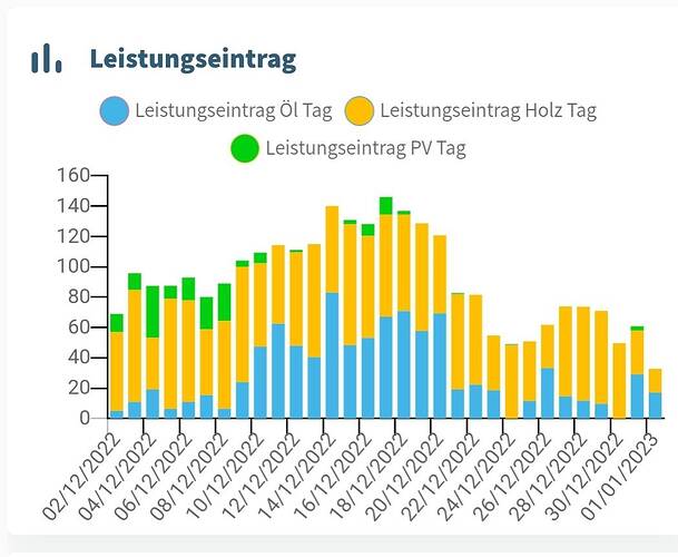

Habe mal einen Screenshot hinzugefügt über den Leistungseintrag der 3 Systeme die ich fahre (in kWh) sind nur Schätzer aber ziemlich gute
Holz ist Wasserführender Kaminofen
Öl ist klar
PV ist ein Heizstab im Puffer mit PV Überschussregelung

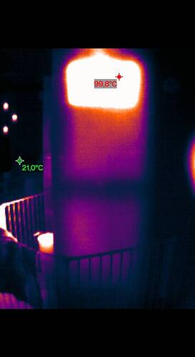

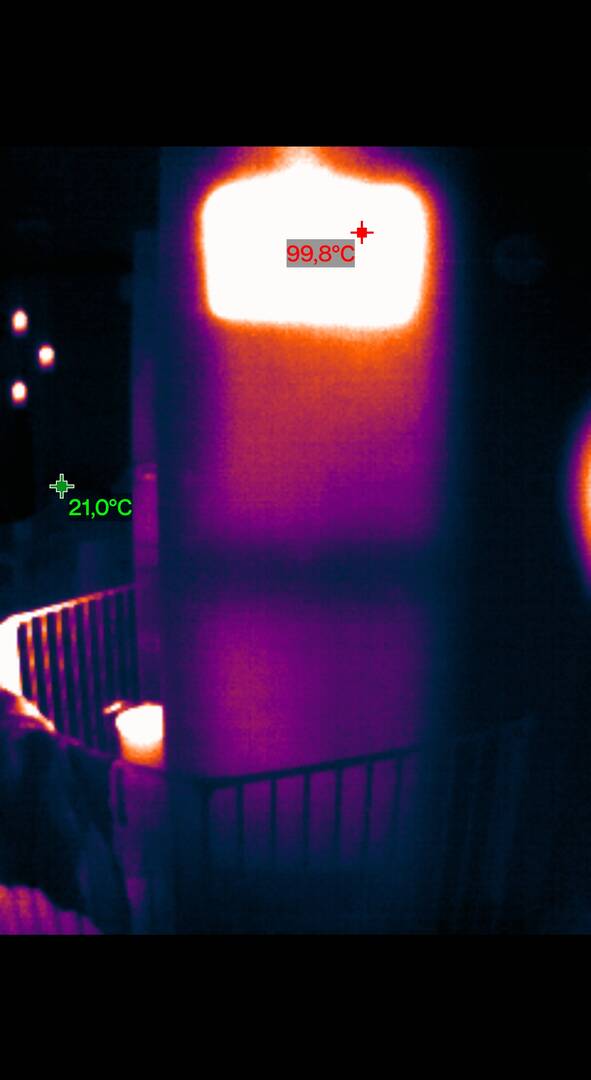

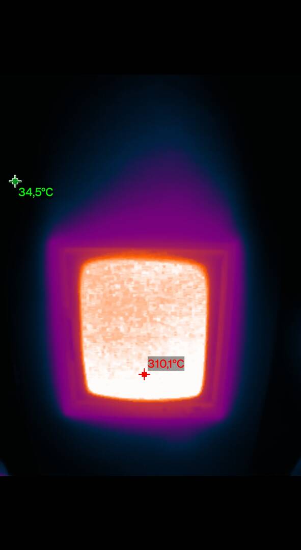

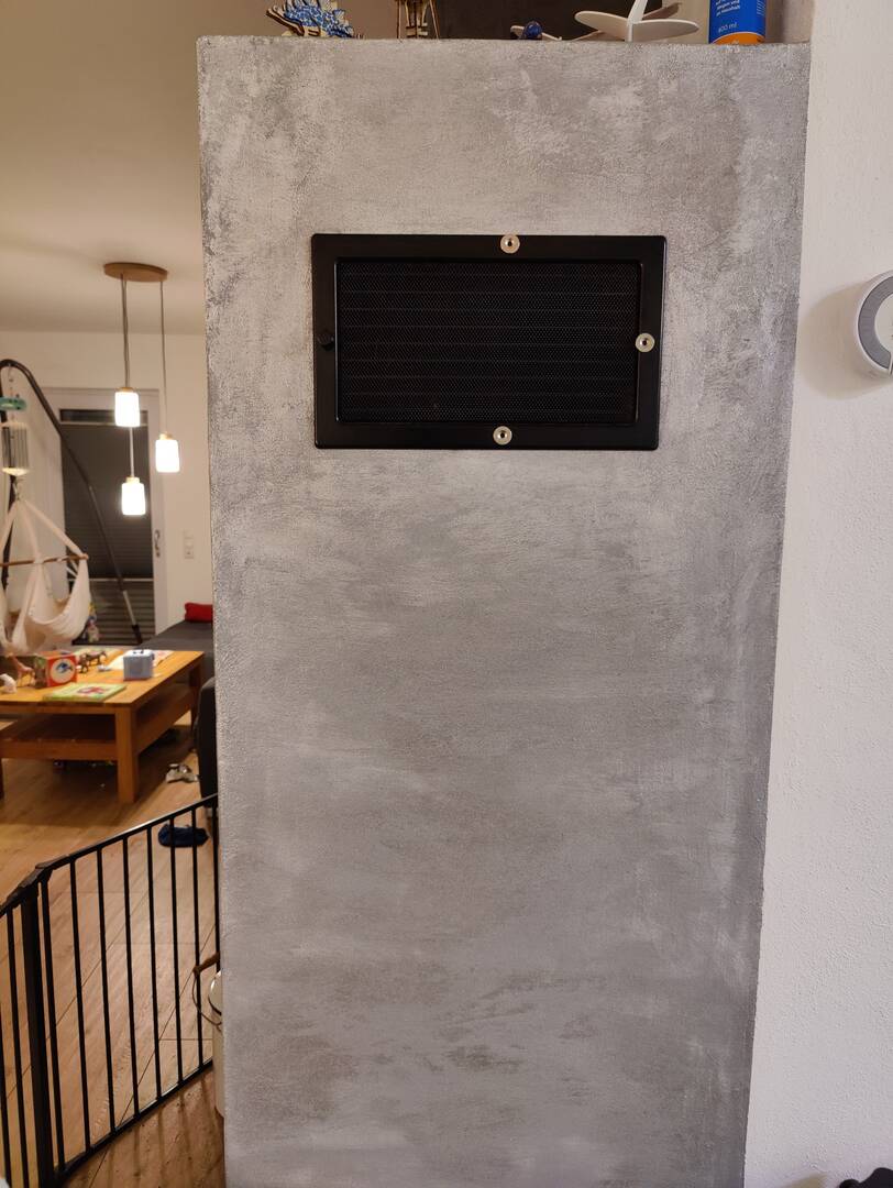

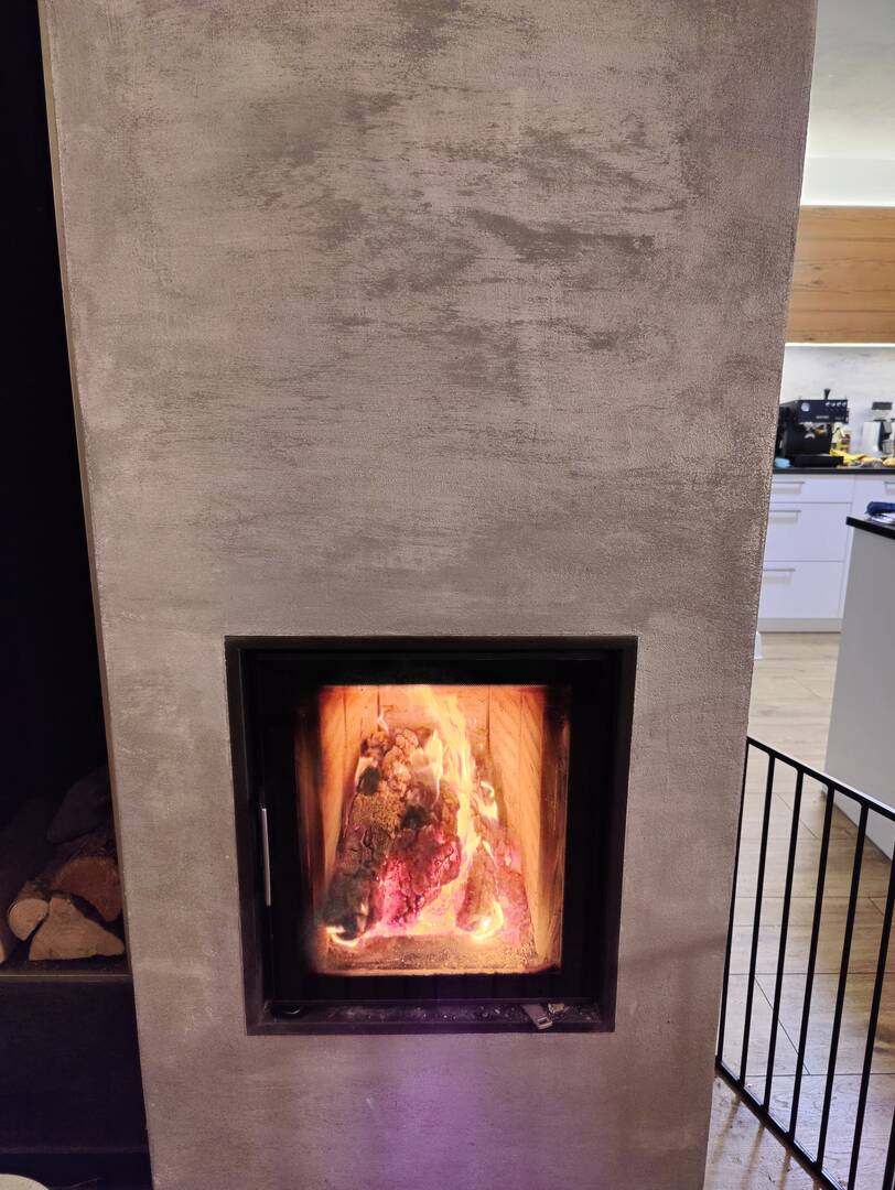

Wir haben einen 9kW Wasserführenden Kaminofen im Niedrigenergiehaus. (KFW55 von 2016).
Habe den Ofen damals bewusst nicht aus Schamott oder ähnlichen gebaut, sondern mit sog. Grenaisol Platten verkleidet. Die sehen aus wie MDF Platten, sind aber extrem Hitzebeständig und haben einen hervorragenden Dämmwert. Daher die Wärmestrahlung vom Ofen in den Raum ist geringer. Sowas könnte man ggf auch nachrüsten.
Zudem habe ich eine zentrale Wohnraumlüftung, die die Wärme hält super verteilt. Evtl gibt's bei dir die Möglichkeit, hier dezentrale Lüftungen mit den Nachbarräumen zu verbinden?
Habe mal paar Bilder gemacht. Einzige Wärmeabgabe erfolgt direkt über die Türe und über das seitliche Lüftungsgitter. Der Rest vom Ofen ist gedämmt, wodurch die meiste Wärme ins Wasser geht.
Sowas ist unauffällig nur schwerlich nachzurüsten....
