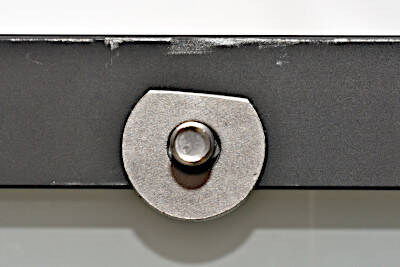

Schaut mal auf die Sequenz von 3:57 bis 3:58: da ist doch offensichtlich eine Halterung mit einer M6 Schraube und einer Standart-M6_Unterlegscheibe (Durchmesser 12mm) an ein Langloch montiert worden, das für eine M8 Schraube gedacht ist. Bei meinem Trina 9R.28 hat dieses Langloch die Abmessung 9 x 14mm. Der dünne Steg unten am Langloch ist also länger, als der Durchmesser der Unterlegscheibe. Da muß man nicht Einstein sein, um zu sehen, daß das keine gute Lösung ist.
Die Montageanleitung zu meinem Trinamodul sagt für Schraubbefestigung u.a.: Vier M8 Edelstahlschrauben mit Unterlegscheiben von mindestens 20mm Durchmesser. Die Vermutung, daß es eine solche Anleitung auch zu dem hier zerstörten Modul existiert, liegt nahe.
Aber da wird eine Halterung für Solarmodule mit M6 Schrauben und kleinen Unterlegscheiben bedenkenlos verkauft und kommentarlos montiert. Versagt hat dann das Modul....
Und es kommt noch besser. Filmsequenz bei 4:01. Sehe ich richtig? Ist das Modul hier an der Bohrung zur Befestigung eines Erdungskabels zerstört? Die ist üblicherweise für eine kleinere (M4?) Schraube gedacht und ist sicher nicht für die Befestigung des Moduls gedacht. Soll ich hier tatsächlich annehmen, die Tester von Warentest haben hier eine Halterung montiert? Eine andere Interpretation fällt mir nicht ein.
Leider muß man bei solchen Halterungen auch dem Shop einen Vorwurf machen und leider werden viel zu viele Halterung für M6 Schrauben verkauft. Davor sollte man warnen. Insbesondere, wenn dann auch nur 2 Halterungen in Form von einfachen Haken verwendet werden. Aber so etwas wird von Warentest nicht thematisiert.
Hier mal meine Lösung. Ich habe für alle Verbindungen M8 Bauscheiben verwendet (Durchmesser 28mm). Die Scheiben, die innen an den Modulrahmen kamen, habe ich abgefeilt. 20mm Durchmesser hätte ohne Abfeilen gepasst. Die Bauscheiben aus Edelstahl gibt es hier im Baumarkt um die Ecke günstig als Kiloware. 20mm Karosseriescheiben zu besorgen wäre aufwändiger gewesen und schaden tut eine solche Konstruktion sicher nicht.

Wie jetzt? Da wird eine Schraube mit Zugbelastung auf der Fläche des Profils die parallel zum Modul liegt befestigt?
Würde ich so nicht machen und auch nicht haben wollen.

Danke für den Link. Auch redaktionell m.E. nicht sehr professionell aufbereitet. Da wird ein Beispiel-Balkon-Kraftwerk, das ein Jahr in Betrieb sein soll, das m.E. nicht besonders sicher befestigt ist. Da würde ich ohne schlechtes Gefühl nicht darunter laufen. Das ist eher abschreckend.
Der Bruch des Panel-Alu-Rahmens am Anschlusspunkt für Erdung beim Anker-BKW ist ja kaum zu glauben. Wenn ich bei Anker.com nach Bedienungsanleitungen suche, habe ich folgenden Link gefunden: https://cdn.shopify.com/s/files/1/0491/8227/7795/files/A5507_V01_DE_Manual_20240126_105263.pdf
Wenn das die richtige Anleitung ist, sind das M6-Schrauben, die Anker liefert. Ohne mitgelieferte Unterlegscheiben nicht toll (da sollte Anker nachrüsten und dies mitliefern oder M8 nehmen), aber wie haben die die Schraube am Erdanschlusspunkt überhaupt befestigen können? Auf dem Video bei 4:04 sieht es so aus als ob da nichts befestigt war (zumindest keine Kratzspuren und das kleine Loch wurde auch nicht aufgebohrt). Oder haben die da einfach als Test mit etwas gegengedrückt? Sehr seltsam. An Stelle von Anker würde ich mir das genau erklären lassen wie der Test genau war.
