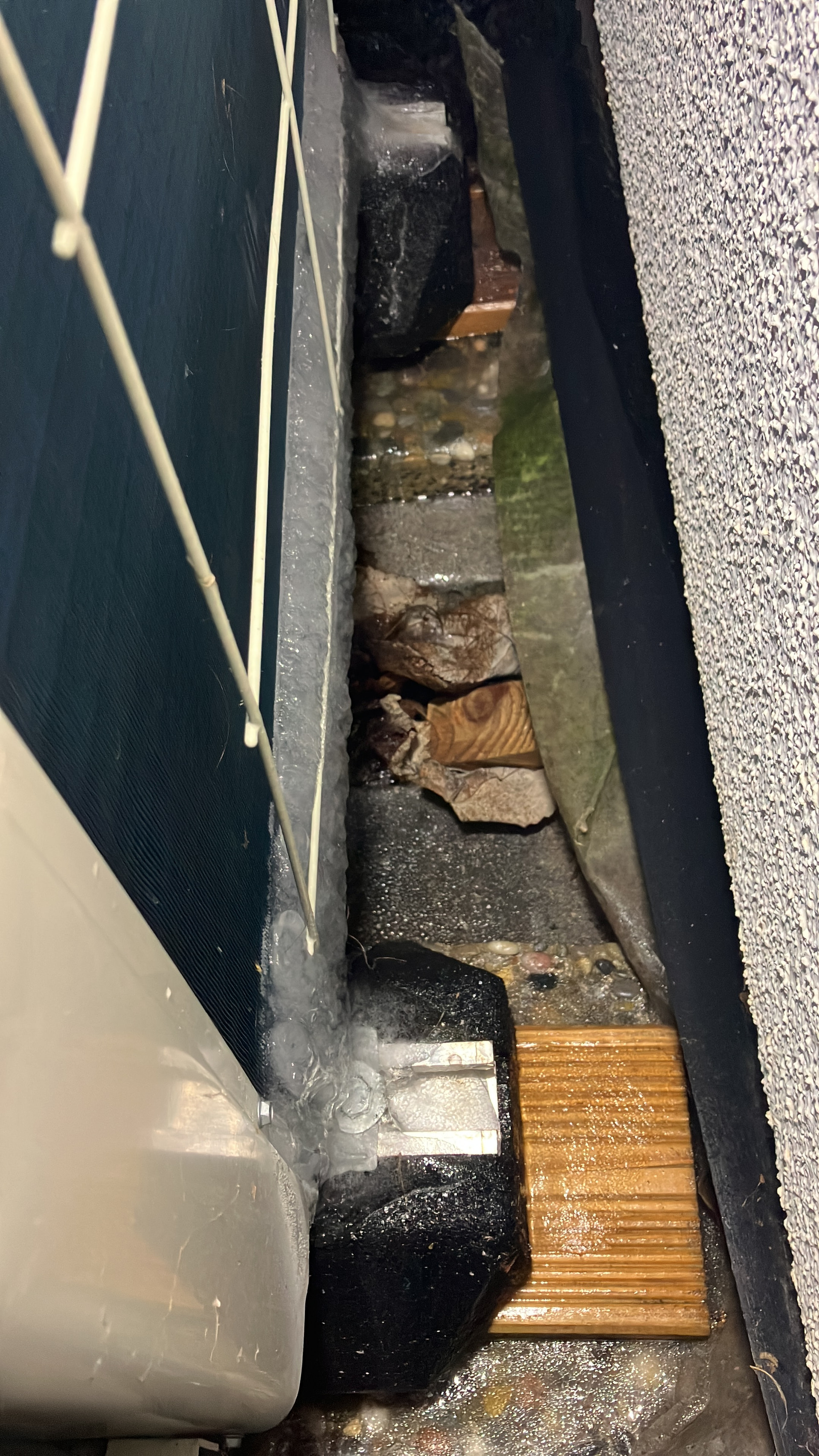

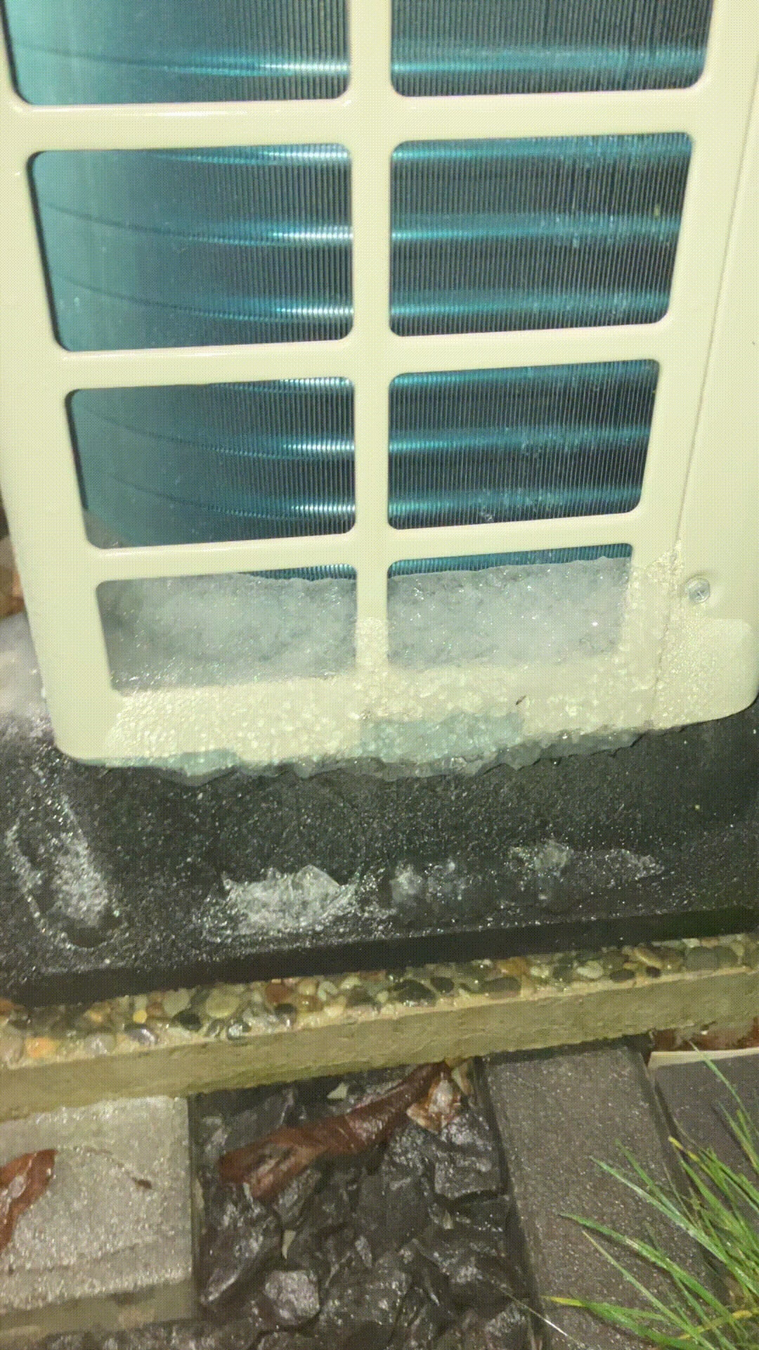

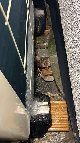

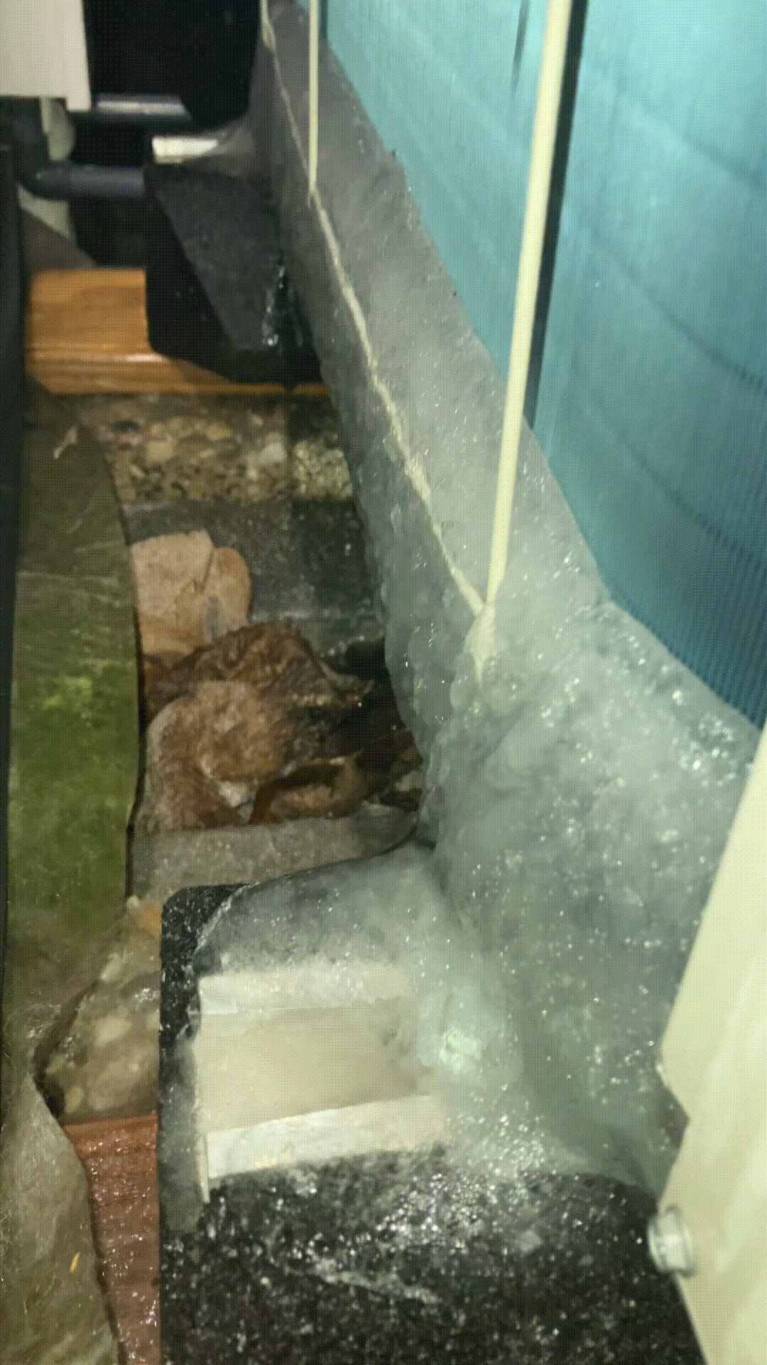

Ist meine erste Heizsaison (NAT -13,9°C). Hatte mir vorsorglich ein Heizkabel für die Wanne besorgt und bisher nicht verbaut, weil keine Notwendigkeit. Bei mir ist sogar der Ablaufstutzen montiert und die zusätzlichen Ablauflöcher sind verschlossen.
Ölsumpfheizung:
Konnte ich bei mir noch nicht beobachten. Wenn die AT unter ~10°C geht, steigt bei mir der Standby-Verbrauch von ~9W auf ~15W durchgehend. Mittlerweile wird die Anlage bei mir jede Nacht stromlos geschaltet und eine halbe Std. vor Heizbeginn wieder unter Strom gesetzt.
