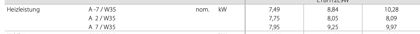

Hier mal die Heizleistung von der Daikin Altherma in den Varianten 8/10/12kW, ich frag mich ob das bei der 12kW Variante ein Schreibfehler ist? Da wird die Leistung immer höher umso kälter es ist. Ansonsten sind sie quasi mehr oder weniger gleich bei den anderen...
unter dem Link findet man ein Beispiel, welches eine deutliche Temperaturabhängigkeit bei der maximalen Heizleistung aufzeigt.
gibt es überhaupt eine WBB12 mit 12 kW?
Die größte die ich finde hat 10kW

Die bringen bei Kälte sogar mehr als wenn es wärmer ist?
