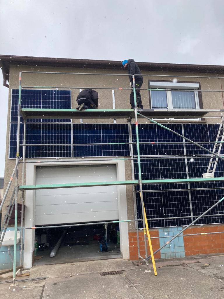

Kennt einer von euch ein empfehlenswertes Montagesystem zur Montage von Solarpanelen senkrecht an der Wand?

Brauchst du dafür überhaupt ein spezielles System? Schraub doch einfach Standard-Solarprofile an die Wand und darauf die Module mit den Standardklemmen. Mehr braucht es doch nicht.
Also sowas:
Für die Montage an der Wand gibts Bleche, die auf der Rückseite mit einer Schraube angeschraubt werden. Also sowas:
Es gibt diese Schienen die dafür gut verwendet werden können:
https://www.tepto.de/Trapezblechdach-und-Wand-Montageset-fuer-1-Modul-Photovoltaik-Balkonkraftwerk-ZMST5009.30
Die gibt es auch in lang, nur nicht in diesem Shop. Habe die auf die schnelle nicht gefunden. Bei YT zeigt meine-energiewende die Montage und nennt wohl auch eine Bezugsquelle.
die hab ich verbaut
