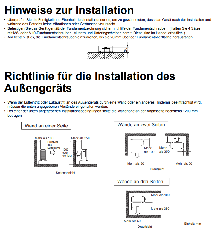

Wandabstand Split-Klima

Ich würde hier gerne noch was zu den 35cm Wandabstand ergänzen, hatte mich auch darüber gewundert, als ich dies in der Anleitung gelesen habe. Meine Recherche von damals hatte ergeben, dass dieser Wandabstand für Montagen auf dem Boden empfohlen wird. Bei einer Wandkonsole kann die angesaugte Luft von allen Richtungen der Wand kommen - auch von unten. Bei der Bodenmontage kompensierst du mit dem großen Wandabstand, dass von unten weniger Luft kommt.
Danke, die Erklärung ist also die vereinfachte Darstellung. Bei anderen Anlagen findet man tatsächlich auch unterschiedliche Abstände je nach Montage (z.B. im Eck).

Steht auf Seite 7 von https://www.daikin.eu/content/dam/document-library/installation-manuals/ac/split/3MXM40,52M2V1B,%203AMXM52M2V1B,%203MXM68M2V1B,%204MXM68,80M2V1B,%205MXM90M2V1B_3PDE417620-1F_Installation%20manual_German.pdf
