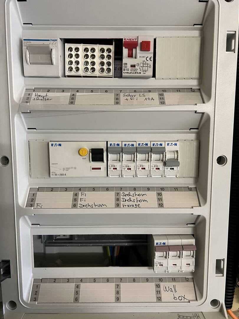

Angeschlossen wurde die Box über eine neue Unterverteilung, die mit 5x6mm2 vom Zähler im Keller in die Garage gelegt wurde.
Seit letztem Jahr im April habe ich auf der Garage auch ein 600W BKW. Dieses ist auch an diese Unterverteilung angeschlossen mit LS 10A und FI (das hab ich selber installiert).

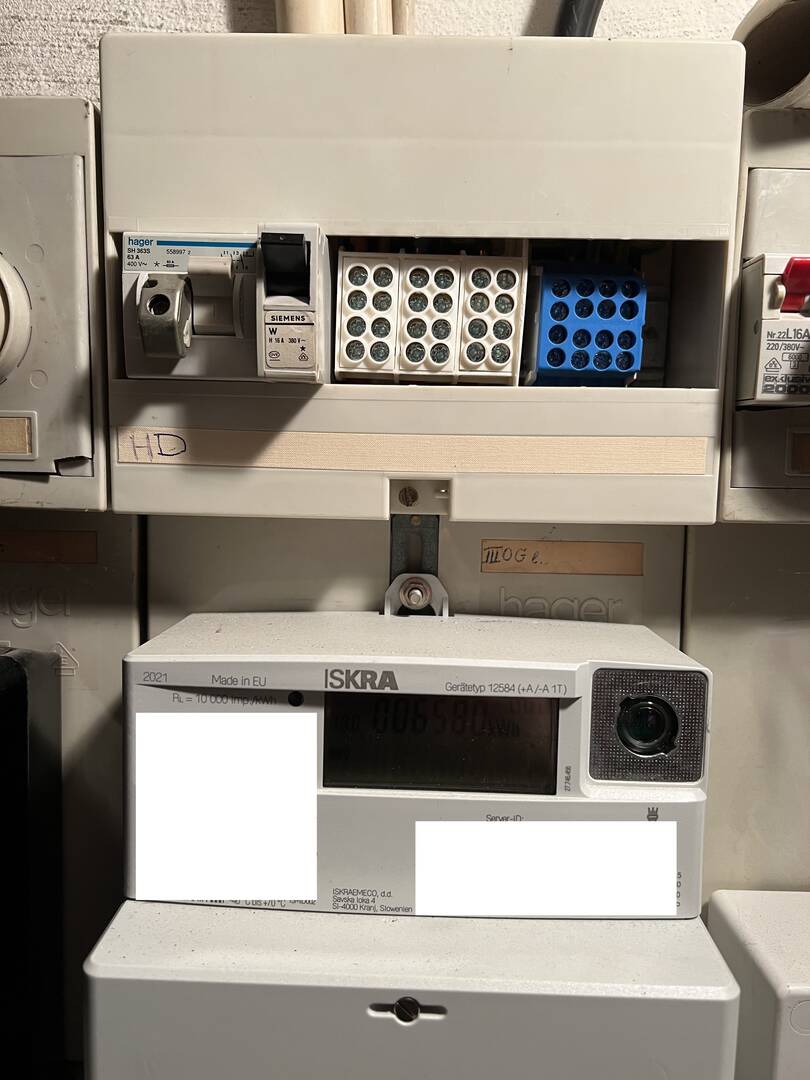

Dann habe ich ihm auch Fotos unserer Zählertafel(!) und der Unterverteilung zur Verfügung gestellt, damit ich ungefähr weiß, was noch gemacht werden muss.
So, das Ergebnis ist laut Netzbetreiber folgendes :
Die Fotos lassen erkennen, dass Ihr Zähler nicht in einem Zählerschrank sitzt. Hier hätte Ihr Installateur der Wallbox noch nicht einmal eine Wallbox anschließen dürfen, ohne einen Zählerschrank gem. VDE-AR-N 4100 anzubauen. In der Norm steht, dass Änderungen hin zu Anwendungen mit Dauerstrom (Ladeeinrichtungen sind solche) ebenso wie der Anschluss von Einspeiseanlagen eine Anpassung der elektrischen Anlage des Kunden erfordern. (Bei Micro-PV erlauben wir eine Ausnahme)
Um eine PV Anlage hier anschließen zu können, muss Ihr Zählerplatz in einen Zählerschrank gem. VDE-AR-N 4100 incl. APZ Feld umgebaut werden. Die übrigen Zählerplätze des Hauses sind hiervon nicht betroffen.

Die Fotos sehen wirklich abenteuerlich aus. Kein Zählerschrank, die Haupt-Abzweigklemmen offen ohne Abdeckung, schief, keine Abdeckungen, etc.
Da hätte ich als Bearbeiter des Netzbetreibers auch ohne es noch näher zu sehen kein Vertrauen gehabt. Die Ausführungen des Netzbetreibers finde ich in Ordnung.

naja die Sachen sind nur für die Fotos offen.

Auf dem zweiten Foto scheint kein Schrank um die Komponenten über dem Zähler, etc zu sein. Da fehlen zudem Abdeckstreifen. Im Schrank selbst auch. Zudem sind die Komponenten teilweise schräg eingebaut (z.B. erstes Foto rechts, zweites Foto unten die Sicherungsautomaten Wallbox). Da fragt man sich was das für ein Elektriker war, der nicht mal für ein paar EUR Abdeckstreifen eingebaut hat und warum die Komponenten teilweise schräg sind (?Probleme mit der Kabelführung?). Das sieht aus, als ob er für die Abschlussarbeiten keine Lust mehr hatte.
Die Fotos hätte ich so nicht weitergegeben. Nicht Deine Schuld, wenn der Elektriker geschlampt hat. Du wirst m.E. nicht umhin kommen und einen neuen Schrank montieren müssen, in dem insbesondere die Komponenten auf dem zweiten Foto über dem Zähler untergebracht werden. Besprich Dich mal mit einem anderen Elektriker, damit dieser sich die Verdrahtung und Komponenten ob der alte das wirklich ordentlich verkabelt hat. Dem bisherigen würde ich da nicht mehr vertrauen.
