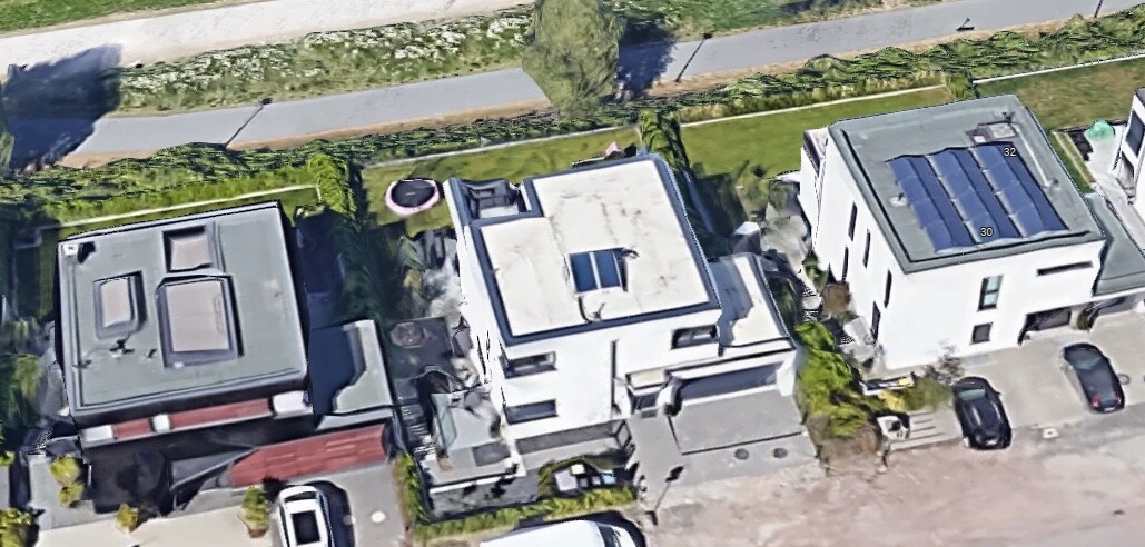

Mein Flachdach hält Platz für ca. 20 Panels bereit. Mein Nachbarinho hat 24 Dinger drauf, wie man vielleicht auf dem Foto sieht. Wenn ich mal von 400 Wp pro Panel ausgehe, kommt bei 20 Modulen eine Gesamtleistung von 8 kWp bei rum.
