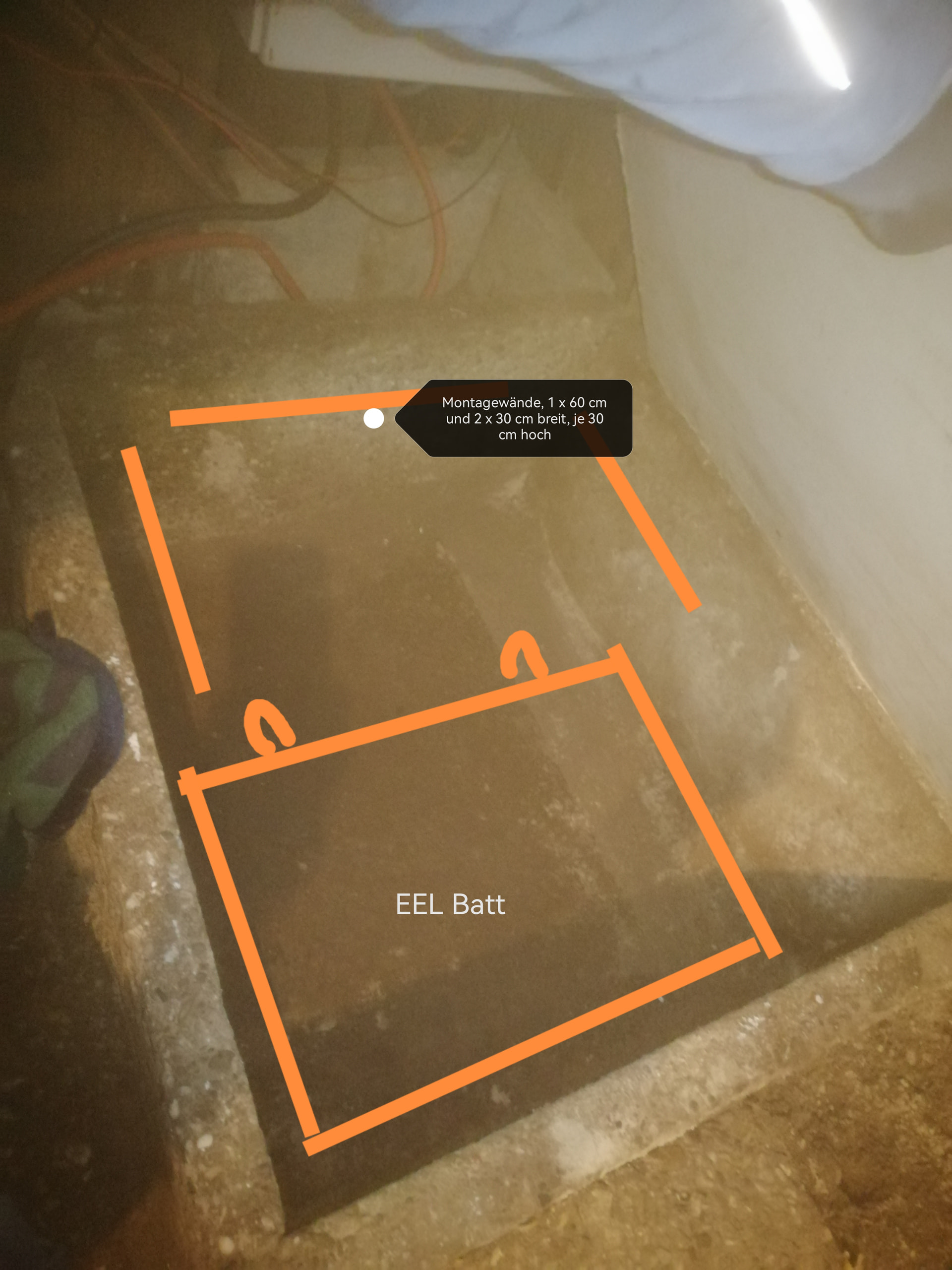

ich möchte an eine EEL Batterie mit drei oder vier Hauptabgängen betreiben und die Sicherung kompakt, platzsparend und doch den Umständen entsprechend gut zugänglich verbauen.

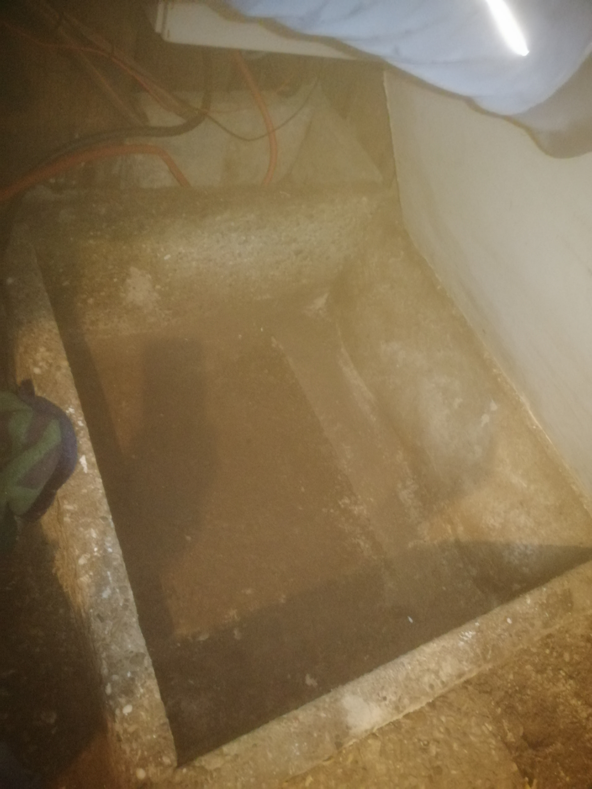

Da für den Aufbau "kein" Platz war, wird der Platz in Bodenhöhe eingelassen und mit Siebdruckplatten eine Montagefläche für die Batterie, Kabel und Sicherungshalter geschaffen.
Hierrein kommt die EEL Batterie. Von der Batterie wird es mit 70² auf den Sicherungsblock oder ein Sicherungshalter oder ein mit 70² Eingangsseitig gebrückten NH-Trenner mit mehren Abgängen gehen/müssen, nur w e l c h e n?
Alternativ müsste es erst auf eine Stromschiene, und von dort aus auf externe Sicherungshalter gehen, was ich aber eigentlich nicht möchte.
Sehr kompakt ist wohl der Lynx Distributor von Victron, auf welchen Megasicherungen, oder auch die mit Quarzsand gefüllten Adler-Sicherungen passen.
Von der Handhabung gefällt mir aber der NH Trenner besser, da man hier die Sicherungen werkzeuglos "ziehen" kann. Nur gibt es die Trenner auch "kompakt" zu verbauen? Oftmals sind diese ja eher in einem großen Henselgehäuse o.ä. eingebaut.
Vom künftigen Einbauort hänge ich mal ein Bild an.

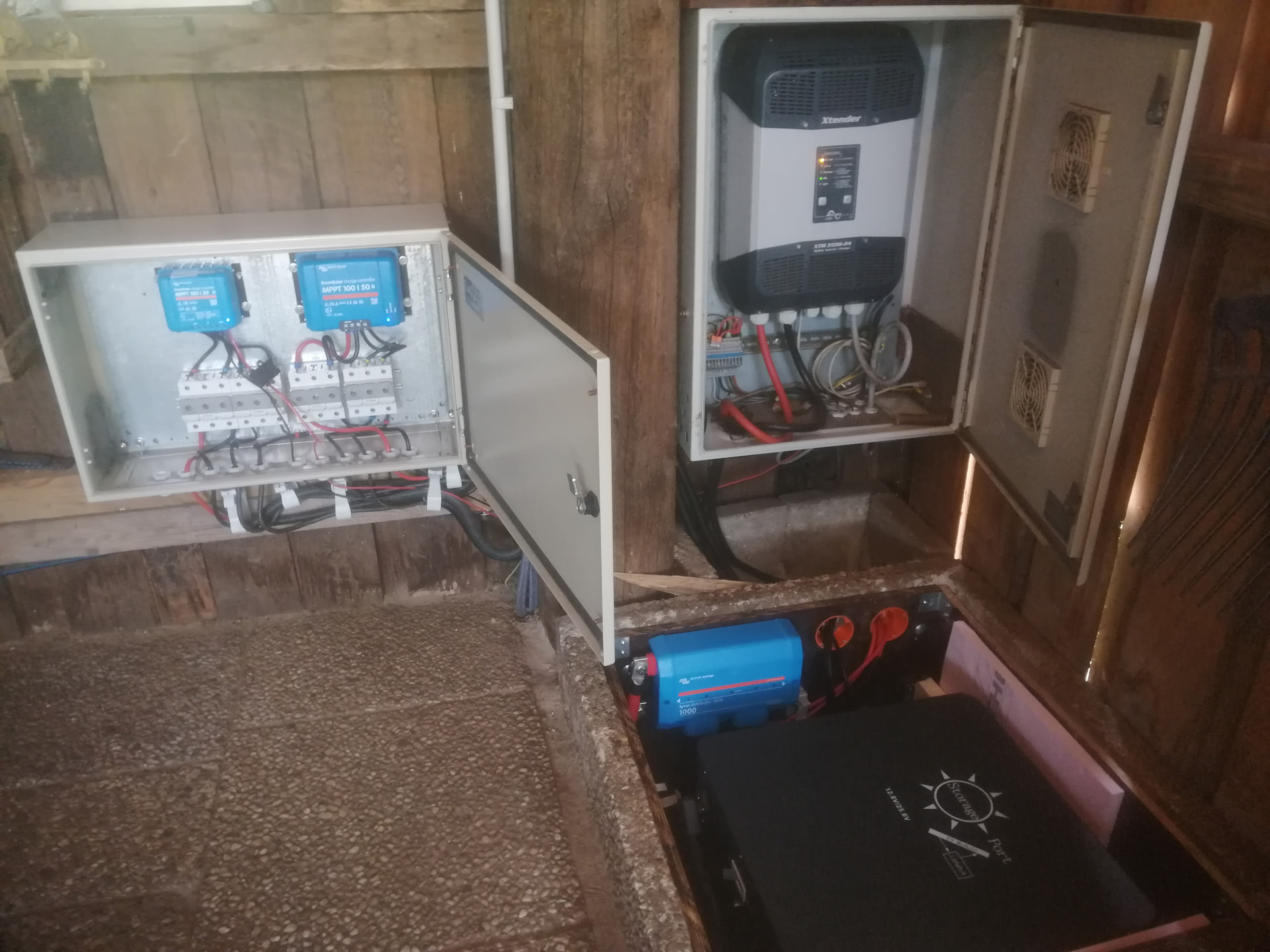

Aufbau der Verkabelung und Geräte:
EEL Batterie, von dort gehts mit 70² zum Wechselrichter (braucht hier eine eigene Sicherung mit 150 oder 200 A, eingebunden der Laderegler über 16² mit 70 A Vorsicherung.
Ein dritter oder vierter Abgang wäre dann um 5 A für Kleinigkeiten.

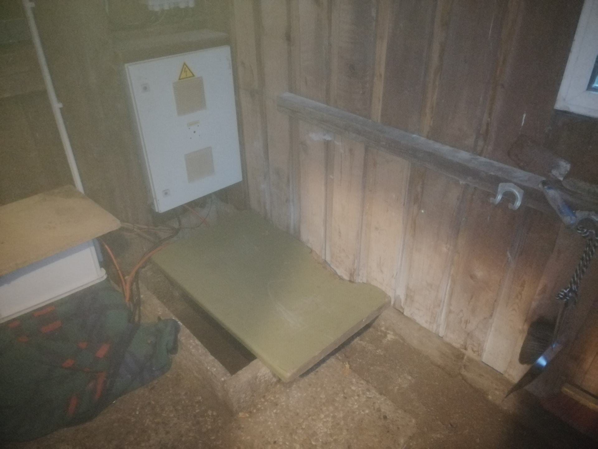

Wo befindet sich der Raum? Mit der Holzverkleidung wirkt es wie ein Schuppen/Gartenhaus auf mich. Ist dem so, würde ich es tunlichst unterlassen nicht IP geschützte Aufbauten im Boden zu versenken.
Da führt dann spontan nichts an Elektrokästen mit entsprechenden Verschraubungen vorbei, wobei man sich das auch schenken kann, da das EEL Gehäuse den Schutz nicht bietet.
Genau, der IP Bereich muß gehandhabt werden wie eine Elektrosäule im Außenbereich. Von oben trocken und isoliert.
Schutz vor Feuchte ist mehr als berechtigt, das Thema gibt es auch im Anschlußbereich von Trafos und und Stromverteilern im Außenbereich.
Hier handelt es sich um ein Update, die bisherige Batterie und Verkabelung war ähnlich eingebaut, die Klemmen und Anschlüsse sahen nach 7 Jahren zumeisst sehr gut aus. Es war aber Sand eingedrungen, und eine Mega-Sicherung lag dadurch im Sandbettt, und über die Stelle vom Aderendhülsenanschluss ist Feuchte ins Kabel gezogen. Das muss nun tunlichst vermieden werden, und setze da jetzt soweit wie möglich auf Kabelschuhe und Schrumpfschlauch sowie dem fern halten von ein rieselndem Sand.

In einem Außenbereich ähnlichen Bereich ein Stück Elektrik in einem Erdloch zu versenken, da kommen bei mir Fragen auf. Tiefster Punkt im Raum, was passiert bei Wassereintritt im Raum durch was auch immer. Trifft man Maßnahmen durch "Abdichtung", was heißt das für die Belüftung der Komponenten oder sogar Kondenswasserbildung? Ein EEL Gehäuse oder Siebdruckplatten erscheint jedenfalls eher ein Thema wo man sich mit "Weggammeln" nochmal demnächst zu beschäftigen hat. Das alles im Kontext eines Energiespeichers. Daher mir zu viele Unbekannte in dem Konstrukt was es letztlich gefährlich machen könnte und ich bin hier raus.
Nun, jeder Keller ist erstmal nach außen hin ein mal mehr, mal weniger abgeschirmtes "Erdloch", so wie du das ja wohl bezeichnest.
Ein Erdaushub, der vor eindringendem Wasser als geschützt bezeichnet wird, kann praktisch immer absaufen. Entweder weil das Dach undicht ist, die Kellerwand undicht ist, und/-oder wegen einem Rohrbruch. Alternativ auch, wenn die Kanalisation bei Hochwasser ins Haus drückt.
Und trotz der Risiken werden Keller und teure Tiefgaragen gebaut, obwohl im Fall der Fälle das Objekt unter Wasser stehen, oder nach einem Blitzschlag abbrennen kann. Und trotzdem bauen wird dort elektrische Systeme ein, obwohl etwas passieren kann.
Es geht doch immer um die Risikenbeurteilung, und das man das mögliche Optimum mitunter unter wirtschaftlichen Gesichtspunkten herausholt.
Und obwohl ein Keller oder eine umbaute Einhausung Geld kostet und Arbeit macht, macht man es wenn man den Nutzen größer erachtet wie die eingesetzte Arbeit und das Material.
In dem Einbaubereich gibt es kein drückendes Wasser, die Einhausung wird so gebaut das selbst drückendes Wasser abgehalten werden würde, und bei einem Rohrbruch das Wasser mit einem Gefälle und mithilfe der "Spundwand" weggeführt werden würde.
Den Vorteil den ich sehe; n u r so kann das dort staubgeschützt verbaut werden, die Ecke kann sauber gehalten werden, die E-Anlage ist Maus/-und Rattengeschützt, sauber einzubauen, niemand kann gegen die E-Komponenten stoßen, was verrrücken, irgendwo dran ziehen, die Optik gewinnt und das ganze was man nicht sieht ist per so diebstahlsicherer, zumal so verbaut auch nur erschwert dran zu kommen. Im Wartungs/-und Kontrollfall ist aber alles ausreichend erreichbar, und zeitweiliger Nachtfrost zieht so nicht gleich in die Zellen. Die Temperaturkurve ist dort flacher.

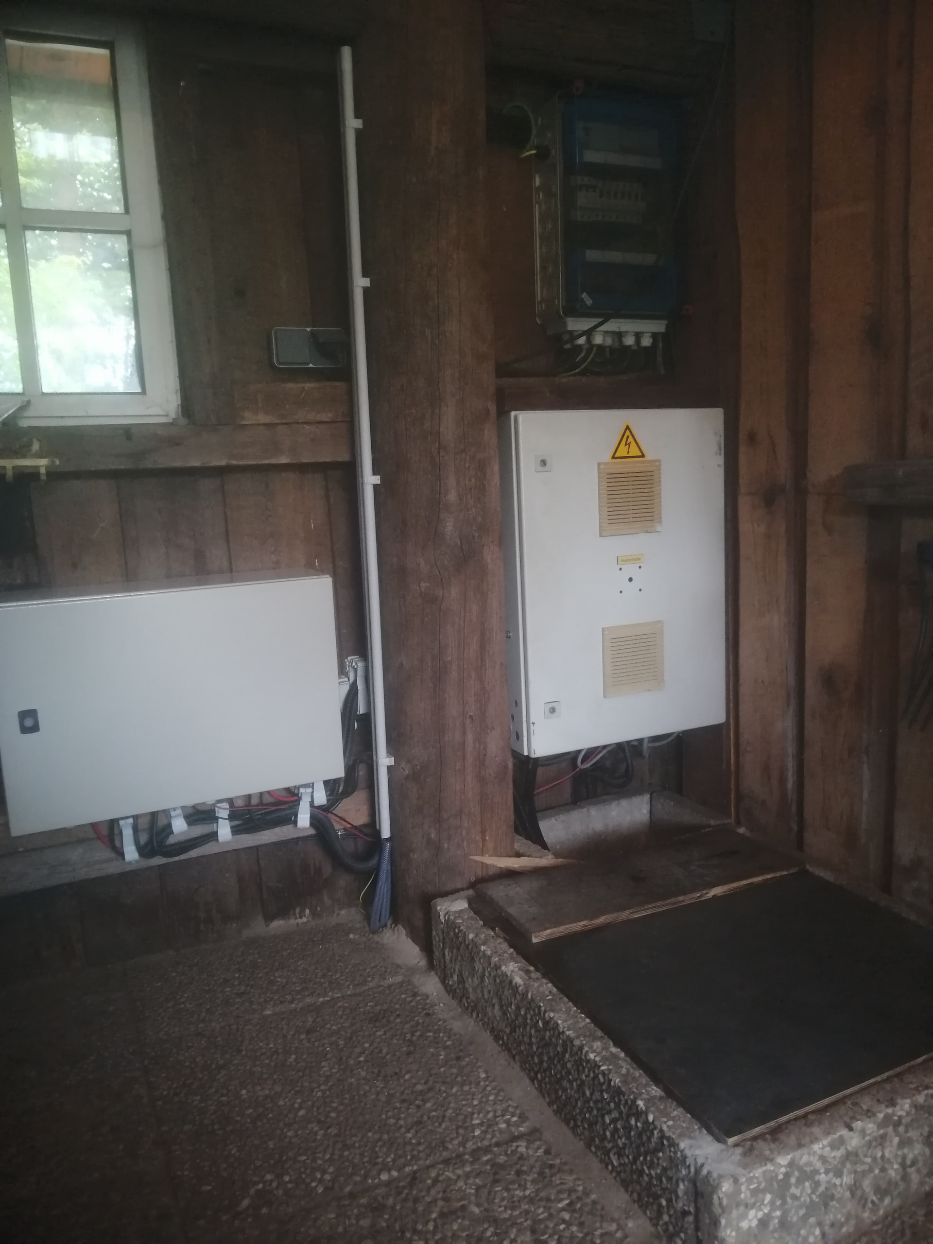

Erstmal die Anlage läuft sehr gut, um ehrlich zu sein "zu gut". Wie ich fast befürchtet habe, reicht die passive Kühlung innerhalb des Schaltschrankes für den großen Laderegler nicht aus.
Seitlich sind 4 x 68iger Luftlöcher drin, im Ansaugtrakt für die unten anstehende kühlere Luft sind nun die dicken D02 Trennschalter und behindern die konvektive Kühlung. Bei über 43 Ampere Dauerlast wird der große Laderegler bei geschlossener Tür nun viel zu heiß. Entweder bleibt die Tür nun auf, oder der Laderegler wird solange gedrosselt, bis ich eine aktive Lüftung verbaut habe.
Nun kommen also Lüfter in den Schrank, und die Hutschiene wird auf Abstand gesetzt, damit hinter dieser die Luft in Richtung der Kühlrippen nachströmen kann. In dem Zuge werden die Trennschalter räumlich versetzt, plus eben die Lüfter.
Was ganz anderes; was auch so meine Befürchtung gewesen...... die Verkabelung .... ist für beide Laderegler separat in 16² ausgeführt, jeweils 2 Meter lang. Also 2 m Plus, 2 m Minus in 16² jeweils für einen Laderegler.
Ohne Ladung ergeben sich damit gleiche Spannungen an den Batterieeingängen von den Ladereglern. Hingegen ergibt sich bei 50 A am großen Laderegler ein Spannungshub von ca. 1 Volt gegenüber dem kleinen Laderegler. Dann hat die Batterie beim SOC 50% 26,x V und der Laderegler hat an seinen Klemmen, bei 50 A 27 V anliegen ( Ladeschluss 27,5 V eingestellt)
Das Laden funktioniert sauber bis SOC 100% und sehe keine Probleme im Betrieb.
Die Auslastung der Kabelverbindung wird aber besser sein, wenn die Kabel auf 2 x 16 ² (über nur eine Sicherung am Distributor abgehen würde, und ich im Ladereglerschrank auf die D02 Trenner aufteilen würde. Dann würden die Laderegler immer die gleiche Spannung anliegen haben, und der Strom verteilt sich besser über die vorhandenen Kabel.
Aber um das umzustricken.... was halt gehen würde.... aber welchen Mehrwert habe ich dann abgesehen von geringeren Leitungsverlusten, welche mir ehrlich gesagt egal sind?!

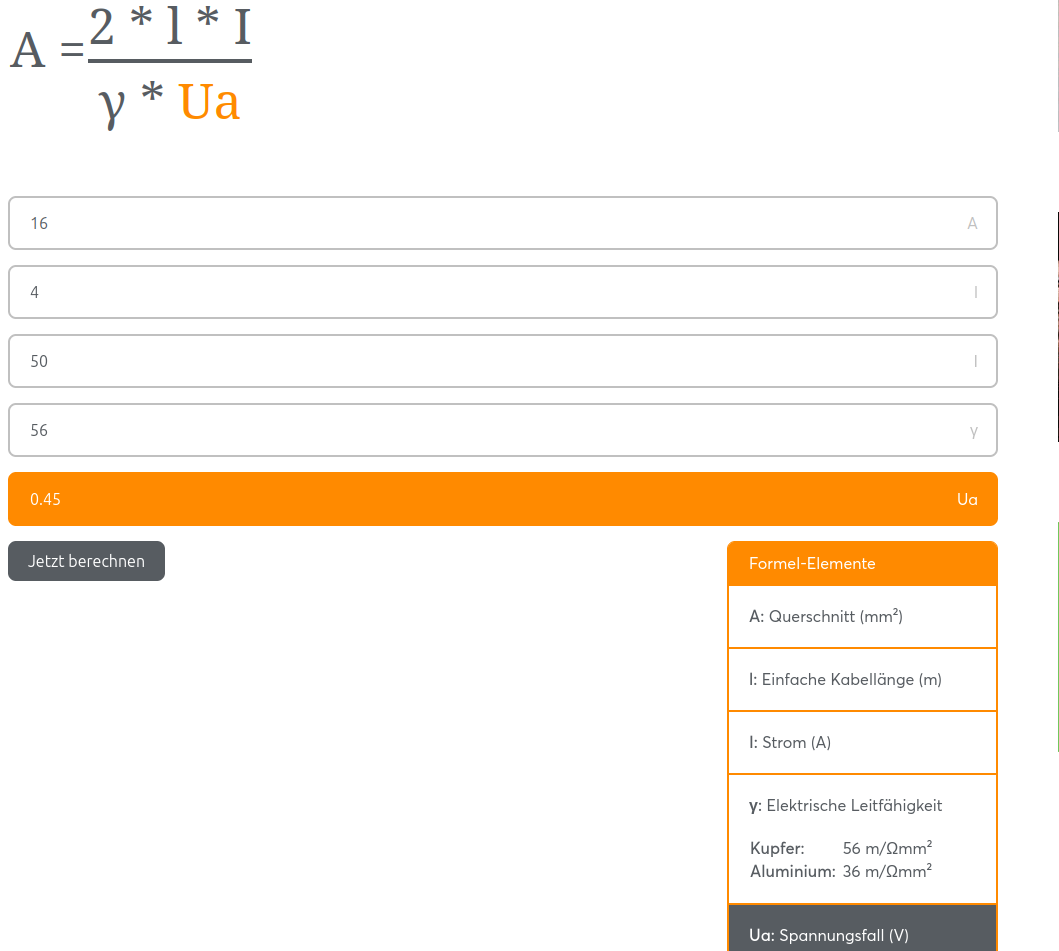

Rechnerisch habe ich bei 2 Meter Leitungslänge je plus und minus:
4 Meter Kabellänge in 1x16² für jeden Laderegler.
Bei 50 Ampere fallen ohne jegliche Übergangswiderstände 0,45 V auf dem Leitungsweg hin zur Batterie ab.
Wenn zur gleichen Zeit der kleine Laderegler mit anderes ausgerichteten Modulen 5 Ampere liefert, dürften auf der Leitung 0.04 Volt abfallen.
Die Gretchenfrage ist wohl, was macht das in der Praxis aus? Die Spannungsdifferenz tritt ja nur bei Vollast auf, und der Laderegler drosselt eh ein wenn der SOC Ü 90% geht.
