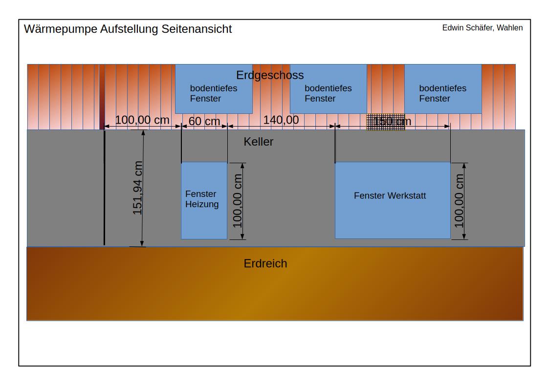

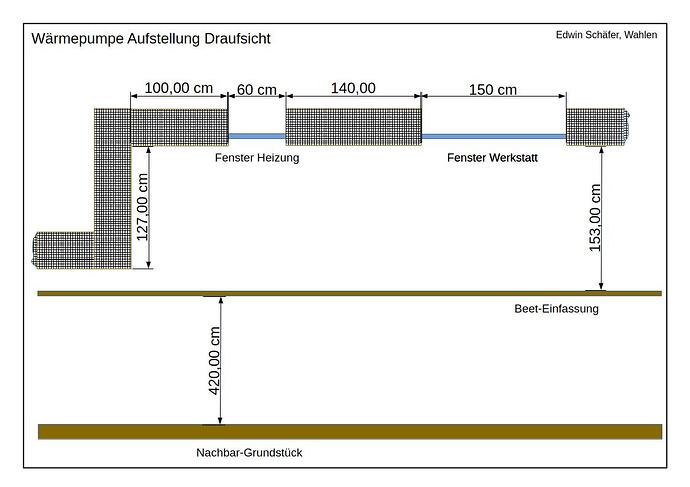

Es geht jetzt um die Aufstellung der WP. Hier mal zwei Zeichnugen zu den örtlichen Begebenheiten. Ich bin kein Bauzeichner, aber ich hoffe, ihr kommt klar. Ich möchte die WP vor dem “Fenster Heizung” aufstellen.
Vaillant: WP kann vor dem Fenster mit einem Abstand von einem Meter aufgestellt werden, dazu muss aber die neuartige Vaillant-Funktion “Flexible Space Function (FSF)" aktiviert werden. Dazu muss die WP ständig mit Strom versorgt werden und der Ventilator würde ständig laufen. Wieviel Strom diese Funktion braucht, konnte mir bisher niemand sagen.
Weishaupt: WP kann vor dem Fenster aufgestellt werden, dazu muss aber des Fenster zugemauert werden, aber die Fensteröffnung könnte zur Durchführung der Leitungen genutzt werden, also Kernbohrung gespart. Ist zwar nur der Heizungskeller mit Stromzähler mit Unterverteiler für Keller unf EG, würde aber ungern eine Fester zumauern.
Wie ist denn Eure Meinung hierzu?

Das ist kein Frage der persönlichen Meinung sondern eine Frage der vorgegebenen Schutzbereiche um WPs mit R290. Wenn Du das Fenster behalten möchtest, ist die Vaillant Deine Option.
Zumauern muss man ein Fenster nicht, es reicht m.W. schon aus, wenn es so umgebaut wird, dass man es nicht mehr öffnen kann und es natürlich auch dicht genug ist.

Ich könnte die Weishaupt ohne Fenster zumauern als auch die Vaillant ohne Flexible Space Function betreiben.
Ich werde mal die beiden Heizungsbauer mit dieser Aussage konfrontieren.
