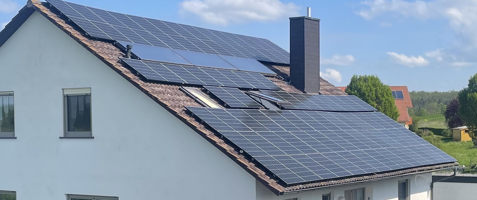

meine Eltern haben vor 3 Jahren eine Pelletheizung gekauft (öl ersetzt). Ein 800l Pufferspeicher mit Frischwasserstation wurde ebenfalls eingebaut. Da hat sich der Heizungsbauer ziemlich austoben dürfen (der ganze Spaß hat 45k€ gekostet).
Es gibt eine PV Anlage (45kWp). Vor 2 Jahren haben wir im Wohnzimmer eine Split-Klima installiert.
Das Haus wird eigentlich nur im Erdgeschoss bewohnt (120m2 Grundfläche). Die Hälfte der Räume hat Fussbodenheizung im EG (im OG gibt es keine Fußbodenheizung). Es gibt eine Solarthermieanlage (ausgerichtet in Süd-Ost) mit ca. 10m2 welche ebenfalls den 800l Speicher bedient (war schon vorher imBestand). Im Wohnzimmer steht ebenfalls ein 9kW Kamin mit Wasserführung.
Ich überlege, ob ich für die Fußbodenheizungen im EG eine https://www.idealo.de/preisvergleich/OffersOfProduct/201595501_-aquarea-lt-5-kw-generation-j-wh-mdc05j3e5-panasonic.html?gclid=EAIaIQobChMIlZ-R2rHVjwMV2z4GAB3QmRSmEAQYASABEgLRe_D_BwE&utm_campaign=SEM-DE-WEB-CVR-SHOPPING-22718333683&utm_medium=cpc&utm_source=google#pricechart Wärmepumpe verbauen soll. Meint ihr, dass macht sinn? Ich habe schon insgesamt 4 dieser Generation bei mir, bei Schwiegervater (2x) und bei einem Kumpel verbaut. Eine Presszange habe ich Ebenfalls.
Meint ihr, dass macht Sinn? Bisher geben die 1.500€ im Jahr für Pellets aus. Rein wirtschaftlich gesehen (8ct Einspeisevergütung ,COP setze ich mit 3.5 an) kommt die kWh Wärme mit der Wärmeumpe auf 2,5ct. Für die Pelletwärme setze ich mal 8ct an. Das ergibt eine Differenz von 5.5ct. ROI wären hier bei über 40.000kWh.
Das sollte man sich nicht antun, oder? Evtl. eine weitere Klimaanlage (ggf. Multisplitgerät um im OG Wärme bereitzustellen) wäre wohl die beste Investition, oder?

45kWp PV - 120m² Wohnfläche und ne Pelletsheizung.
Als Vorschlag ne Heizpatrone in den Puffer, die mit Überschuss befeuert wird.
Damit ist die Bude von März bis Oktober schonmal gratis warm - Wasser auch.
Kostet im Vergleich eher nix, ist schnell installiert.

12kW Batteriespeicher und 60kWh e-Auto.
Heizlast wohl zu Heizöl-Zeiten (da gab es nur Solarthermie) 3000l = 30.000kWh. Da wohnten aber aber auch mehr Menschen im Haus. Jetzt schätze ich 15.000kWh.
Gehen Heizpatrone spricht, dass die Einspeisevergütung etwa so hoch ist wie der Energiepreis der Pellets.
Die Pelletheizung war Quatsch. Meine Eltern wollten beim Heizungsbauer vor Ort kaufen - der war halt sehr konservativ und hält von neuen Energien gar nichts. Ich will auch deshalb eher wenig in die Heizungsanlage eingreifen.
Viel Strom wurde nicht eingespeist. Januar und Dezember jeweils 250kWh. Das sind bei einem Cop von 2 dann 1.000kWh. Was bei 8ct/kwh nichtmal 100€ entspricht. Also nicht viel Potential.

Meine Solarthermie Anlage mit 10m2 in Süd-West bringt im Winter (Nov.-Feb) Null Wärme und im Sommer hab ich Warmwasser ohne Ende. Es sind Flachkollektoren, die durch einen großen Baum und ein Nachbarhaus im Winter im Schatten liegen. Mit diffuser Strahlung können sie nix anfangen. Wenn es bei dir auch so ist, dann kann man die still legen und mittels Heizpatrone für das Warmwasser sorgen. Die bei mir frei werdende Fläche wird mit PV belegt, denn da kommt - wenn auch wenig - Energie bei bewölktem Himmel.
Eine 45 kWpeak Anlage auf einem Haus mit 120m2 Grundfläche ist schon ungewöhnlich groß. Doch was bringt die Anlage in den Wintermonaten pro Tag? Ohne Speicher Akku wird dann jedenfalls nachts Strom aus dem Netz gezogen und das ist in deiner Rechnung nicht ersichtlich geworden.
