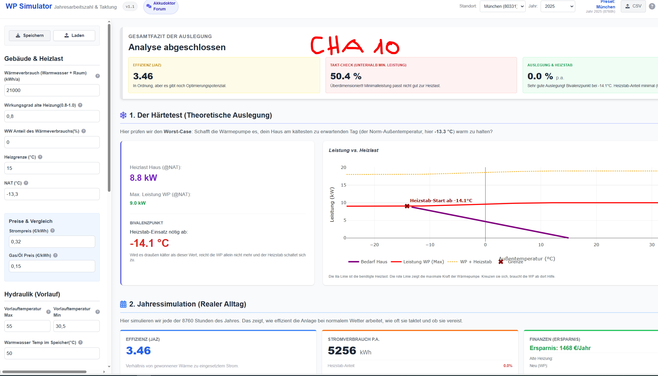

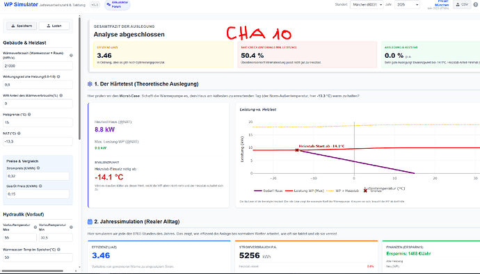

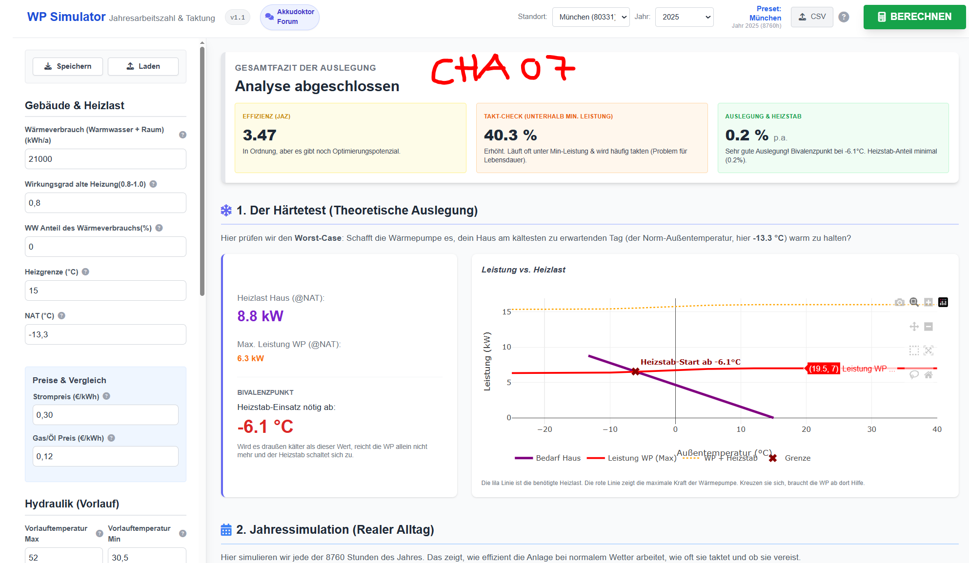

Anhand des Programms WP Simulator und diverser anderen Heizlastberechnungsprogramme im Internet liegt die Heizlast des Hauses bei etwa 8,8 kW
Nun steht mir entweder CHA 07 oder CHA 10 zur Auswahl:
Die CHA 07 Maschine ist etwas kleiner und bei Außentemperatur -10°C ( was in Bayern im Winter nicht selten vorkommt) ziemlich schwach, bräuchte Unterstützung vom Heizstab. Effizient leidet darunter! Takten aber dafür weniger...
Die CHA 10 schafft locker bei Außentemperatur -13°C die Bude warm zu halten. Die Taktgefahr ist meiner Meinung nach größer.
Welche würdet ihr mir empfehlen? Mir ist leider nicht schlüssig....

Bei CHA 10 wäre ein Pufferspeicher meines Wissen nach nicht vermeindbar wegen Takten. Größe Richtung: 150 bis 200l.
Bei CHA 07 würde ich gerne drauf verzichten und so ausführen wie der Youtuber Matthias von Energie und Hobby.

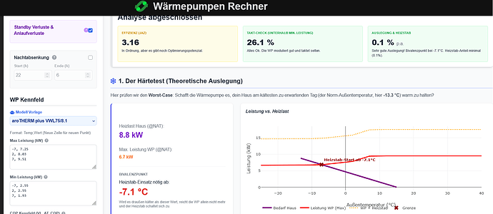

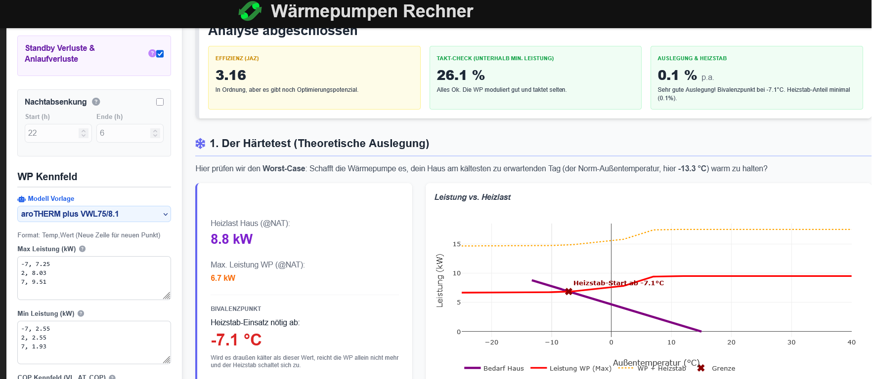

Pufferspeicher, sollte man nicht in Betracht ziehen, höchsten ein 50 Liter Pufferspeicher im Rücklauf. Sollte die WP. eingbaut sein dann willst Du kein Holz mehr verheizen?
Ansonsten stimmt Deine Berechnung in der Wärmepumpentools nicht.
Reicht die (ungeregelte) Wassermenge im System für den Rest?
