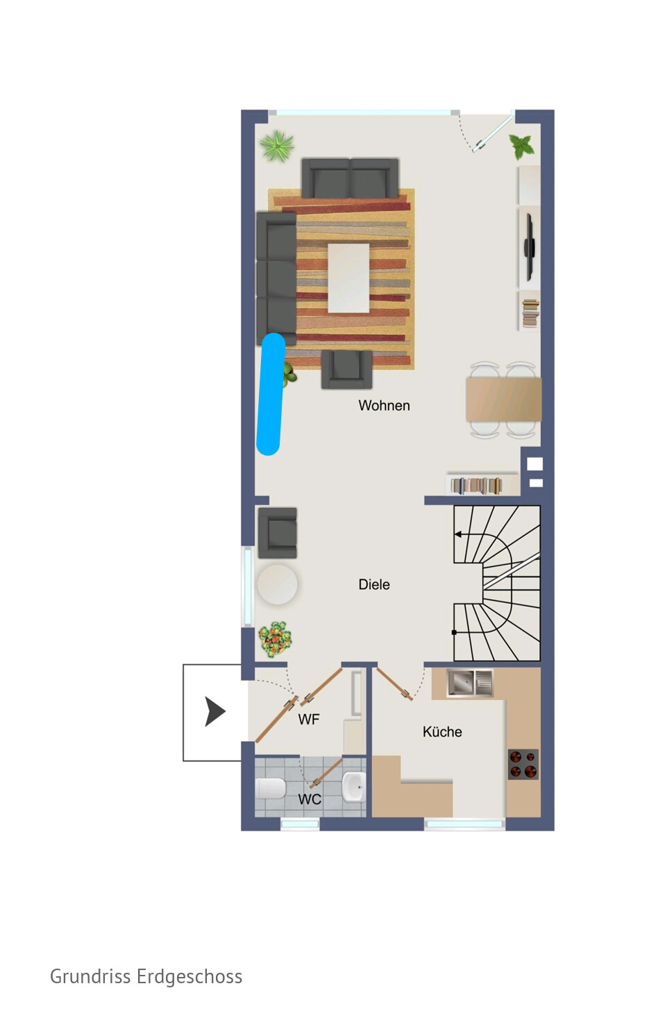

Ich bin mir noch nicht sicher was die Wärmeverteilung der Klimaanlagen angeht.

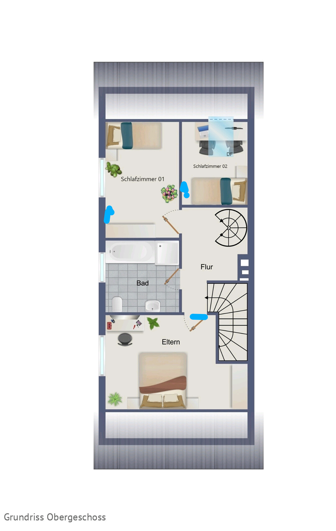

Die unterscheidet sich ja von der Wärme Verteilung einer Heizung. Ich habe euch mal die Grundrisse unserer drei Ebenen des Hauses angehängt die mit der Klimaanlage beheizt und gekühlt werden sollen.
Die möglichen Standorte der Geräte habe ich mit einem kurzen blauen Strich markiert.

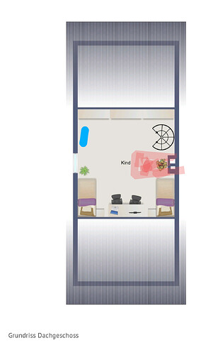

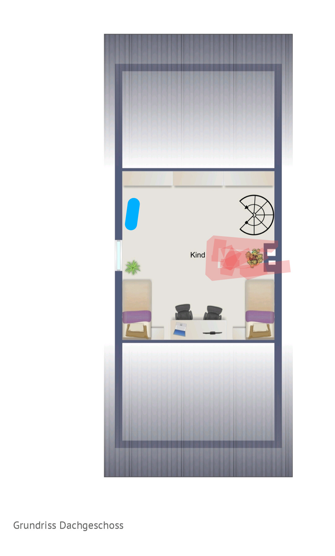

Auf dem Dachboden haben wir eine in den Raum ragende Wand. Die war im Grundriss leider nicht verzeichnet. Diese habe ich in rot eingezeichnet.
Was sagt ihr? Lässt sich da Haus beheizen oder ist so schon ersichtlich das es nichts wird?
Ich denke am kritischsten ist das Erdgeschoss mit nur einem Gerät. Da müsste der offene Flur mit Wendeltreppe sowie die Küche und das Bad mitgeheizt werden.
Für die Küche und das Bad (sowie das Duschbad im 1. Stock) haben wir überlegt Infrarot Heizungen an die Wand zu hängen.

@Janneb Wenn ich mir den Grundriss des EG so ansehe, dann würde dir die warme Luft erst mal über die Wendeltreppe nach oben abhauen bevor sie ganz vielleicht mal irgendwann die Küche erreicht. Alternativ in der Küche eine IR Heizung unter der Decke die nur bei Bedarf läuft.
Vielleicht ist es dir möglich das IG im EG an einer Stelle zu positionieren dass es möglichst weit weg vom Sofa ist. Das mindert die chance dass man sich vom Lüftergeräusch gestört fühlt.
In allen anderen Räumen kann ich nur empfehlen, die IGs so zu positionieren dass man möglichst ohne Kondensatpumpen auskommt (ist eine Sache des Empfindens, ich finde sie sau teuer). Vorzugsweise hängen die IGs also möglichst an Außenwänden um dort gleich mit Kältemittelleitungen und Kondensatzleitung nach draußen zu stechen.

Ok wow erstmal wieder vielen Dank für den neuen Input. Ich hatte auch bedenken bezüglich Küche und den Badezimmern, deswegen suchen wir da auch eine Lösung. Diese Lösung ist zurzeit eine IR Heizung in jedem Raum ohne IG. Die lassen sich auch an die Decke anbringen? Dann nehmen Sie ja kaum Platz weg. Hatte ich noch gar nicht dran gedacht, danke für den Tipp.
Unsere Abzugsanlage bringt die Abluft nach draußen und einen offenen Kamin haben wir auch.
Im Wohnzimmer haben wir leider nur die Wahl zwischen Esstisch und Sofa. Da der Esstisch zentraler steht, wird die Klima über dem Esstisch angebracht. Da werden wir uns nach einem Model umsehen, dass erkennt wenn der Luftstrom einen Mensch trifft und den Strom dann umleitet.
Noch eine Frage zur Heizlast: Ist die nun plausibel und was sollten die Klimaanlagen da am besten für Werte haben?
Also zb beim Schlafzimmer mit 0,6kw oder im Erdgeschoss mit 1,85Kw?

Im 1. Stock können die meisten IG nicht an der Außenwand befestigt werden. Einer der Klimavertreter meinte, er würde diese Geräte mit abfallenden Leitungen bauen, damit hier auf die Kondensatleitungen verzichtet werden kann.
Würde das funktionieren oder hat er Käse erzählt?
