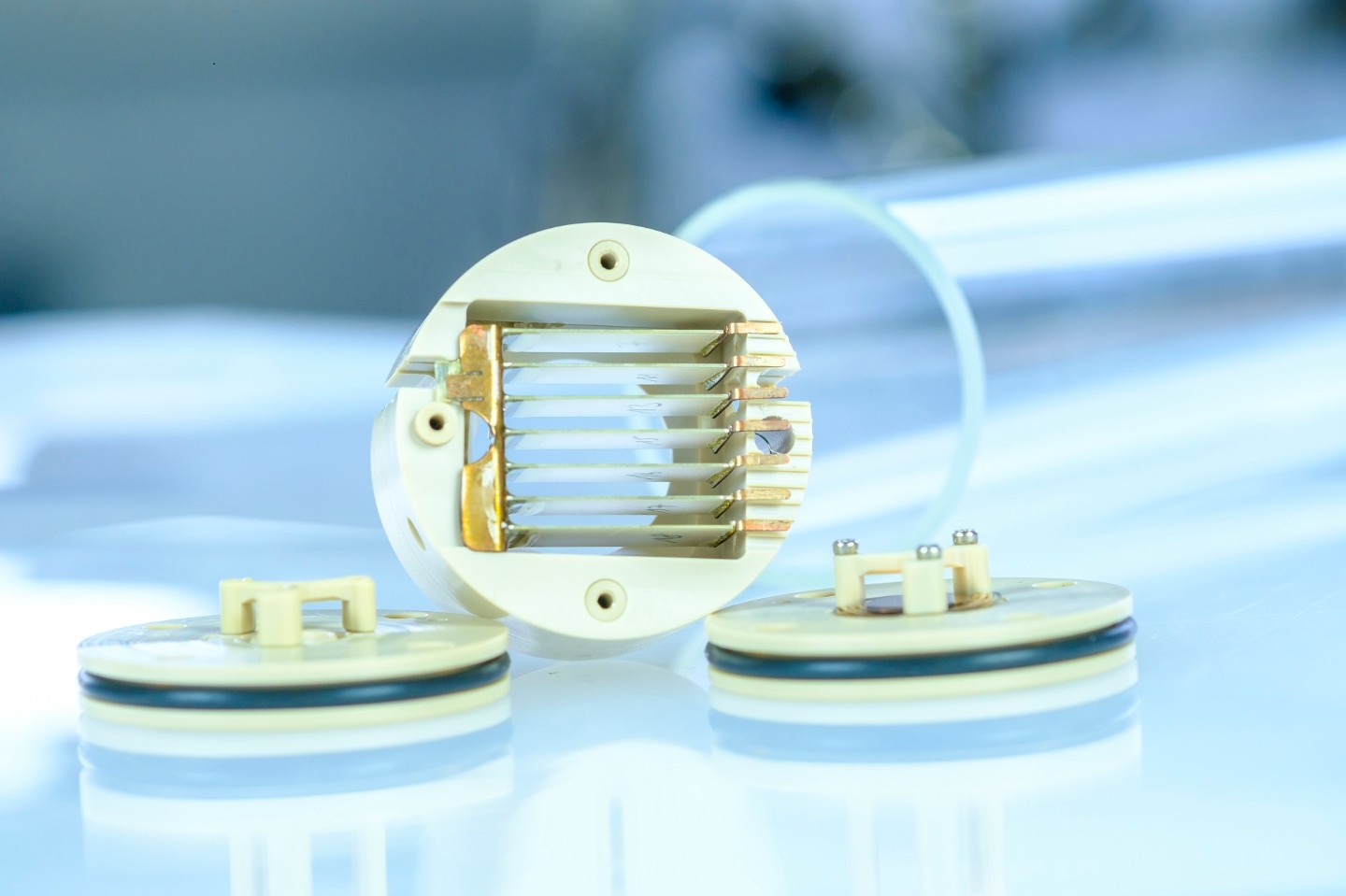

Du meinst sicher die elektrokalorische Wärmepumpe.
Und bei PV wären das dann Tandem-Solarzellen.
Genau, war wohl das Prinzip.
Eine andere Art ohne KM, die Magnetocalorische WP wird immerhin in Kleinserie gebaut.
Diese völlig überzogenen angeblich neuen Errungenschaften bei Akkus, WPs etc. etc. kommen regelmässig von 'norio' - reiner Clickbait. Scheint sich für ihn zu lohnen. Habe das schon oft moniert, interessiert aber nicht...
Elektrokalorisch, da steht auch nur allgemeines
In einer Simulation mit aktuellen Materialien wird die Leistung normaler WP bereits erreicht.
Aus Heatpumps without compressors: Fraunhofer is making progress in electrocalorics - Fraunhofer IPM
