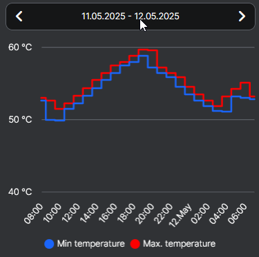

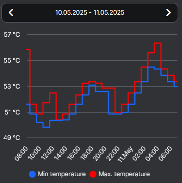

Schau mal in diesem Faden, wo u.a. ich was zum meiner Bastellösung was geschrieben habe (entstanden zu Zeiten als ich zwei BKWs hatte, Ost+West):
