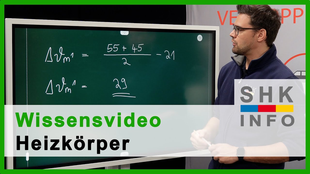

anhand der Datenblätter zu Typ 33 Heizkörpern habe ich extrapoliert, dass diese etwa 40% Heizleistung verlieren beim Wechsel von 55°C Vorlauf.
Hintergrund: ich möchte für zukünftige Verwendung einer Luftwärmepumpe ökonomisch sinnvoll die Vor- und Rücklaufzemperaturen senken. Ich finde aber keine offiziellen Angaben zu Typ 33 bei unter 55°C. Aktuell sind klassische Rippenheizkörper verbaut, Haus ist mit 100kWh/a/m² OK gedämmt. FBH kommt höchstwahrscheinlich nicht in Frage.
Was meint Ihr, ist meine Abschätzung mit 40% weniger etwa OK bei 45°C vs 55°C?

Ah genau, ist ja nicht so schwer,
Q_neu = Q_norm * f
f = (dT_neu / dT_norm)^n
mit dT = (T_Vorlauf + T_Rueckl)/2 - T_Zimmer
n Heizflächenexponent.
Hier zB für einen von Buderus ist n = 1,35 (Typ 33)
Damit ergibt sich von 55 auf 45 (mit je 10K zwischen vor und Rücklauf) ein f = 0,58.
D.h. 40% weniger Wärmeleistung ist etwa korrekt :slight_smile:
