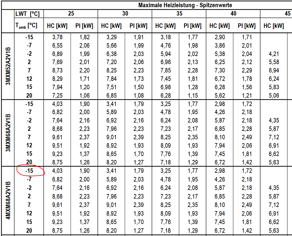

Deswegen möchte ich an liebsten nach Sonnenaufgang bis Sonnenuntergang die Wärmepumpe durch laufen lassen. Ich habe mir die kleinste 4x Multisplitt von Daikin besorgt (4MXM68A) und an dieser 2x 2kW (16m² + 14m² Räume mit nur einer Außenwand), 1x 3,5kW (35m² und 3 Aussenwände) und einmal 1,5kW (9m² Flur) Perfera- Geräte angeschlossen.
Die Heizleistung ist unter Normallast mit 8,6kW angegeben. Am liebsten hätte ich eine Multisplitt mit 8 Innengeräten und dieser Leistung
Nein, Erfahrungswerte habe ich noch gar keine. Mir ist auch noch nichts von der Problematik der 4er Multi - Geräte bekannt. Es gibt ja sogar noch eine Nummer größer 5MXM90A. Ich wollte aber nicht gleich das größte Gerät...
Hier im Forum ist in vielen Diskussionen aufgefallen, dass 2er und 3er Multisplits noch ganz gut von der Regelung funktionieren und ab 4er Multis es deutlich problematischer wird. Man muss da bedenken, dass alles nur ein Kältekreislauf ist und dadurch die Freiheitsgrade für die Regelung sehr eingeschränkt sind.
Hängt aber alles vom individuellen Fall ab, insofern bin mal gespannt, ob du dein System gut ans Laufen bekommst.

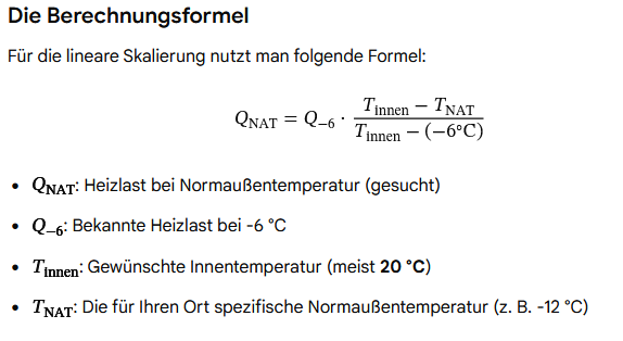

Mal von einer gewissen Reserve, die mit Sicherheit mit eingeflossen ist, wird der Architekt vermutlich die NAT genommen haben - so wie es der Auslegungsfall nach Norm auch vorsieht. Jetzt kommt es auf die geografische Lage an wo die NAT liegt. Das kann man hier einfach mal nachprüfen.
Wenn man vereinfacht die Heizlast bei -6°C linear auf NAT (z.B. -11°C) hochskaliert kommt man auf 7,2kW. Vermutlich wurde ein modernes Heizsystem (Wärmepumpe egal in welcher Form) herangezogen und die nominelle Heizleistung sinkt bei dieser Technoligie mit der Außentemperatur - zumindest immer dann wenn LLWP oder LWWP zum Einsatz kommen.
Vereinfacht gesagt wurde vermutlich ein 10kW System ermittelt dass bei der angenommenen NAT z.B. die 7,2kW noch liefern kann. Oder die NAT für deinen Wohnort liegt niedriger.

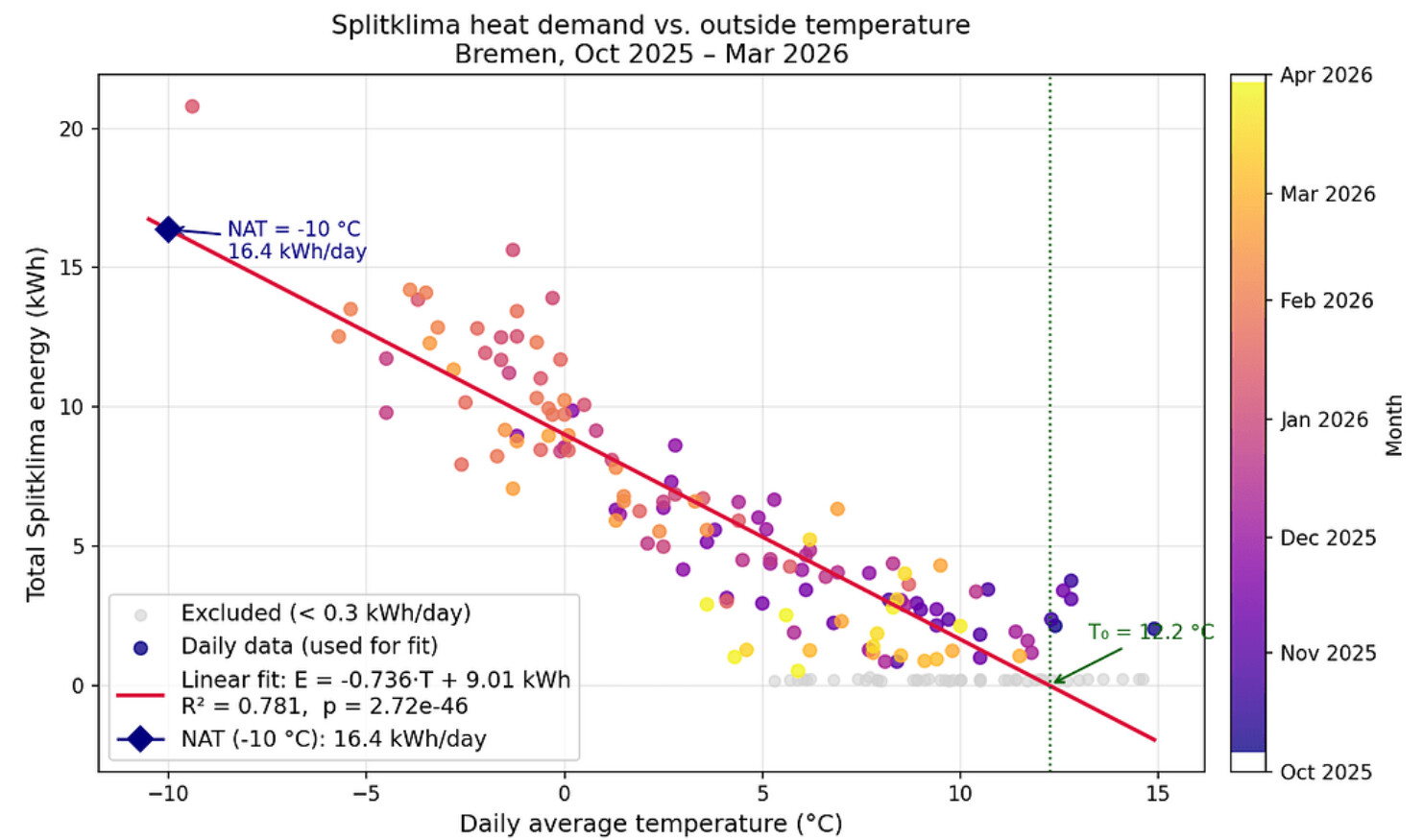

Statt T_{innen} sollte man denke ich eher die Grenztemperatur nehmen, ab der geheizt wird. Default vielleicht 15 Grad. Ich hab für die letzte Heizperiode mal die Stromverbräuche linear angefittet (keine Wärmemengen verfügbar, hab meine Daikins noch nicht in HA integriert bekommen, falls das dann gehen würde). Leider nur ein Datenpunkt jenseits der -6 Grad bei mir.
