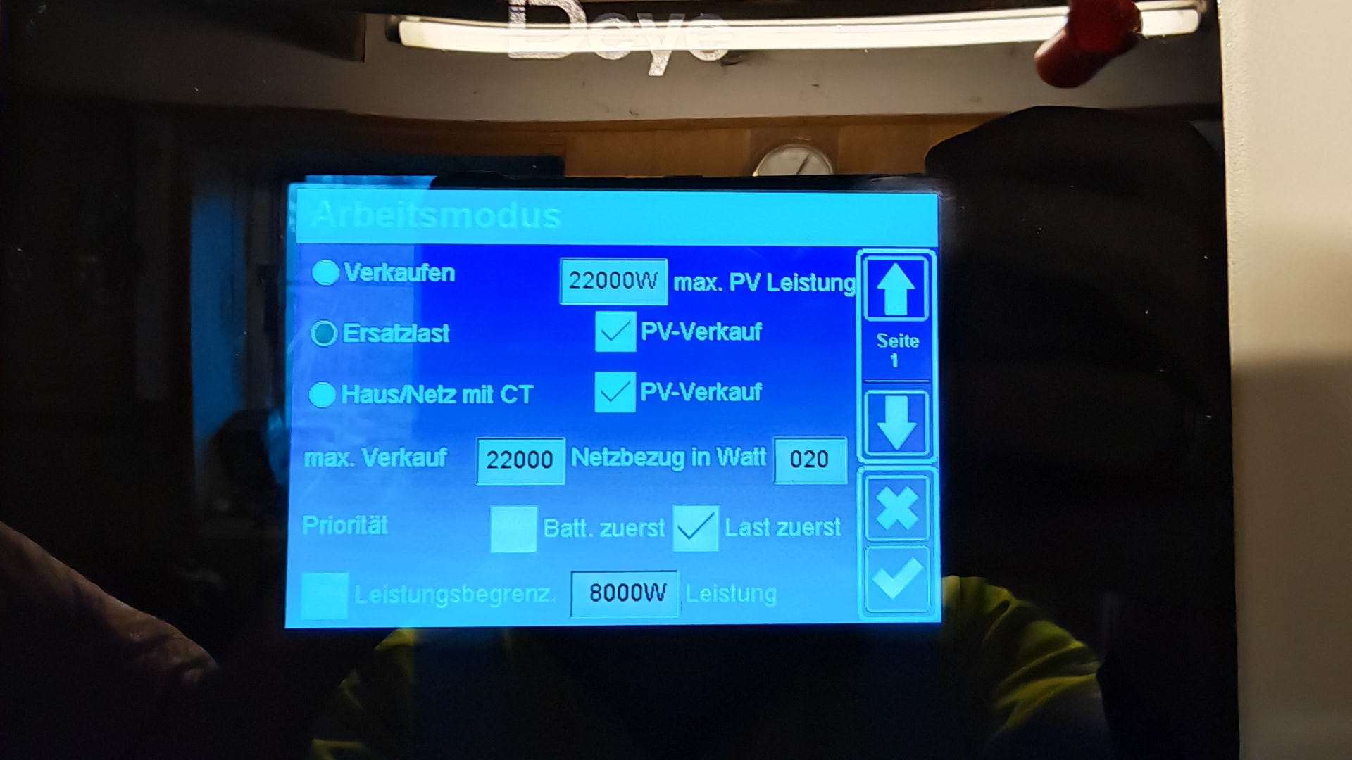

Moin
Mein Elektriker ist hier und wir komme nnicht weiter.

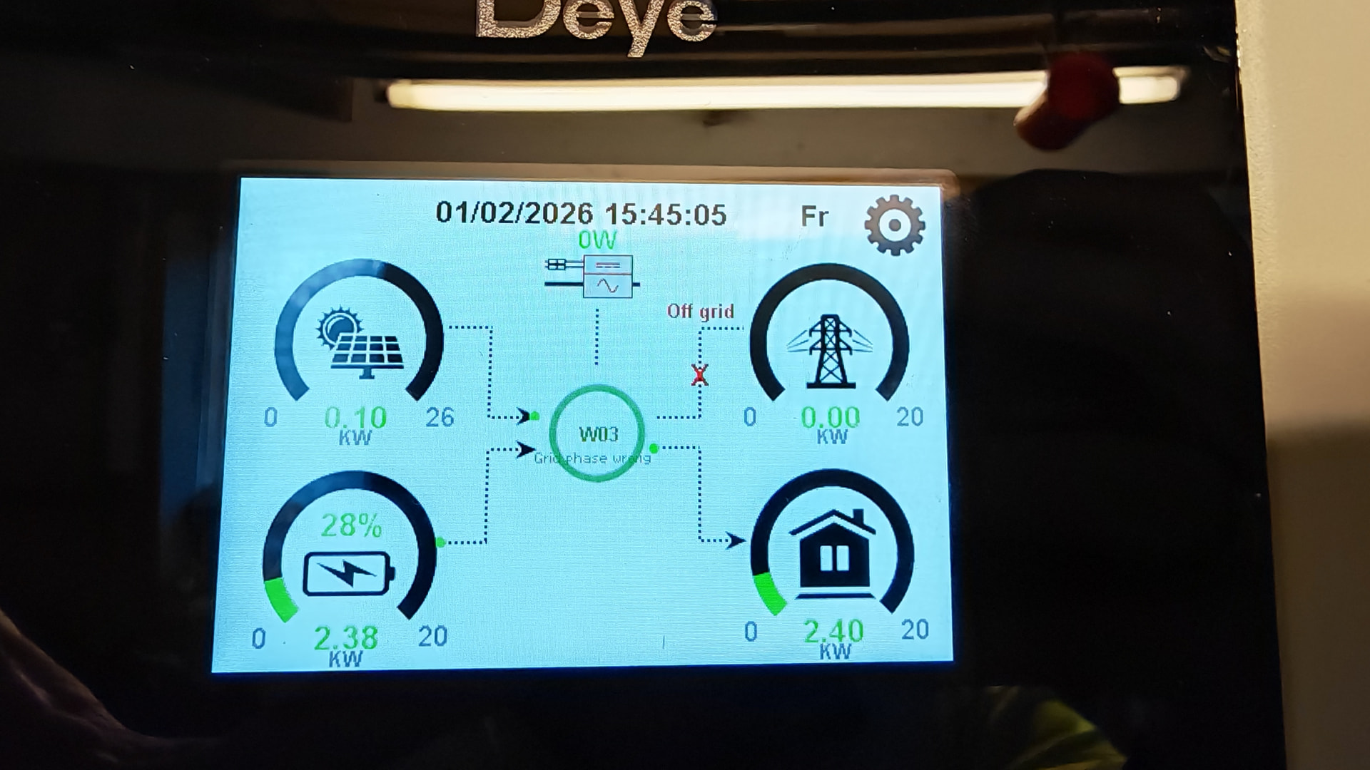

Mein DEYE 20K Wechslerrichter lief ja problemlos netzparallel.
Jetzt wurde er heute umgeklemmt.

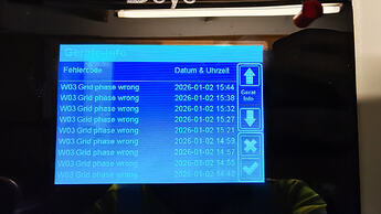

Aber es kommt immer W03 Gridphase wrong.
Wir wissen nicht mehr weiter.
L1 ist wirklich L1, denn wenn ich die Sicherung im Zählerschrank weg nehme, geht auch bei GRID die oberste Voltzahl weg.
L2 ist wirklich L2, denn wenn ich die Sicherung im Zählerschrank weg nehme, geht auch bei GRID die mittlere Voltzahl weg.
L3 ist wirklich L3, denn wenn ich die Sicherung im Zählerschrank weg nehme, geht auch bei GRID die unterste Voltzahl weg.
Es ist definitiv ein Rechtsdrehfeld, geprüft mit einem DUSPOL. (FALSCH! Es war ein Linksdrehfeld!)
Ich habe jetzt auf Ersatzlast umgestellt, damit das Haus aktuell vom Akku versorgt wird, was auch funktioniert.
Kann mir jemand schnell helfen, gerne auch per Telefon.
HILFE

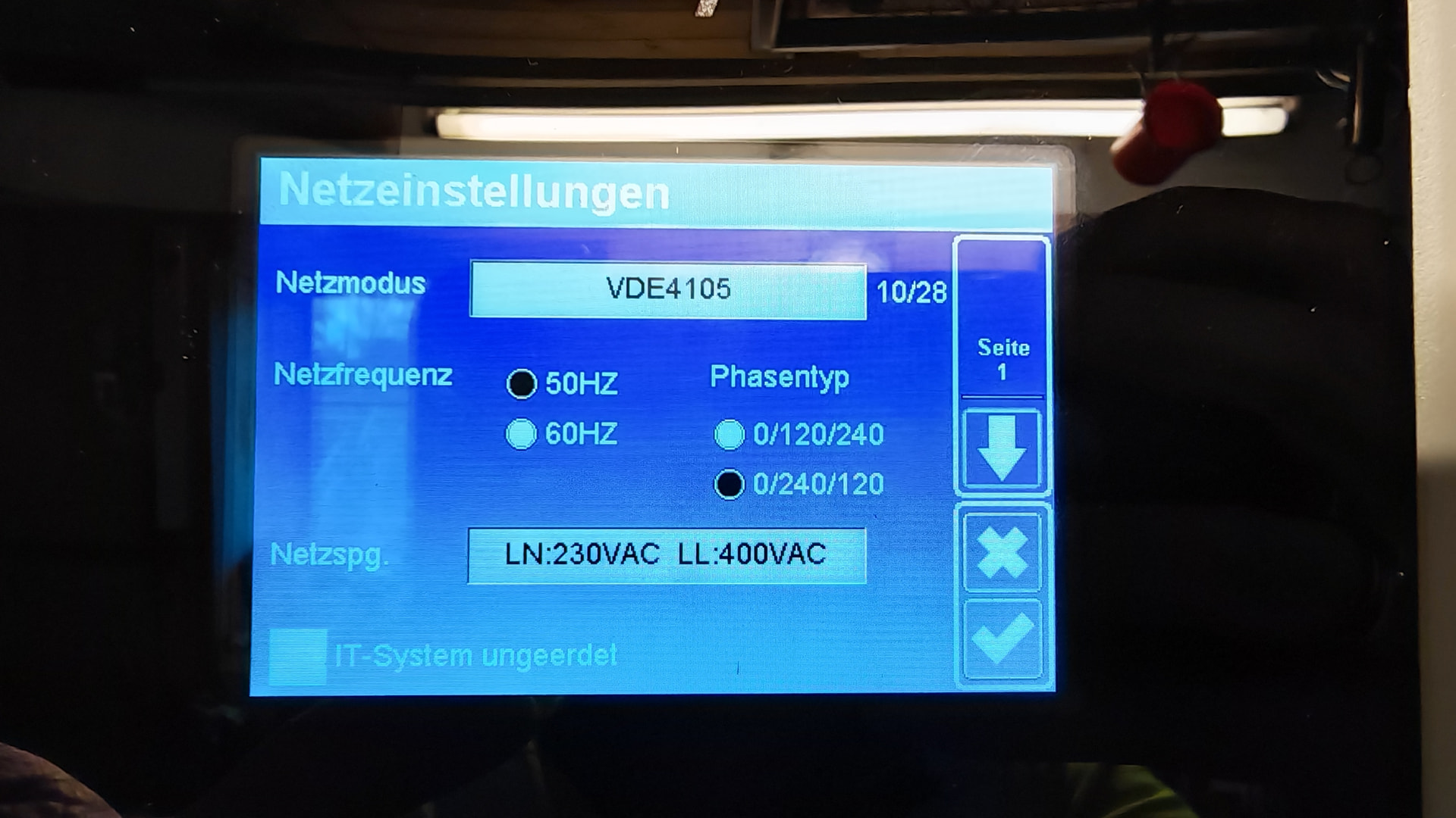

Ich musste von 0/240/120 auf 0/120/240 gehen.
Dann lief es.
Verstehe nur nicht warum.
Aber es läuft.
Aber wenn er mit dem DUSPOL gemessen hat, ist am DEYE ein rechts drehendes Feld.
Warum muss ich dann auf linksdrehend umstellen?

Ich habe mir ein DUSPOL bestellt und der wurde gestern geliefert.
Jetzt zweifle ich an meinem Elektriker.
Denn er hat die Drehrichtung falsch gemessen.
Ich hatte im Haus wirklich ein Linksdrehfeld.
Das ist auch schon direkt nach dem Zähler des Netzbetreibers so.
Habe jetzt L2 und L3 getauscht und habe jetzt ein Rechtsdrehdeld.
Im DEYE habe ich es auch wieder geändert.
Alles läuft.
Selbst der Test mit den 3 phasen und einem Heißluftfön zeigte die richtigen Phasen an, also passen die CT Wandler auch weiterhin.
