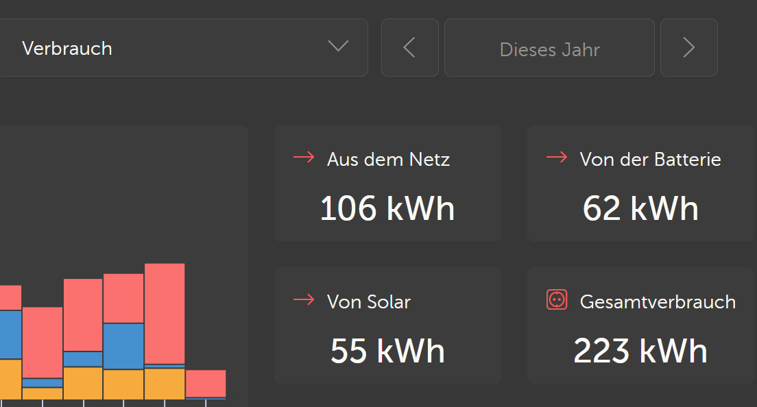

Das zeigt mir das VRM-Portal für den heutigen, sehr sonnigen Tag an:
16KWH Solarertrag passt (der WR sagt 15,6kWh)
Der Verbrauch von 10kWh passt wohl auch,
Aber Sowohl die Einspeisung als auch Bezug vom Netz sind meiner Meinung nach unrealistisch.

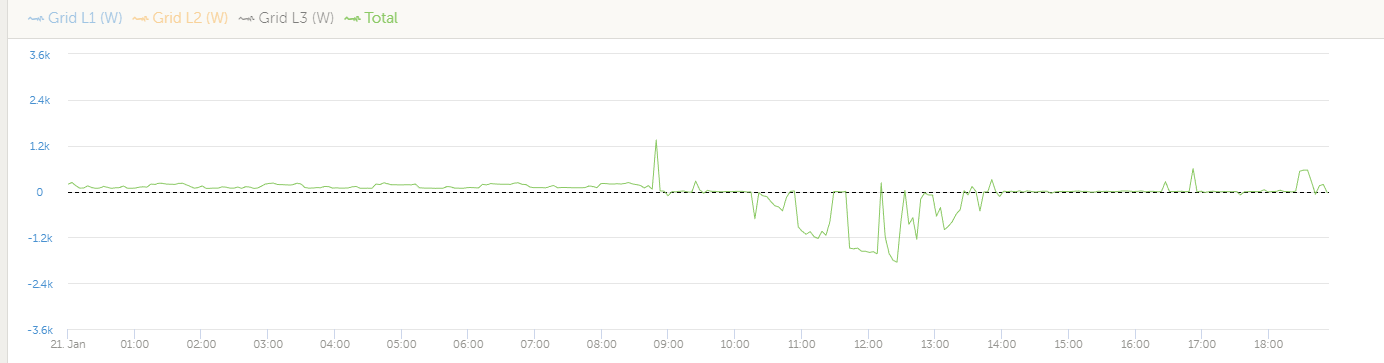

Hier der Verlauf von der Netzleistung:
Wie man sieht ist da kaum Netzbezug zu sehen. Wenn ich das in Excel aufsummiere komme ich auf etwa 2,5kwh Einspeisung und 1,5kwh Bezug.
Hat jemand eine Idee, was die Ursachen für diese Fehlberechnung sind?

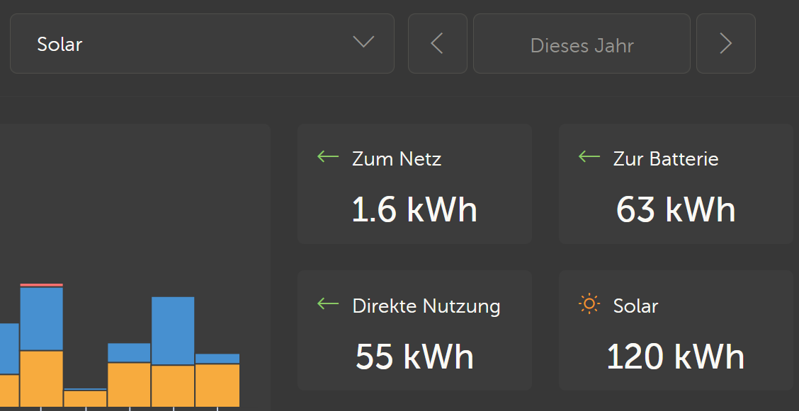

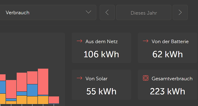

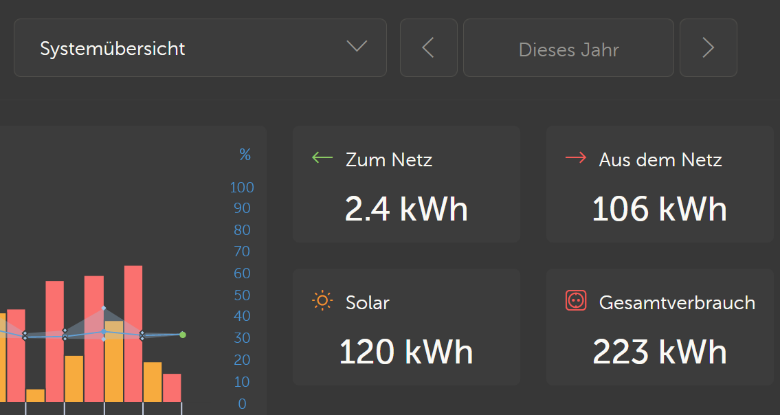

VRM hat mehrere AnzeigeModi.
Du zeigst nur die Systemübersicht, schau dir doch mal auch Verbrauch und Solar an, alles zusammen muss dann annähernd NULL (abzüglich Umwandlungsverluste) geben (nicht am Einschalt-Tag).
