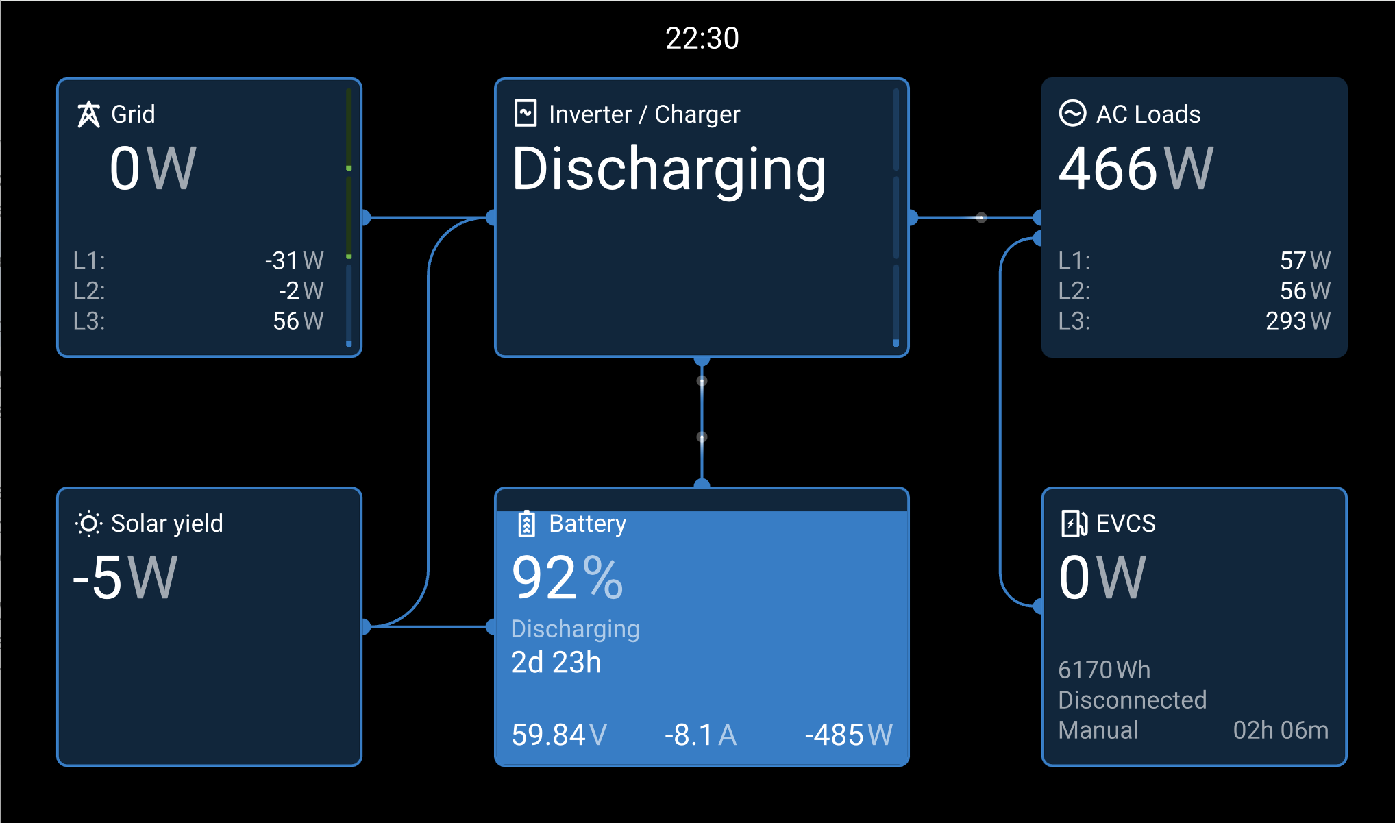

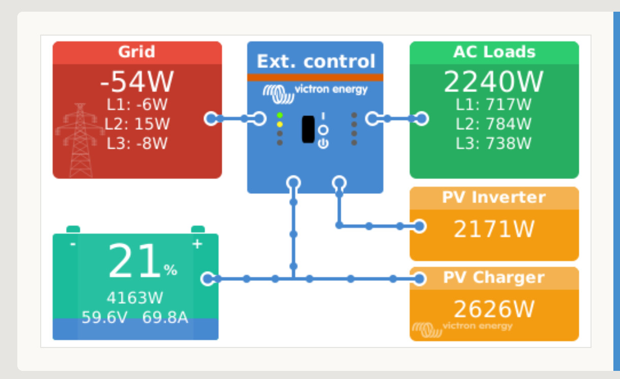

Ich hab einen Raspberry PI mit Venus OS. Bei mir sieht das aktuell (ohne Sonne) so aus:
Irgendwas falsch bzw. irgendwelche Ideen? (Ohne Sonne sind die Zahlen hier jetzt halt alle richtig. Nur wenn der PV-Inverter auch Strom erzeugt sind die Zahlen falsch.)

Der PV-Umrichter ist im Bild sowohl mit dem Multi als auch mit der Batterie verbunden. Das dürfte so ja nicht der Realität entsprechen.
Was sind das denn für Batterien, und wie sind die mit dem Raspi verbunden?

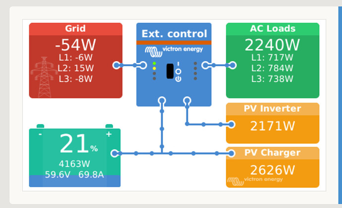

Nein, das ist nicht so. Ich hab auch einen MPPT und die Victron V2 GUI fasst beides zusammen in der Übersicht. In V1 sieht es so aus (diesmal mit Sonne):
Hier im Schaubild sieht man jetzt das Problem: Der Stromfluss geht vom PV-Inverter sowohl nach "AC Load" als auch zur Batterie. Natürlich erzeuge ich de facto einen AC Load durch die MP2 beim Charging, aber sinnvollerweise sollte das halt als "ToBattery" geloggt werden.

Die Summen stimmen ja auch nicht. Da werden gut 2kW doppelt gezählt.

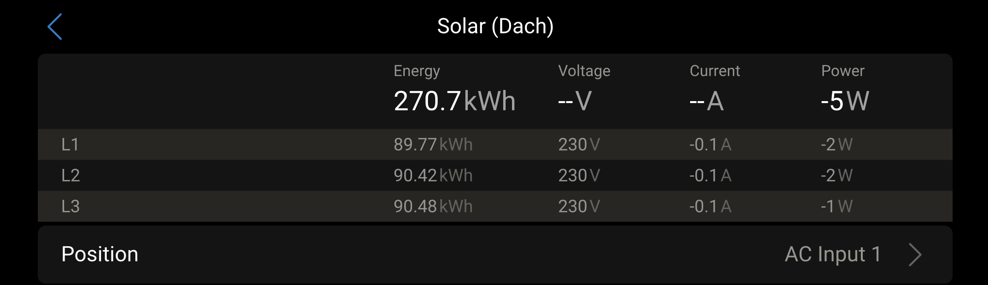

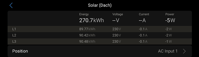

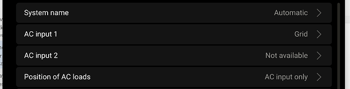

Der Zähler am PV-Wechselrichter ist auch wirklich in seinen Einstellungen im Raspi-Venus auf AC-in eingestellt?
Ja, es wird halt doppelt gezählt. Das was die MP2 als "Load" erzeugen um die Batterie zu laden, landet mit im AC Load oben. Und auch in der Batterie. Deshalb passt die Summe nicht.
Ja, ist er. Siehe das dritte Bild weiter oben. Oder muss ich das noch an andere Stelle machen?
Nee, das hatte ich übersehen.

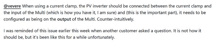

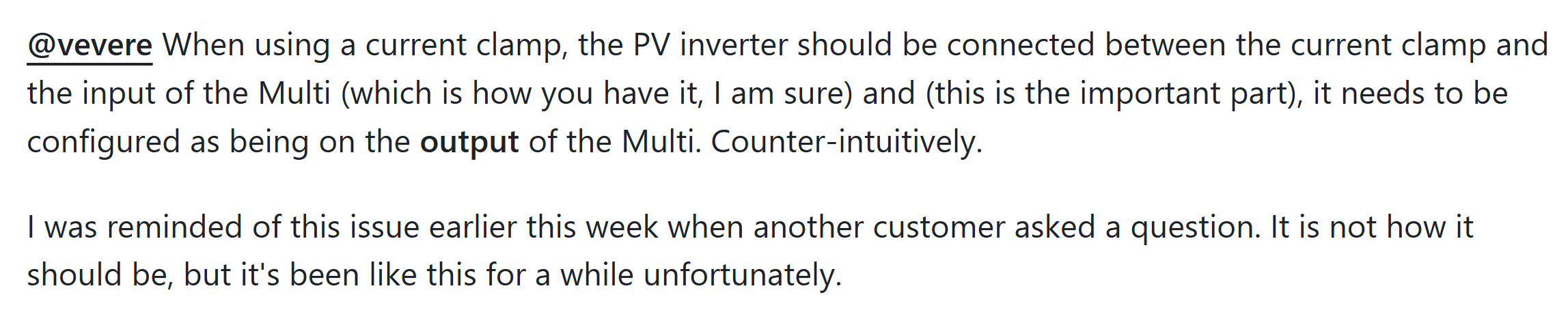

Für jene, die das in Zunkunft finden werden und sich die Recherche ersparen wollen. Wenn ihr CT-Clamps nutzt (Tue ich zusätzlich zum Grid-Meter, um die 400W/s auszuhebeln) dann ist das die Lösung:
Mein PV-Inverter hängt am AC-In, MUSS aber als AC-Out konfiguriert sein.
Source:
Victron Energy Github Issue 1281
