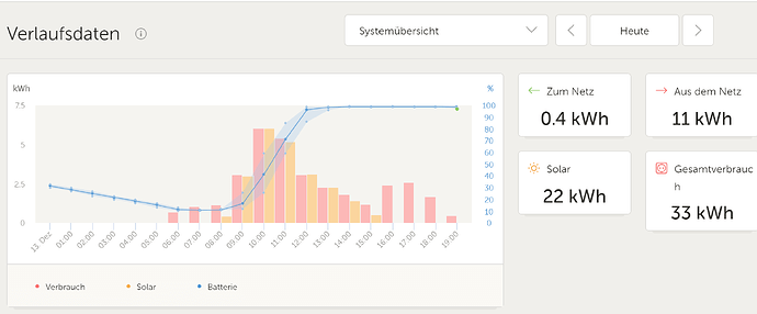

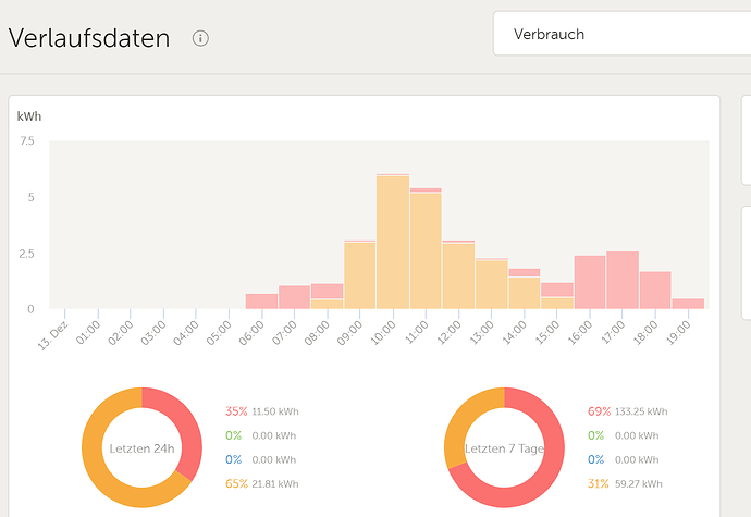

VRM Batterieanzeige unter Verlaufsdaten zeigt immer 0
erstmal danke an alle aktiven hier im Forum und bei Youtube.
Durch euch habe ich es geschafft mein ESS zu installieren und in Betrieb zu nehmen! ?
Grobe Daten:
16s LiFePo4, Batrium BMS, 14,5 kWp mit 3x MPII 5000er, Fronius Wechselrichter am AC Ausgang und einem MPPT RS 450/100 für die direkte Batterieladung und Schwarzstartfähigkeit, EM24.
Funktioniert auch alles sehr gut und ich total zufrieden.

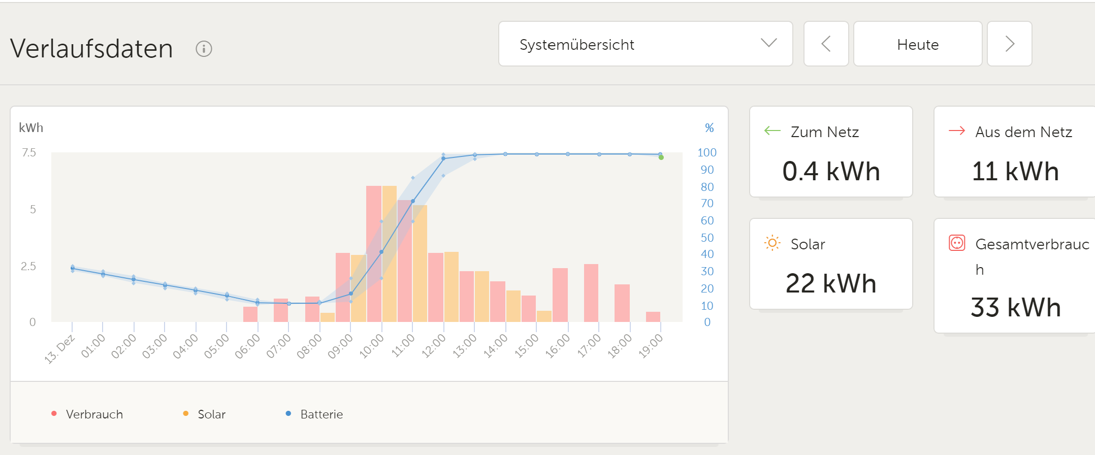

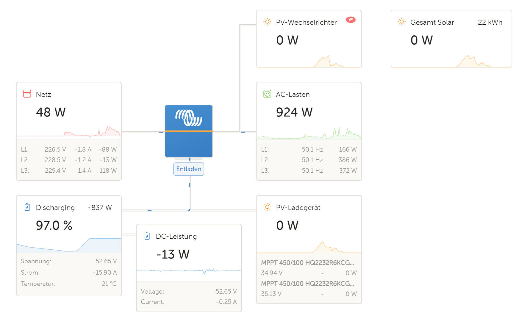

Mein VRM-Portal zeigt die Batterie (Batrium BMS) auch richtig an.
In den Verlaufsdaten aber nur unter der Systemübersicht.

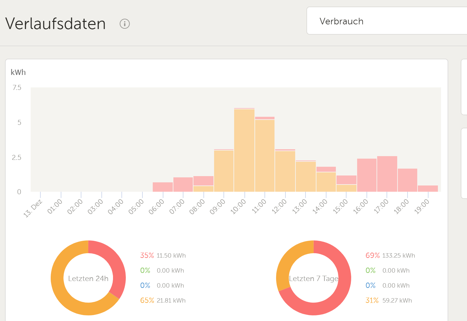

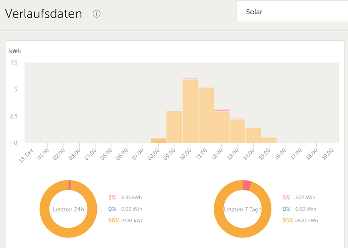

Unter Verbrauch "von der Batterie" sagt er immer 0 kWh.
Ebenfalls unter Solar "zur Batterie" sagt er immer 0 kWh.
Ich habe die Batterie aber heute komplett mit Solarstrom aufgeladen und verbrauche natürlich den geladenen Strom auch wieder :slight_smile: /p>
Ich hoffe ihr könnt mir weiterhelfen.
VG
Tom

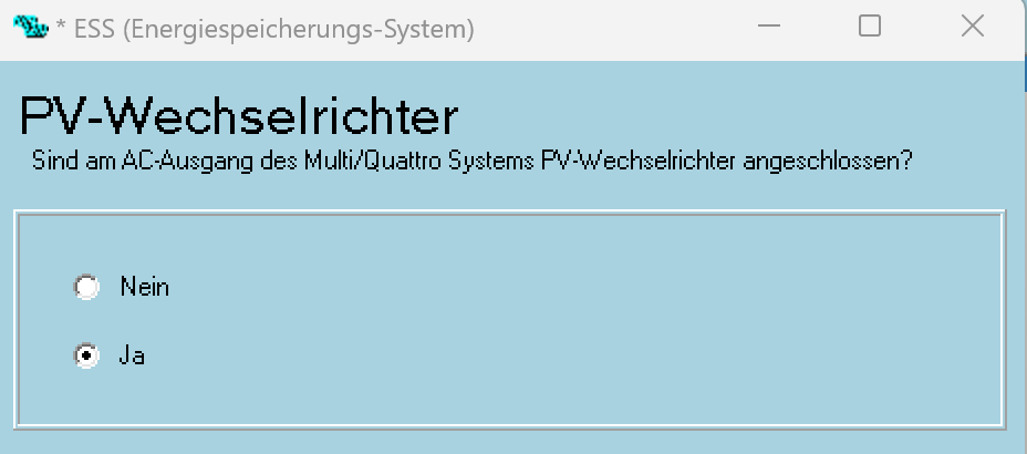

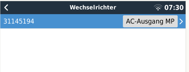

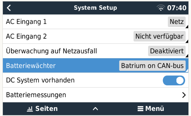

Du hast im Remote Desktop den Fronius am AC-out konfiguriert und in VE-Config auch?

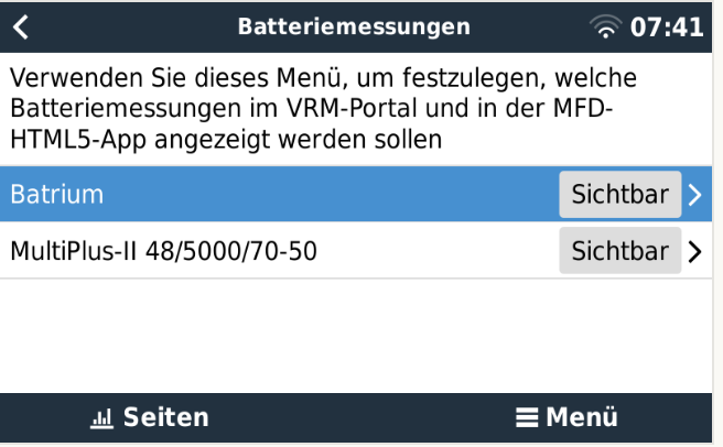

Das Batrium hast du als Batteriemonitor ausgewählt?
Es ist wirklich ein EM24 in der Version wie von Victron empfohlen?
Du hast die 3 Multis mit VE Bus Quick Configur zu einem 3 Phasen Netz konfiguriert
@stromsparer99
  • Im Remote Desktop ist der Fronius am AC-Ausgang MP
  • Wenn du in VE-Config den ESS Assistenten meinst, dann ja.
  • ja
  • ich meine schon: Victron Energy Energy Meter EM24 - 3-Phasen SensorVictron Energy Energy Meter - 3 Phasig mit Display, RS485 - max. 65A

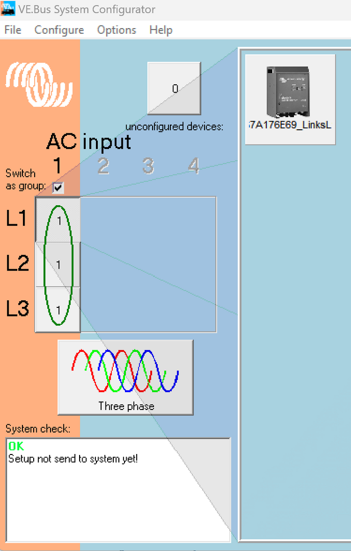

Du hast die 3 Multis mit VE Bus Quick Configur zu einem 3 Phasen Netz konfiguriert?
  • als 3 Phasen System ist es konfiguriert, bin mir nur nicht ganz sicher ob mit dem Quick Configur. oder über den System Configur.
  • Screenshoot: bin gerade nicht mit den MPs verbunden, daher ausgegraut.

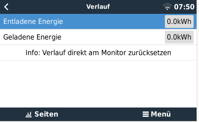

Was mir noch aufgefallen ist, dass in der Remotekonsole unter Batrium Verlauf keine Werte angezeigt werden. Eventuell könnte das damit zusammenhängen?
