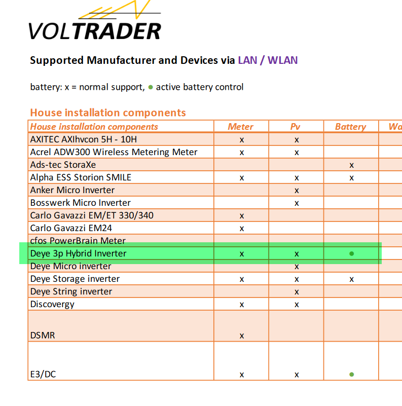

Wir wollen jetzt unsere PV Anlage aufs Dach machen und uns den Deye SUN-12K-SG04LP3-EU Wechselrichter rausgesucht.
Kann mir jemand sagen, da ich keine klare Aussage finde, ob diese Wechselrichter VPP-fähig sind? Hintergrund ist, sich die "Hintertür" mit der Direktvermakrtung direk offen zu halten....

Deye bietet keine VPP Lösung in deinem Ort mit dem Namen _______ an.
Sollte es einen VPP Anbieter in Deinem Ort geben so muss dieser irgendwelche Kommunikationshardware und Ansteuerungssoftware liefern.

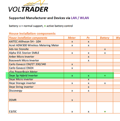

Diese Firma Voltrader als Beispiel tun das und die unterstützen eine Liste von Wechselrichtern zu den (oh Wunder) auch Deye gehört
Ja funktioniert sehr gut mit dem Voltrader
