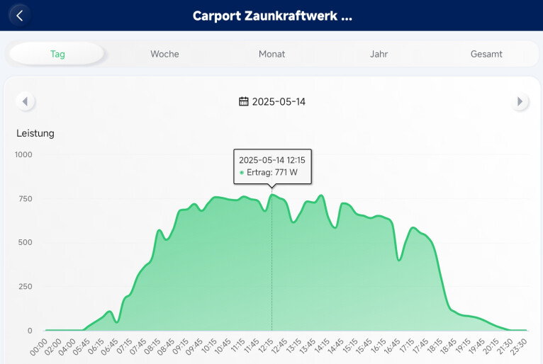

Durch die Anordnung der Solarpanele wie oben beschrieben verteilt sich unser Ertrag (bei vorhandener Sonne bzw. leichter Bewölkung) über einen weiten Zeitraum. Damit ist der Sinn eines BKW, die Grundlast zu bedienen, eigentlich erfüllt.
Ein Akku am BKW macht unserer Meinung nach nur Sinn, wenn eine Ausrichtung aller Panele in eine Richtung erfolgen muss. Dann hat man auch das Problem mit der maximalen Einspeisung umgangen.
Wenn ein Akku dennoch angeschafft werden soll dann nur mit der Zusatzausstattung "Nulleinspeisung", sonst wird Strom verschenkt und der Akku amortisiert sich noch langsamer.

Im Gegensatz zu LIE denke ich nicht, daß man für eine PV nach BKW Regeln Fachhilfe bräuchte oder von DIY abzuraten ist, wenn die Bereitschaft da ist, sich bischen einzulesen. Und Ihr habt Euch ja offenbar schon ein bischen mehr informiert und benutzt auch die richtigen Einheiten :wink: Was die Speicher neben dem nächtlichen Strombedarf interessant macht, ist die Tatsache, daß man so 2000 Wp anschließen und davon auch mehr als 800 Watt nutzen kann, wenn die Module erstmal in den "Speicher" gehen und von da aus dann max. 800 Watt ins Hausnetz. Wenn der EcoTracker unterstützt wird, steht einer Nulleinspeisung ja auch nichts im Weg.
Dann wäre eine PV potentieller und würde mehr "eigenen Strom" erzeugen.
Ein Akku sammelt den Peak und verteilt den über den Rest vom Tag. Eine Ausrichtung ist dann auch ok. Diese sei in Richtung für den Herbst/Winter/Frühling vorteilhaft.
Wenn die Elektrik das hergibt - ist mehr PV dem Wunsch zuträglicher.
