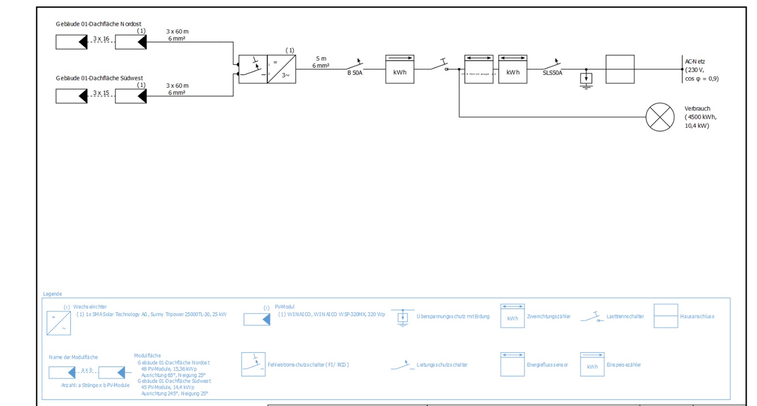

Hallo noch mal .
Wir wollen nun dann doch 2x16 kWh EEL Speicher verbauen mit einem neuen Wechselrichter .
Es kommen da ja im Endeffekt nur der Deye und der Hoymiles HIT 20 in Frage .
An den Strings von 3x15 und 3x16 möchte ich nichts ändern .
Da würde ich beim Hoymiles mit 4 MPPT für meine Dachseiten jeweils einen String einzeln betreiben und einen Parallel . Das sollte der Hoymiles doch können oder ? Maximaler Strom wäre 9,77 A bei voller Leistung bzw bei Kurzschluss 10,48 . Da würde der Ausgang leicht drüber liegen mit 21 anstelle von 20A . Aber ein Kurzschluss sollte ja auch nicht auftreten im besten Fall .

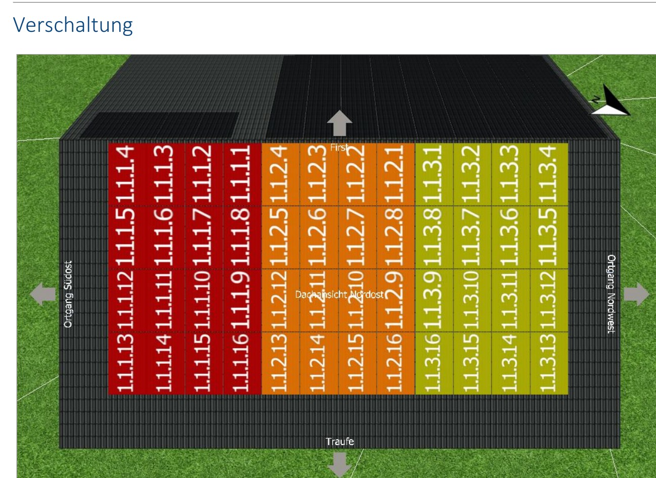

Anbei mal meine aktuellen Eckdaten . Könnte man sich da zwischen dem Deye und dem Hoymiles etscheiden oder gibts für das Setup ein Gerät das klar besser geeignet wäre ?
Der Deye hat 2 MPPT und kann da 36A maximal vertragen gelle ? Da würden denn parallel bei mir maximal 31,5 A fließen im Kurzschlussfall ..

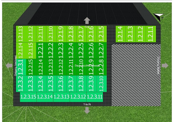

PV-Generator, 2. Modulfläche - Gebäude 01-Dachfläche Südwest
Name Gebäude 01-Dachfläche Südwest
PV-Module 45 x WINAICO WSP-320MX (v1)
Hersteller WINAICO
Neigung 25 °
Ausrichtung Südwesten 245 °
Einbausituation Dachparallel - gut hinterlüftet
PV-Generatorfläche 78,9 m
Verschaltung 1
Modulflächen Gebäude 01-Dachfläche Nordost + Gebäude 01-Dachfläche Südwest
Wechselrichter 1
Modell Sunny Tripower 25000TL-30 (v2)
Hersteller SMA Solar Technology AG
Anzahl 1
Dimensionierungsfaktor 132,3 %
Verschaltung
MPP 1: 3 x 16
MPP 2: 3 x 15

Die eel Boxen sind ok, aber pro Batterie lieber nur maximal 100A belasten wegen den bisschen schwachen MCCB Schalter.
48V mit Victron dann.
Würde mir deye nur in HV mit jbd HV BMS bauen, aber das ist gefährlicher.
Hoymiles HIT
In meinem Datenblatt habe ich 30A max Kurzachlusstrom pro MPPT (der Panels) stehen.
Steht das bei dir auch?
