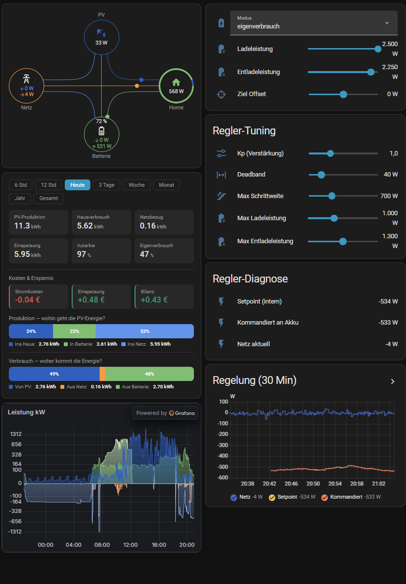

Vorstellung: Solaredge WR mit Marstek Venus V3 Reglung über Python
ich möchte hier mein Projekt vorstellen. Vor drei Jahren habe ich mir eine kleine 2,4 kWp SolarEdge Anlage aufs Dach gebaut. Damals waren Akkus noch teuer und ich habe einfach den erstbesten Wechselrichter ohne Akkuanbindung genommen. Mittlerweile sind die Akkupreise so weit gefallen, dass man kaum noch anders kann als zuzugreifen. Da Akkus aber inkompatibel zu meinem Wechselrichter sind und ich keinen neuen kaufen wollte, musste eine andere Lösung her.
Hier bot sich die Marstek Venus E an — eine Batterie die man einfach in die Steckdose steckt. Einen eigenen Energiezähler von Marstek dazu wollte ich mir sparen. Stattdessen habe ich beide Geräte über Modbus TCP angebunden und ein Python-Regelskript geschrieben, das den Eigenverbrauch maximiert.

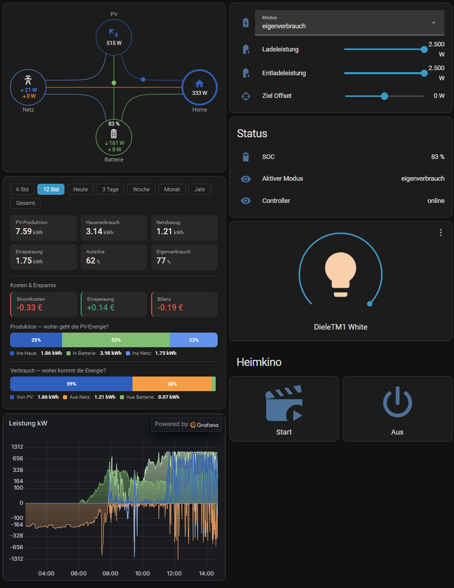

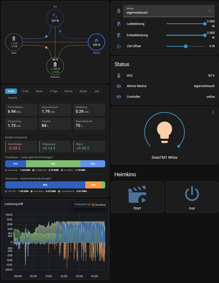

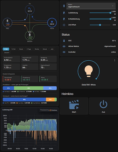

Nach ~25 Iterationen läuft das Ganze nun sehr zuverlässig. Bei wechselhaftem Wetter (heute sehr wolkig :grinning_face_with_smiling_eyes:) gibt es kurze Netzbezüge, da die Regelung ein paar Sekunden braucht um Lastschwankungen auszugleichen. Das Laden habe ich auf 1000W begrenzt um den Akku zu schonen, das Entladen geht bis 2500W.
Geloggt wird in InfluxDB, visualisiert über Grafana und Home Assistant (via MQTT). Das Entladen funktioniert ebenfalls — Messwerte dazu folgen in den nächsten Tagen, da ich die Datenbank gestern neu aufgesetzt habe.
ich wurde per PN gefragt wurde ob ich den Code teilen kann. So haben denke ich alle weniger Arbeit. :slight_smile:
Ich habe eben nochmal ein wenig getuned. Scheint aktuell ganz gut zu laufen. Hatte heute einen Netzbezug von 0,16KWh. Ich denke das ist ok für mich.
