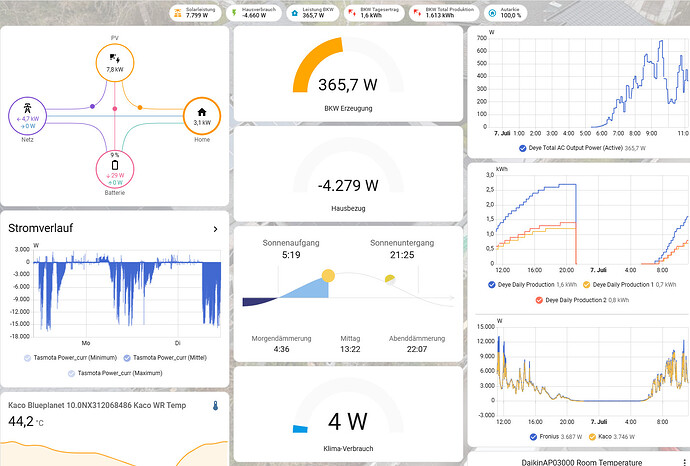

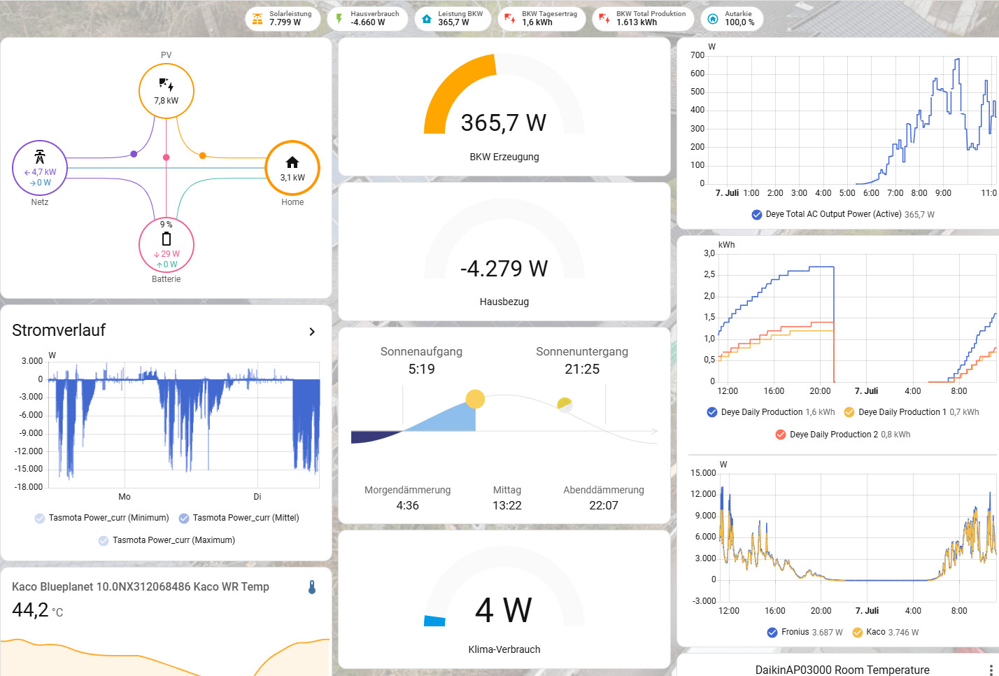

Das ganze in Home Assistant visualisiert (work in Progress)
Macht Spaß.
