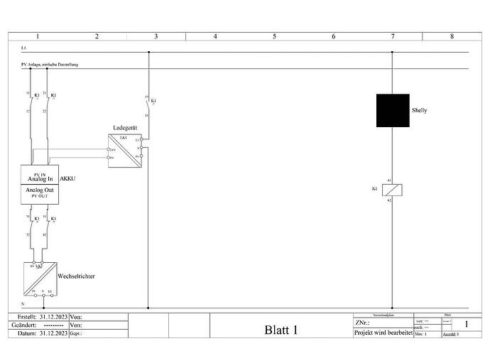

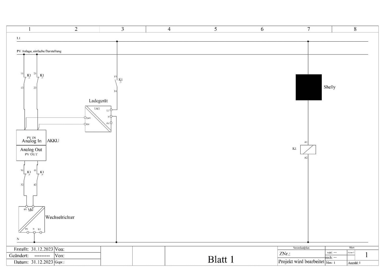

Vorstellung Projekt: BKW mit GreenSolar Speicher 2,2kwh IoBroker / Tibber
Hardware:
  • HM1500
  • OpenDTU Schnittstelle
  • Meanwell 48VDC Ladegerät
  • 2x 405 Watt Solarplatten
  • 2,2Kwh Akku
  • Shelly
ich möchte euch mein kleines Projekt vorstellen und eure Meinung dazu hören oder auch gern Kritik und Anregungen sammeln.

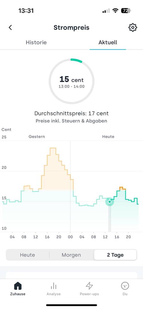

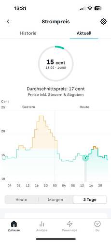

Da es in Deutschland durchaus Zeiten gibt, wo man keine Sonne hat, war die Idee den Akku per Ladegerät zu laden.
Damit dies nicht willkürlich geschieht, bin ich beim Stromanbieter Tibber.
Dieser gibt mir für den folgende Tag die Strompreise per Schnittstelle durch, wie im Bild zu sehen.
Diese Abfrage habe ich in den IO-Broker integriert.
Somit weis ich immer wann der Strompreis niedrig ist und ich die besten zusammenhängenden Stunden habe um den Akku zu laden und dann über den Tag abzugeben.
Sobald ich das weis, wird das Relais K1 geschaltet über den Shelly und ein Solarpanel wird somit getrennt und das Ladegerät wird zugeschaltet auf den PV1 Eingang des Akkus. Geladen wird mit einen Meanwell Netzteil.
Da der Akku noch keine MQTT Implementierung hat, war die Idee nur ein Ausgang immer aktiv zu haben und auch diesen, wenn der Akku über Nacht geladen wird, per K1 Kontakt vom Wechselrichter zu trennen.
Somit lädt der Akku „günstig“ Strom und entlädt es dann am nächsten Tag, bzw wenn die Zeit vorbei ist.
Nun habe ich noch ein Adapter installiert (IO-Broker), aber das ist noch nicht zu 100% ausgereift, um das Wetter zu tracken oder die Sonnenstunden. Da ist mir PV Forcast empfohlen wurden. Dies berechnet die grobe erzeugte Leistung am nächsten Tag. Ich denke auch hier ist das nur ein Schätzwert. Diesen will ich aber verwenden um dann zu sagen, ich erzeuge nächsten Tag mehr als 2Kwh bitte schalte den Shelly und somit die Lade Logik über Nacht NICHT zu, da ja am nächsten Tag reichlich Sonnenenergie erwartet wird.
Somit ist gewährleistet, das der Akku auch in den Wintermonaten wo keine bis wenig Solarenergie erzeugt wird unter anderem auch arbeitet und ich wie eine Art Nachtspeicherofen den Akku betreibe.
Was haltet ihr davon? Meint ihr Elektrisch kann das so funktionieren?
