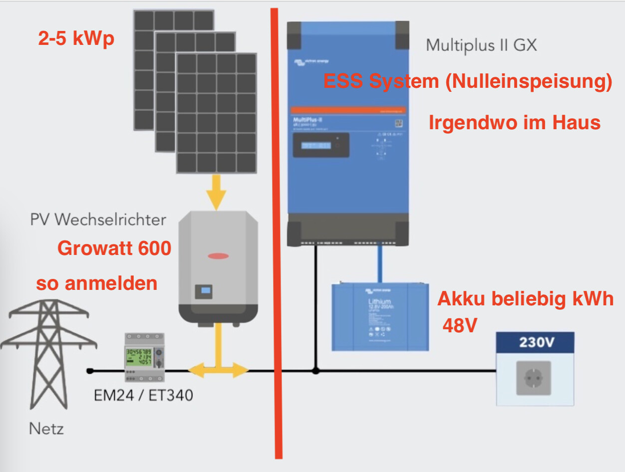

Funzt etwas anders.
Statt der teueren MPPT-Lader für den Akku nimmt man einfach z.B. einen günstigeren Growatt 600(800) als angemeldeten BKW WR.
Da kann man dann bis 500V nahezu beliebig viele Module offiziell anmelden.
Davon unabhängig kommt der günstige Muliti II 3kW GX irgendwo im Haus als ESS System dazu. Das ist dann sowohl Nulleinspeisung als auch Notstrom und Nachteinspeisung.
@uschi oki, danke. aus 'irgendwo im Haus' interpretiere ich jetzt mal 'nicht sichtbar' :sunglasses:
Was mir in deiner Skizze allerdings fehlt, ist, wie die Leistung von den PV Modulen in den Akku kommt. Der Growatt macht da ja erstmal nur 600W, aus denen der MultiPlus dann den Akku läd. Nebenbei gibt's aber noch Verbrauch im Haus, der die 600W noch schmälert?!
ausserdem ist der MultiPlus doch so ein "Transfer-Wechselrichter", bei dem an der einen Seite das Netz rein geht und an der andren Seite die Verbraucherversorgung raus. Und bei Netzausfall (Notstrom) macht er den Transferschalter auf (und damit auch NA Schutz) und gibt nur noch Notstrom raus?
'Irgendwo im Haus' ist damit also nicht so einfach, oder?
und wenn die Batterie dann voll ist, kann ich den Growatt glaubich nicht so einfach davon abhalten, in's Netz einzuspeisen?

Der 600 WR speist erstmal stur in das Hausnetz ein, wenn die Sonne scheint.
Der EM24 direkt im Zählerschrank meldet dem Multiplus wieviel Strom davon intern verbraucht wird.
Sind ein paar oder viel Watt übrig, speist die automatisch in den Akku.
In der Variante ist der Multipus nicht durchgeschliffen sondern einfach im Stich irgendwo einphasig angeschlossen.
Nachts oder auch bei Wolken kann er den Strom aus dem Akku ins Hausnetz einspeisen, so das der Zähler einfach stillsteht.
Achja, obwohl das System einphasig läuft , wird über den EM24 die 3phasige Überwachung mit Nulleinspeisung über alle 3 Phasen gewährleistet.
danke @uschi ! dann hab ich das wohl richtig verstanden. Wenn jetzt aber bei praller Sonne die Module 4kW bringen (könnten), gibt es keinen Weg in den Akku größer max 600W. Ich glaub ich bleib bei der angedachten Architektur mit dem Lumentree und Ladereglern. Die kommen zusammen zwar ca. nen Tausender, aber da gibt's dann keinen 'Flaschenhals' mit.

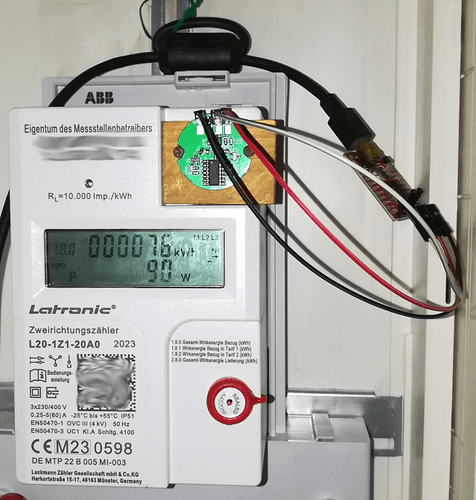

Heute kam die 8eu Plattine zum Zähler Lesen. funktioniert auch bestens. Aber natürlich wieder ein Rückschlag: Die Stadtwerke haben mir einen Zähler eingebaut (Latronic - hatte ich vorher noch nie gehört und klingt auch schon wie Griff in's Klo), der zwar die Zählerstände (1/10 Wh) im Sekundentakt sendet, aber nicht die Leistung. Wenn ich jetzt keinen Denkfehler hab, kann ich damit Leistung mit einer Granularität von 360 Watt 'ermitteln'. Das taugt natürlich überhauptnicht, um einen 600 Watt WR (oder auch 800 oder 1000) auf Nulleinspeisung zu regeln :triumph:
Kann denn nicht zur Abwechslung mal was auf Anhieb klappen wie geplant?! Morgen mal mit denen telefonieren. Schliesslich hab ich denen oft genug erklärt, was ich vorhab, und die sagten immer, das würde gehen... Den Hersteller hab ich schon kontaktiert, aber der sagte, ich solle mich an meinen MSB wenden.
Grüsse!
vielleicht ist der Zähler vom MSB konfigurierbar. Der Hersteller hat auch welche nit RS485. Welcher ist denn eingebaut?
der hier (L20-1Z1-20A0):
wenn ich einen andren Zähler bekomme, hätte ich gern einen easymeter. Die Leute kenn ich (ehemalige Kollegen von mir) und da weiss ich, was ich hab. den könnte ich sogar für lau kriegen...
ich hab schon beim Hersteller nachgefragt, aber der verweist an den MSB. Mit denen habe ich jetzt auch wieder telefoniert und ihnen das jetzt in einer Mail zusammengefasst. Schliesslich hatten sie mir mehrfach versprochen, dass das geht...
