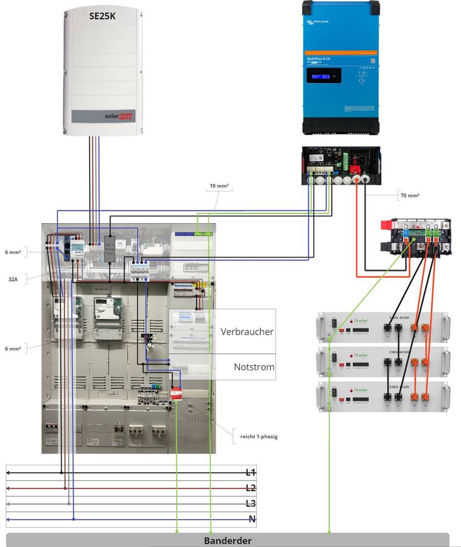

Damit mein Elektriker einen Plan hatte, was ich von ihm wollte, habe ich zuerst einen Verkabelungsplan erstellt:
und den hab ich dann mit ihm abgestimmt. Im Gespräch wurden dann die letzten offenen Punkte aus meiner Bestellliste geklärt und ich hatte/habe bestellt:

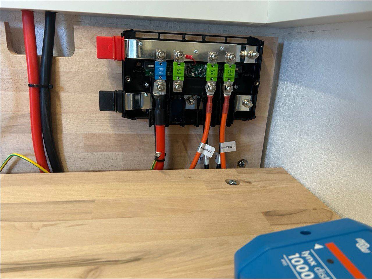

  • 1x Victron Lynx Distributor
  • 2x MEGA Sicherung 58V (70V) 125A Grün
  • 1x MEGA Sicherung 58V (70V) 200A Blau
  • 1x Batteriekabel +&- Set 70mm² 2m

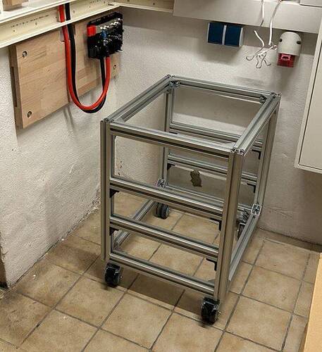

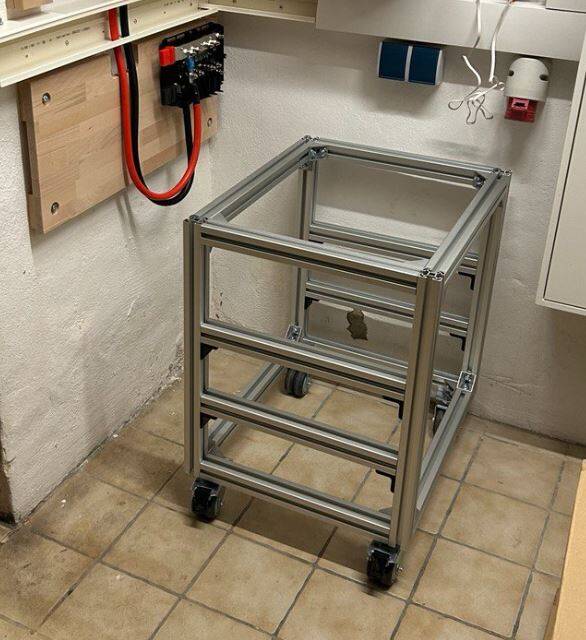

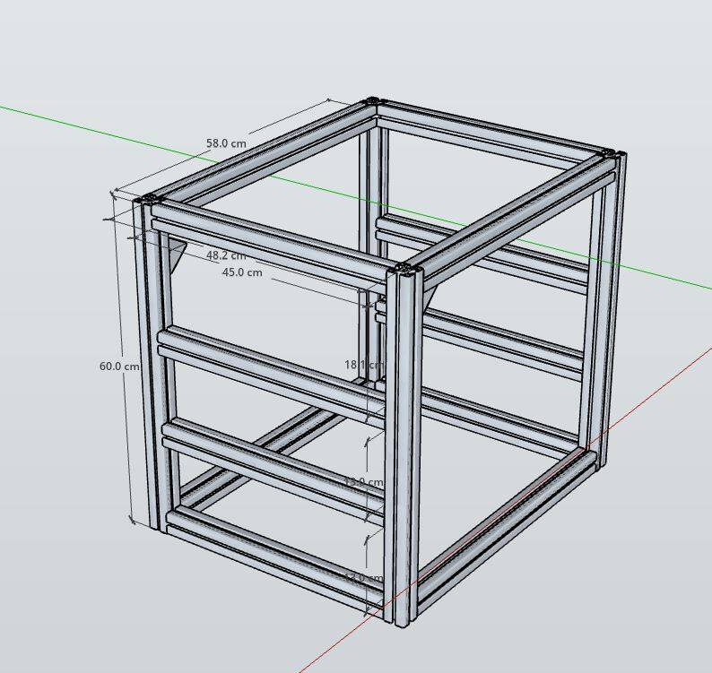

Und Aluprofile für einen offenen Batterieschrank.
Den hatte ich mir im Vorfeld in Sketchup entworfen:
Oben wollte ich noch eine Arbeitsplatte montieren und unten sollten Schwerlastrollen angebracht werden.

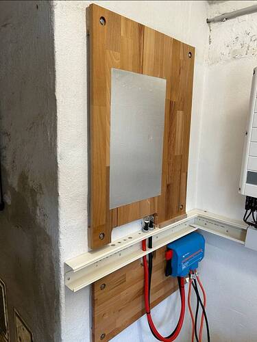

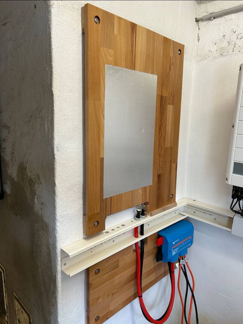

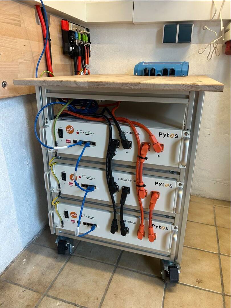

Nachdem alles geliefert wurde, habe ich den Schrank aufgebaut (natürlich zwei Fehler gemacht und noch paar Profile nachbestellt) und die Akkus eingebaut.
Außerdem die Arbeitsplatte sowie die Wandplatten zugesägt, geölt und angebracht. Dann Hitzeschutzfolie an der Platte hinter dem Wechselrichter angebracht und DC seitig alles weitere montiert und angeschlossen.

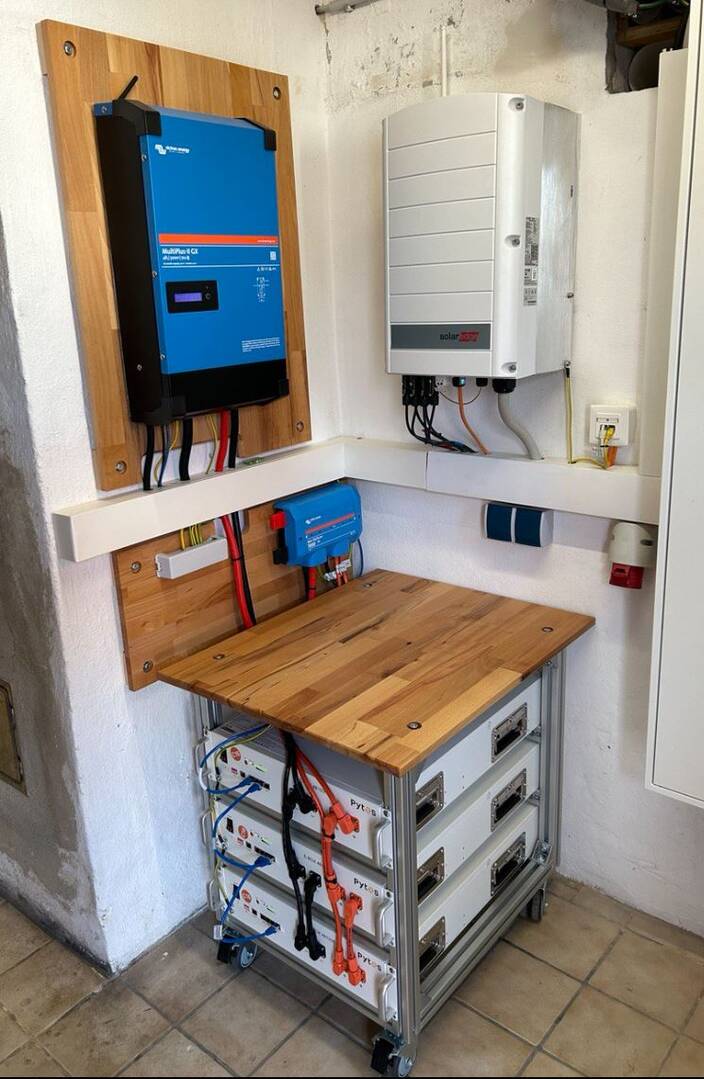

Die fertige Installation sieht nun so aus. Notstromseitig habe ich unsere Heizung, mein NAS und die Fritzbox angeschlossen.
Zusammen mit SchattenPV habe ich dann die Konfiguration des Multiplus vorgenommen.
Tags darauf war ich bei meinem Elektriker und wir haben die Anmeldung beim Verteilnetzbetreiber und den Eintrag im Marktstammdatenregister gemacht.
Die Bestätigung vom Netzbetreiber kam dann zwei Tage später und die formale Inbetriebnahme wurde heute erledigt.
