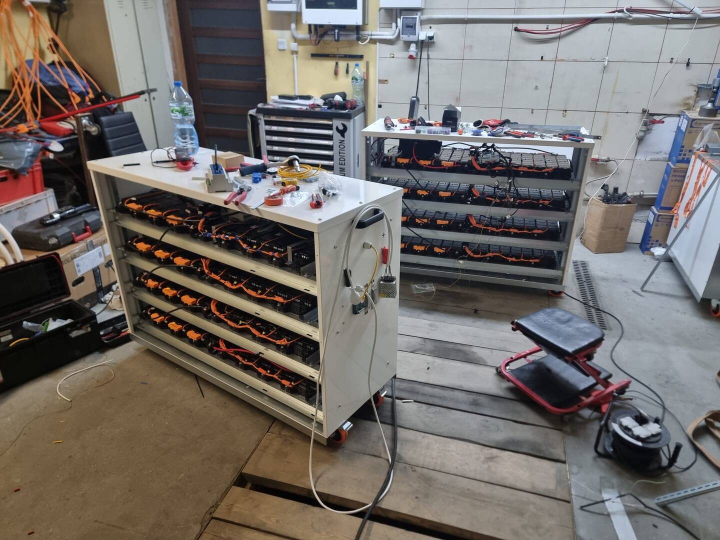

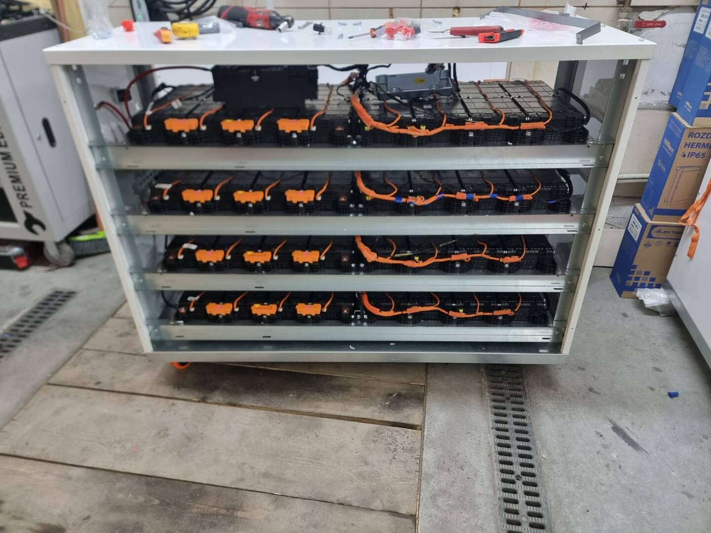

Vorstellung meiner Kia Niro EV6 PV Anlage!
800V, 77kWh
BMS(Ebenfalls eigen Herstellung) kommuniziert mit der EV6 Batterie und dem Hybridwechselrichter.
Folgende Informationen werden ausgetauscht:
-Temperatur
-Batteriezustand und wie viel Strom zu Verfügung steht
-Man kann die Batterien Ein- und Ausschalten
-Man kann die Kraft einstellen
Bei fragen oder Interesse gerne per Kommentar, Privat Nachricht oder einfach auf Facebook melden!
