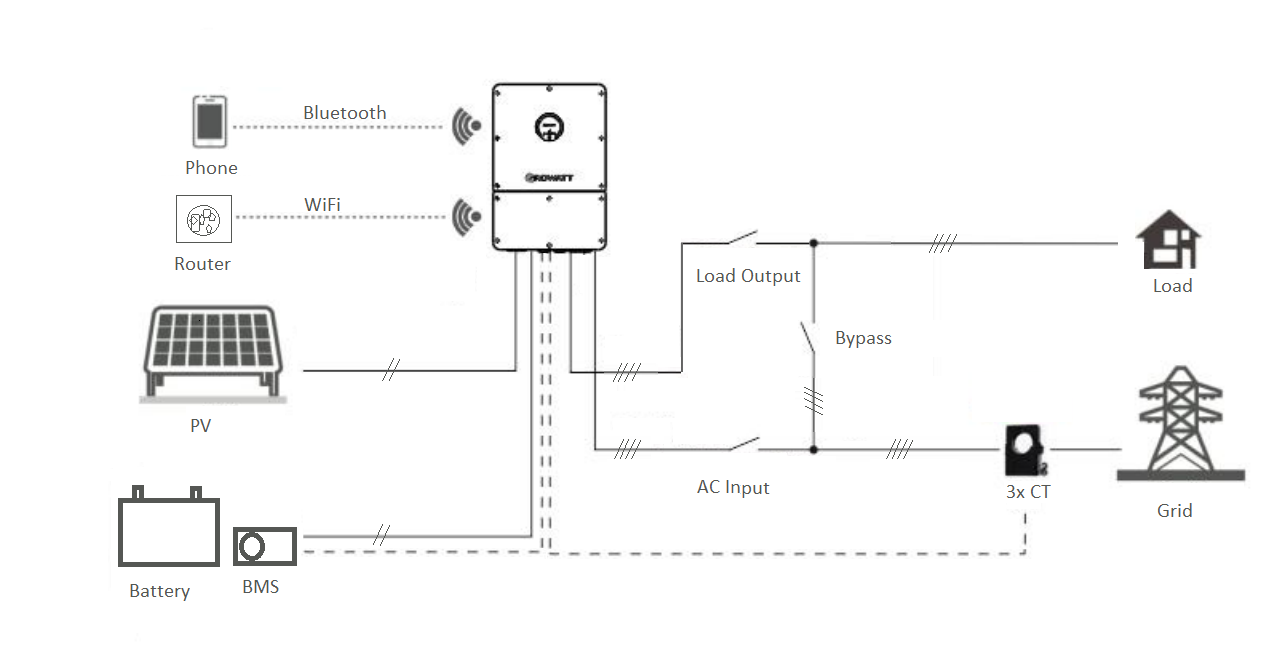

Installiere auch gerade einen Growatt WIT 10K-HU Wechselrichter. Hier eine grobe Skizze meiner Installation (Anmerkung: Batterie und BMS sind momentan noch nicht angeschlossen, da noch im Bau):
Meine Frimwareversion ist YE1.0, Contol Software Version ist YEaa04039985.
Leider bin ich auf ein paar Probleme gestoßen, die ich noch nicht lösen konnte:
  1. Grid Power wird bei mir immer als 0.0kW angezeigt, auch wenn in Wirklichkeit Leistung aus dem Netz gezogen oder rückgespeist wird. Mein Ziel ist eigentlich zero-feed. Das habe ich auch versucht so in den Exportlimit Einstellungen einzustellen. (Enabele external CT, Wirkleistungsbegrenzung: 0.0%) Auch wenn ich auf “Enable internal CT” umstelle, ist das Verhalten gleich. Wenn ich in den Microgrid-Einstellungen “External CT setup” aktivieren möchte, meldet die App “unsuccessful” zurück. (Auch während der Inverter per App ausgeschaltet ist.) Und wo sage ich dem Gerät eigentlich, welches Übersetzungsverhältnis meine Stromwandler haben? Außerdem zeigt die App, während PV-Überproduktion immer für “Load Power” und “PV Power” den gleichen Wert an. Jedoch auf dem Gerätedisplay ist “Load Power”-Wert deutlich kleiner und auch plausibel. Vermutlich ist hierfür ebenfalls der fehlende “Grid Power”-Wert die Ursache. Deshalb meine Frage: Wie kann ich bewerkstelligen, dass ich den “Grid Power”-Wert bekomme?
  2. Woran erkenne ich, dass der Inverter bereit ist die volle Last zu übernehmen, und ich den Bypass Breaker öffnen kann. Diese Frage stellt sich während einer sog. “hot transition”, welche jetzt in der Testphase öfters mal nötig ist, dann im Regelbetrieb aber nicht mehr gemacht werden soll. Meine Erfahrung die ich bis jetzt damit habe ist, manchmal geht es problemlos, und manchmal nicht und das Haus ist kurz ohne Strom, bis ich den Bypass Breaker wieder schließe. Gibt es ein Indiz das mir die Hot Transition erlaubt, oder eine minimale Wartezeit?
  3. Wie kann ich die Uhr des Inverters einstellen? Alle Statistiken sind immer um eine Stunde verschoben. Wenn ich die Uhr über die ShineTools oder die ShinePhone App einstelle, sieht es zwar erstmal in der App so aus als hätte es geklappt. Aber leider hat sich die Uhr in Wirklichkeit nicht verstellt. Irgendwo musste ich auch mal die Zeitzone angeben. Da habe ich “1” ausgewählt, in der Annahme, dass das für UTC+1 steht. Ob die Sommerzeit automatisch eingerechnet wird, keine Ahnung. Oder hat es damit zu tun? Oder was mache ich falsch?
Das sind momentan meine wichtigsten Fragen, vorallem das zero-Export-Problem ist mir sehr wichtig. Wenn mir jemand dabei helfen könnte, wäre ich sehr dankbar.

Hallo Dominik,
von der Konstruktion des Wechselrichters würde ich annehmen, dass er ohne Batterie keine brauchbare Nulleinspeisung fahren kann. Der Grund ist die Trägheit des MPPT, und wenn er Strom vom Modul bekommt, muss er damit etwas machen, daher erstmal die Batt anschließen und dann austesten, wie viele Fehler er macht.
Grüße Tim
Okay, werde es so machen und dann berichten…
