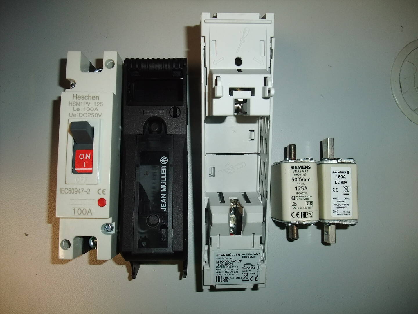

Die reinen NH Sockel sind mir etwas zu einfach. Hätte da schon gerne einen Lasttrenngriff zum ausklappen ohne Lederhandschuh. Die Gefahr ist nicht von der Spannung aber von den Lichtbogen. In der Handchirurgie steht zwar der Rasenmäher an erster Stelle, aber von Lichtbogen gibt es auch genügend Geschichten. Im Alarmfall soll man die Batterie einfach abschalten, abtrennen und die gesamten Racks ins Freie schieben können. Nichts anderes macht die Feuerwehr auch auf der Sackkarre. Die scheiden auch die Kabel von Batterie und Dachmodulen einfach mit dem Bolzenscheider durch. Da ist dann ein Stecker schon einfacher.
Beiliegend sieht man einen einpoligen Lasttrenngriff von Jean Mueller der aber ebenso wie der NH00 Einsatz dazu von ETI aus Slovenien kommt. An den Schmelzeinsätzen eine AC Version und eine DC Version nebeneinanderliegend. Mit den längeren Kontaktmessern passen die DC Einsätze nicht in "normale" AC NH Sockel rein. Umgekehrt geht es aber. Der NH Lasttrennschalter geht in der DC Version bis 200 Amp. Es gibt aber auch NH00 mit 400 und 800 Amp. Die sind aber einiges teurer, weil wegen der Kontakt viel Silber drin ist. Sie können auch nicht unter Last getrennt werden während das in den kleinen Strömen noch spezifiziert ist. Das Trennvermögen bei der gG ist 100kA @ 600V AC und 120kA @500V AC wärend die 80V DC Version "nur" 25kA spezifiziert hat. Verluste sind weniger als die Hälfte wegen einer angepassten Form des Schmelzdrahts. DC hat wegen fehlendem Nulldurchgang immer weniger Trennvermögen als AC. Mit kleinerer Spannung wird dieses aber wieder höher. Als reinen Kurzschlussschutz für fatale Fälle mit Mosfet Defekten werden ich einen viel zu großen Wert über dem Betriebsstrom nehmen. Die Verluste sind dann vernachlässigbar und man braucht sich nicht um Deratings mit der Umgebungstemperatur kümmern.

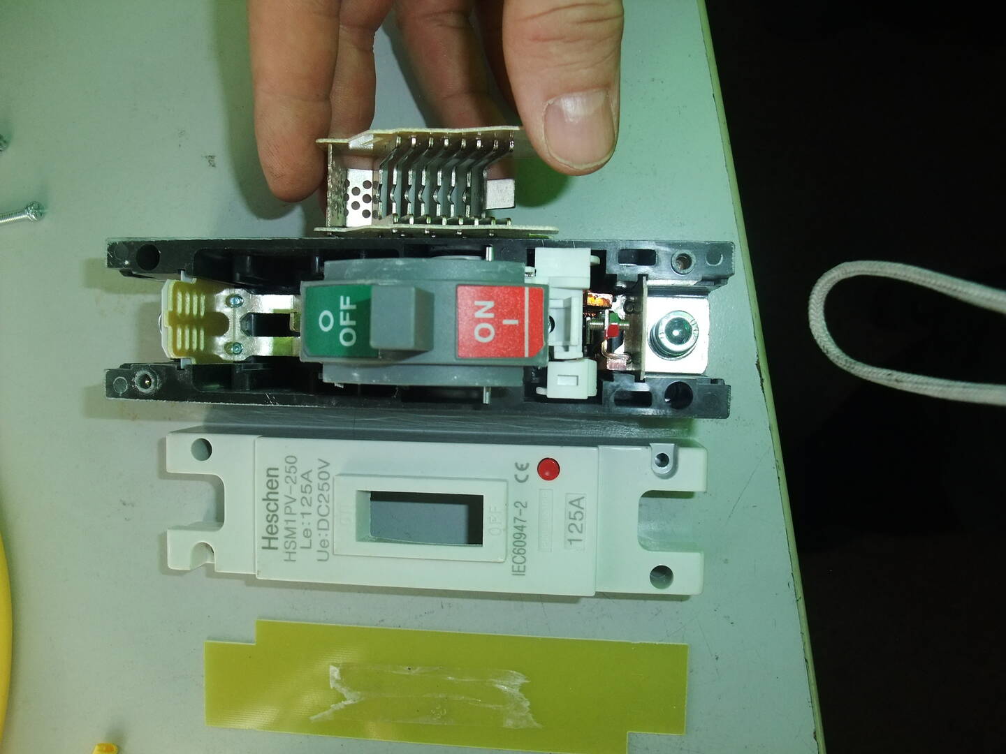

Preislich ist das etwa gleichauf mit dem chinesischen DC Automaten. Die Funkenlöschkammer ist ohne den sonst bei DC üblichen Magneten zum polarisierten Ausblasen des Lichtbogens. Im Foto ist die Kammer insgesamt ausgebaut. Die hintere FR4 Abdeckung und andere Teile sind mit doppelseitigem Klebeband montiert. Das Presstoff Gehäuse ist an zahlreichen Stellen mit der Feile von Hand entgratet und nachgearbeitet. Von der Qualität macht das insgesamt nur einen "mässig chinesischen" Eindruck was dem Vertrauen in ein nicht weiter spezifiziertes Abschaltvermögen nicht gerade zuträglich ist.
