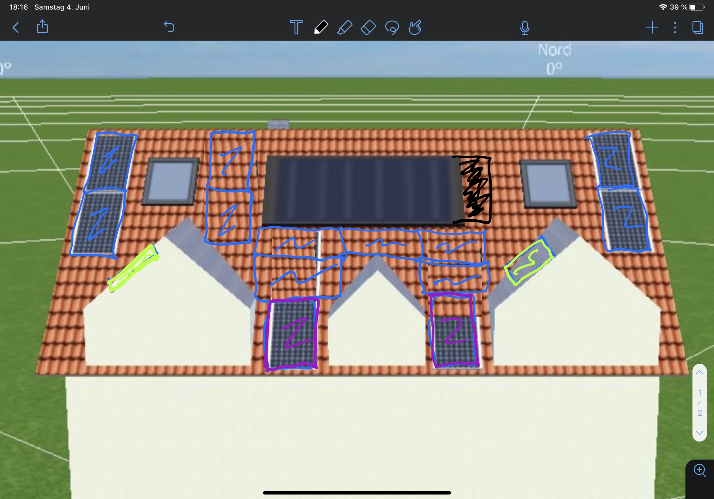

Ich plane, nachdem ich jetzt seit 2 Jahren ein Balkonkraftwerk betreibe, 670 WP 560 envertech WR, aufzurüsten.
Ich habe schon 15 Trina Vertex 395w gekauft, und möchte die auf meine Südost Seite vom Dach 45 grad Dachneigung verbauen.
(Das Balkonkraftwerk kommt runter vom Dach und wandert auf den Geräteschuppen im Garten.)
Jetzt habe ich ein paar Fragen:
Zwei Module sollen Richtung Westen auf die Gauben (grün) und zwei Module werden ab dem Nachmittag von den Gauben verschattet (lila).
Was haltet ihr für sinnvoll?
Mehrere kleine Wechselrichter, Optimierer? Alles auf einen String?
Oder evt die vier problematischen als Balkonkraftwerk anschließen und die 11 restlichen an einen großen hybriedwechselrichter?
Ich hätte gerne einen Hybrid Wechselrichter, da ich plane noch eine lifepo4 Batterie zu bauen um nachts mehr eigenen Strom zu verbrauchen. Ich habe growatt und solax gefunden kann man die empfehlen oder was wäre da besser?
Gibt es eine Regel welchen dc kabelquerschnitt ich benötige?

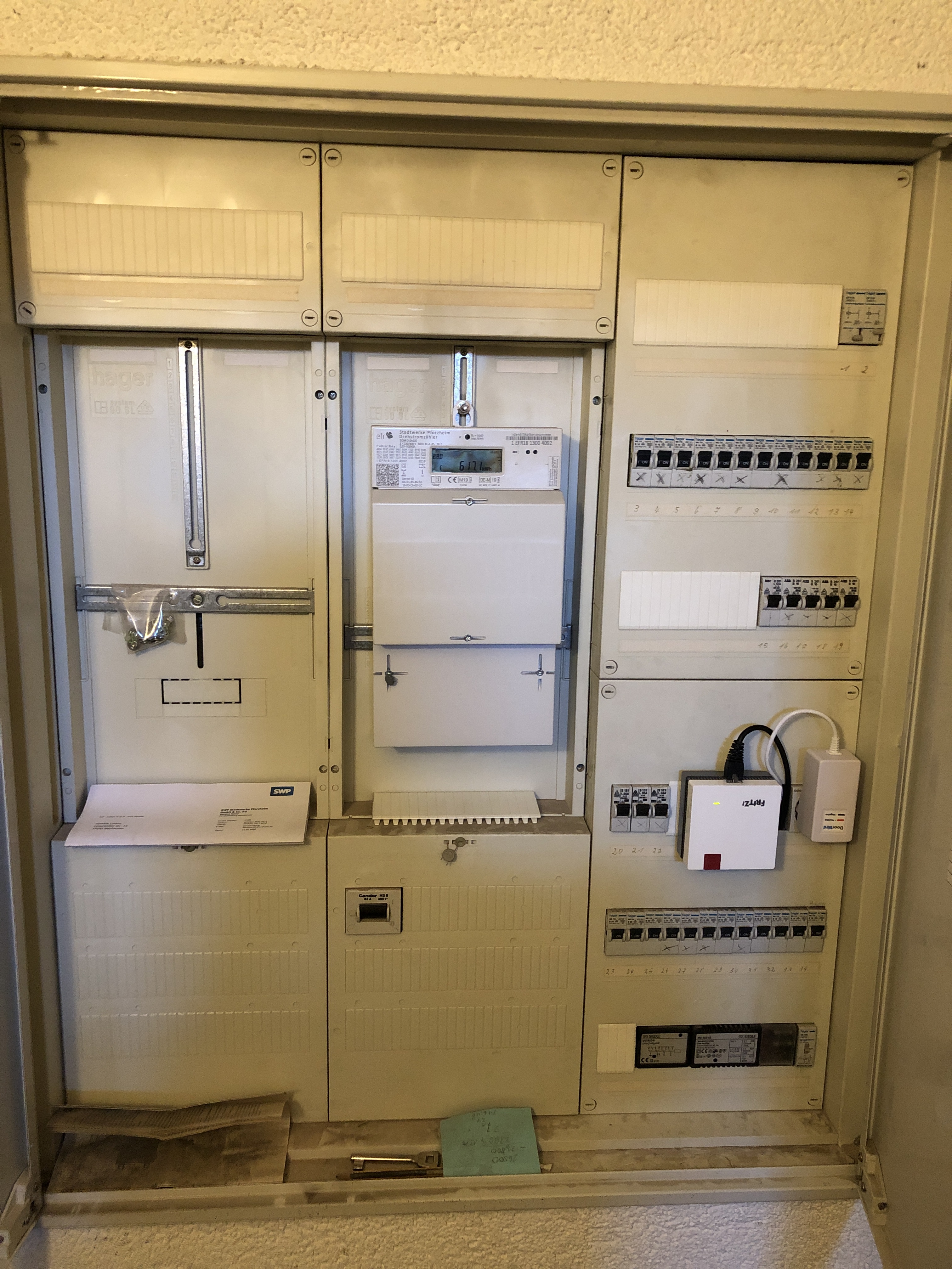

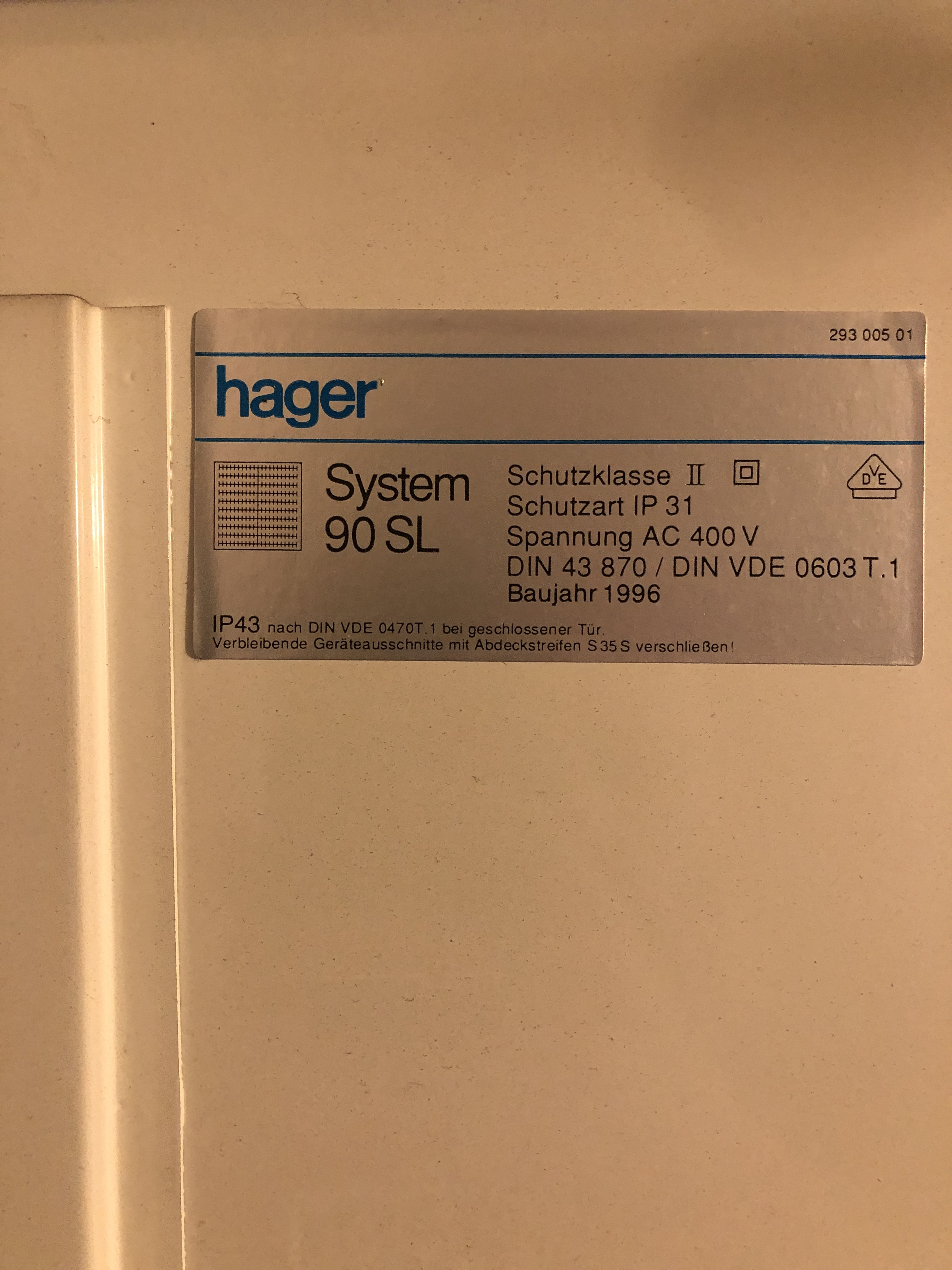

Ich habe noch ein Bild von meinem zählerkasten angehängt. Kann ich den behalten? Denn der ist in der Mauer eingelassen.
