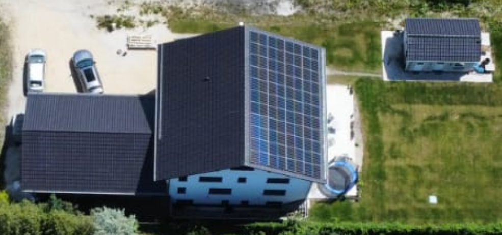

ich habe bzw. bin die letzten Jahre mit einem Neubau Haus in nahezu kompletter Eigenleistung beschäftigt. Das Projekt wurde bereits 2019 als Niedrigenergie Haus mit einem hohen Autarkiegrad geplant und ist noch in der Realisierung. In dieser Folge haben wir auch die Dachflächen etc. bestmöglich nach der Sonne ausgelegt und viele andere Gimmicks realisiert. Das Haus hat Azimuth ca. 0 Grad und die Dachschrägen 30 Grad.
Wie man sehen kann wurde der erste Teil der PV Anlage bereits realisiert und zum 01.01.2024 in Betrieb genommen.
  • 16,72kWp JaSolar Jam60S20

Wir möchten jetzt noch die Ost/West Seite sowohl vom Gartengebäude als auch von der Garage belegen. Die Situation ist jetzt allerdings etwas komplizierter und ich hoffe ich kann bei euch etwas Feedback zu meinen Fragen bekommen.

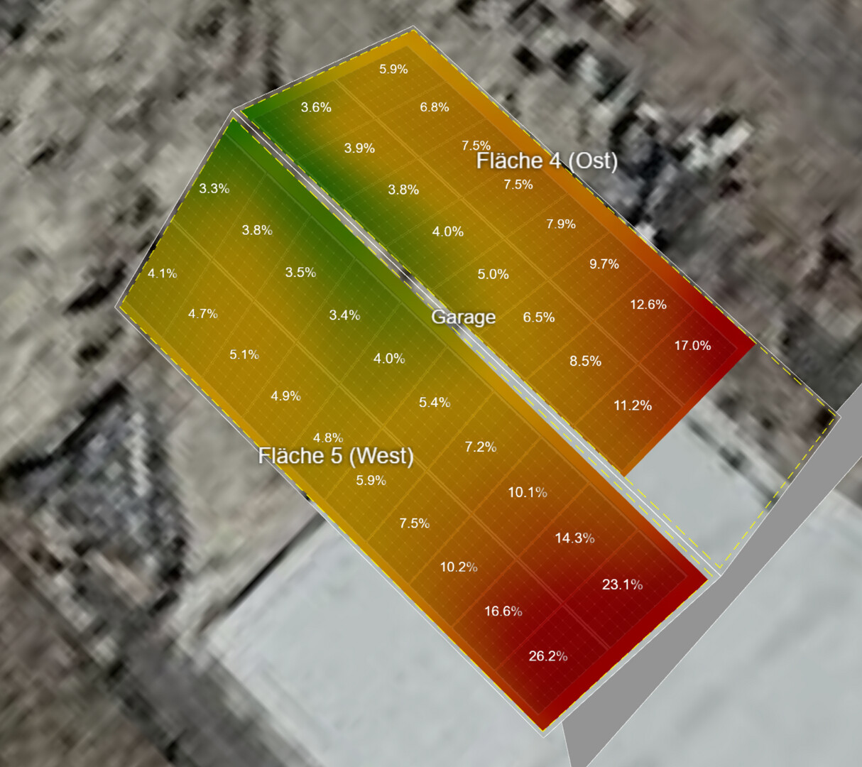

  4. Verschattung auf Garagen Dach: Hier verfällt es sich so das der Dachüberstand und das Süddach per Definition eine Verschattung der Module bewirken.
    • Ab wieviel Prozent Verschattung würde ihr hier Maßnahmen ergreifen?
    • Macht es sind nur die äußeren 4 Panels zum Dach hin mit extra Optimierern auszustatten?
