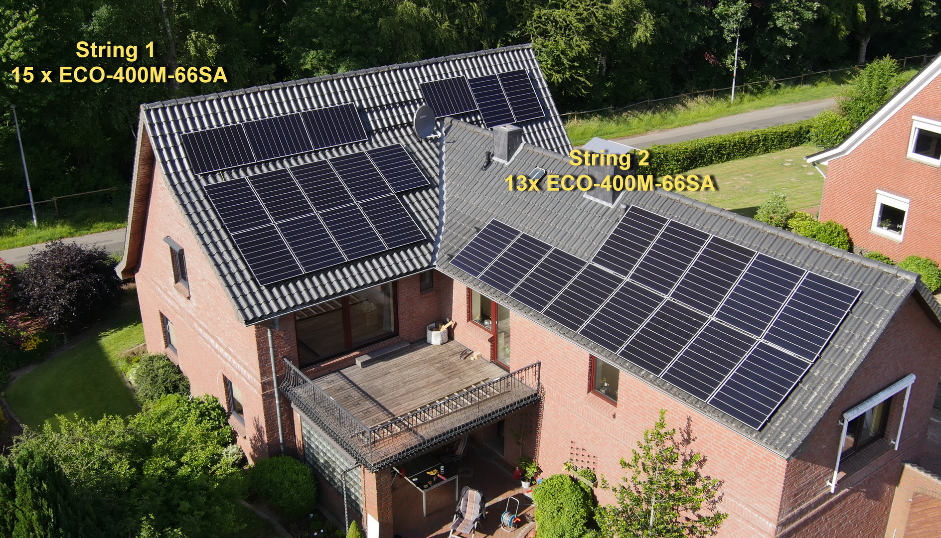

Gesamt 11,2 KWp davon 6KWp Südausrichtung und 5,2KWp Westausrichtung

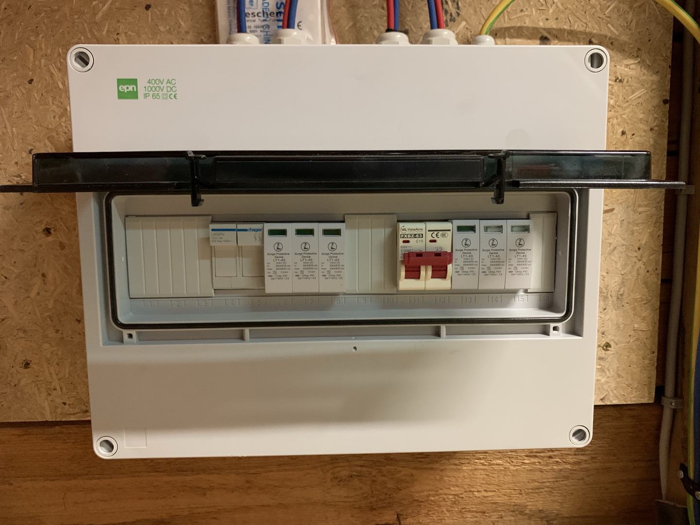

PV Anschlußkasten mit Überspannungsschutz, String 1 ist mit Schmelzsicherungen 16A und String 2 mit Automat 10A abgesichert. Die Strings sind mit Phönix Trennklemmen angeschlossen und damit noch mal trennbar.

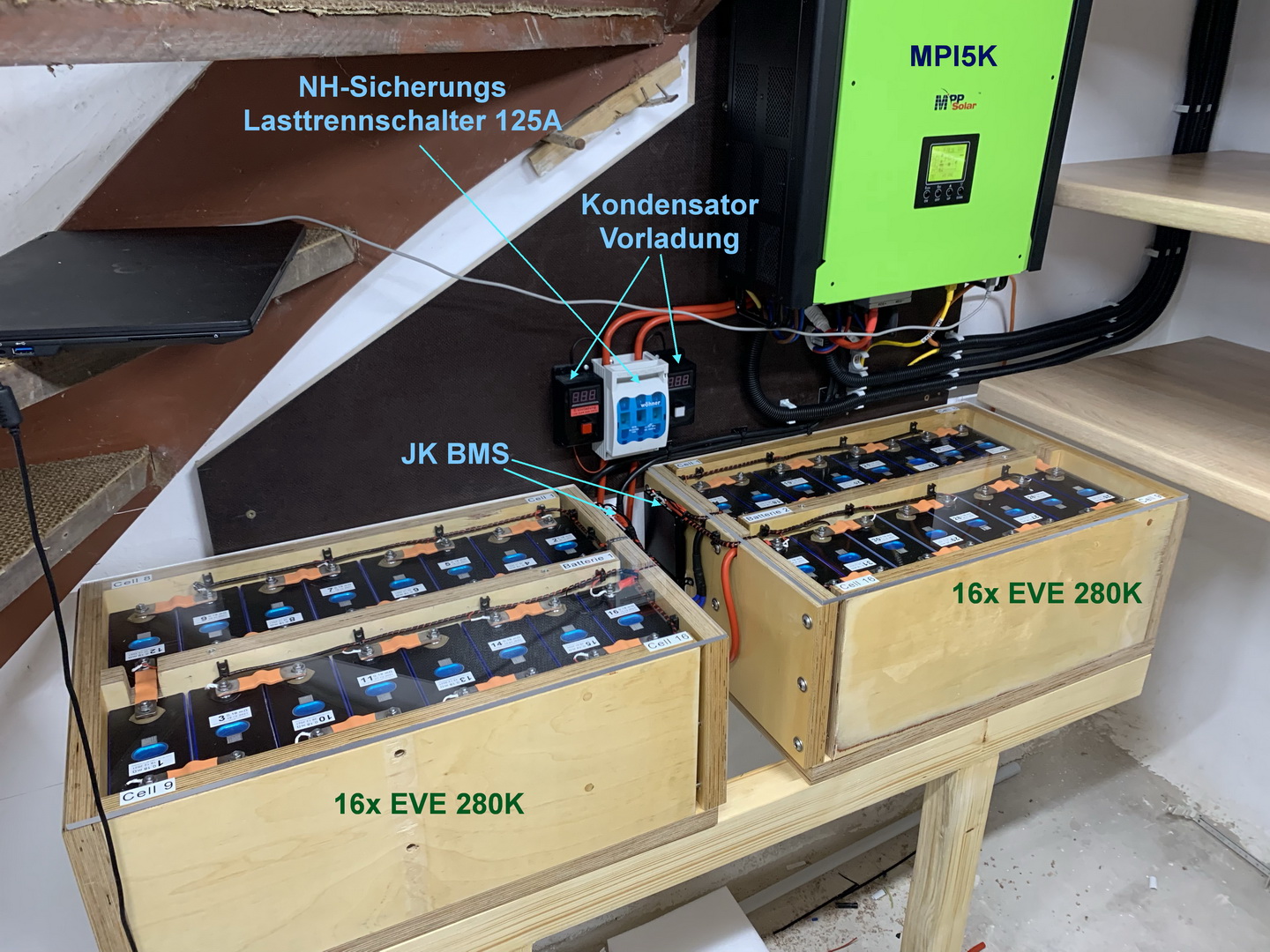

WR und Akkus im Keller

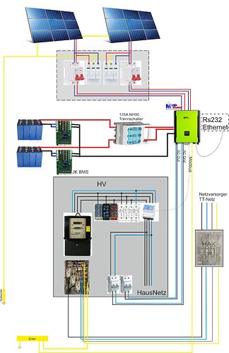

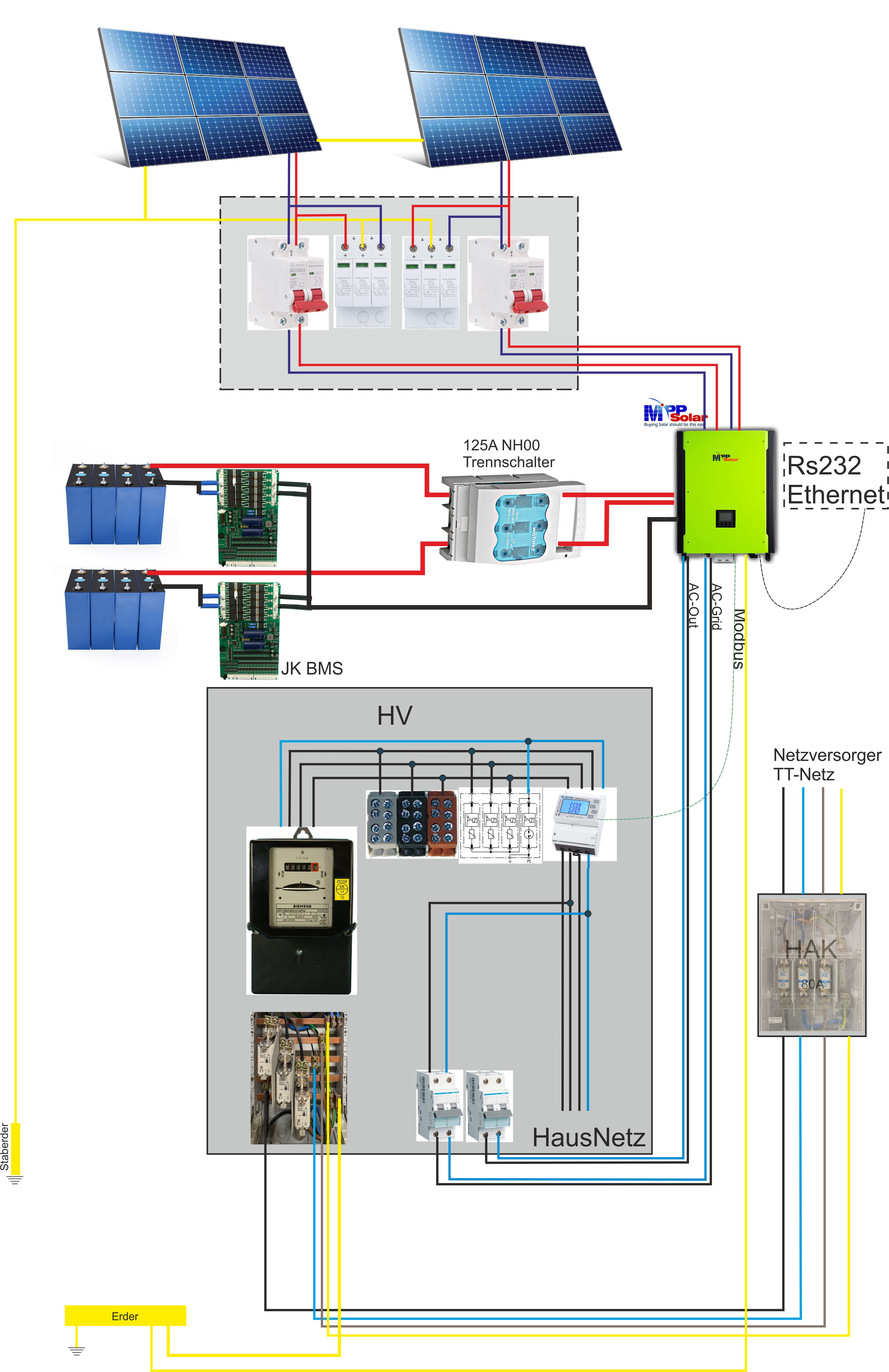

Der WR ist Netzparallel angeschlossen, hier mal schematisch der Aufbau:
Fragen oder Anregungen, immer her damit :slight_smile:

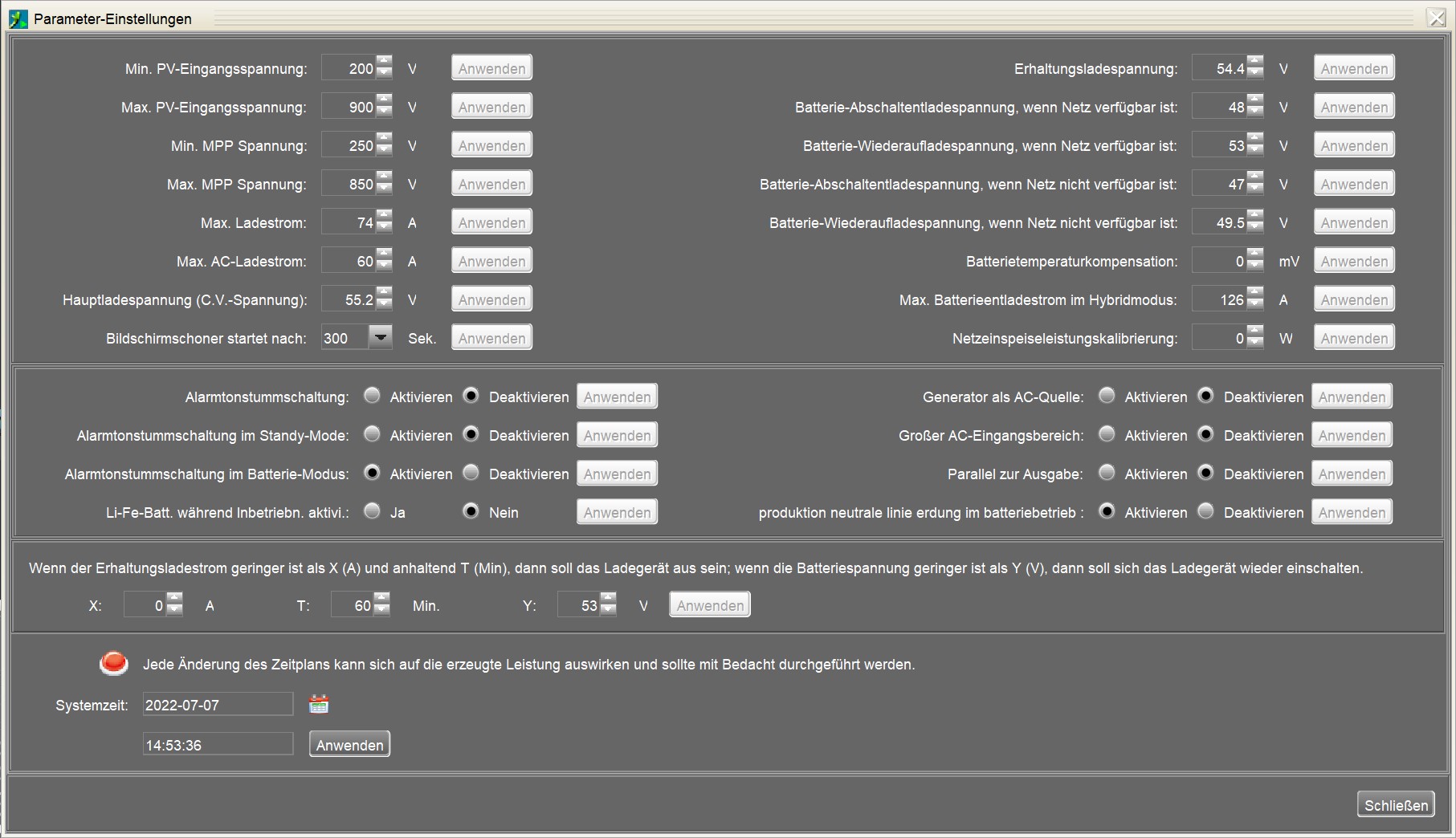

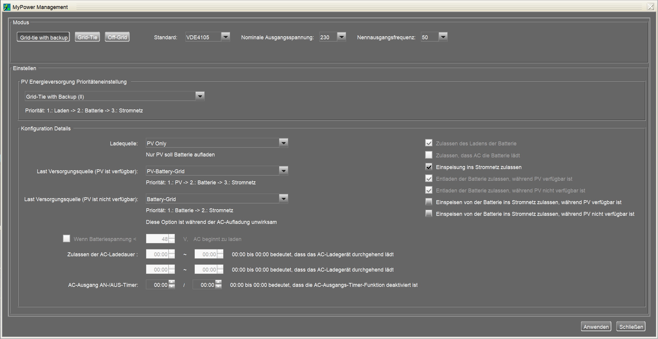

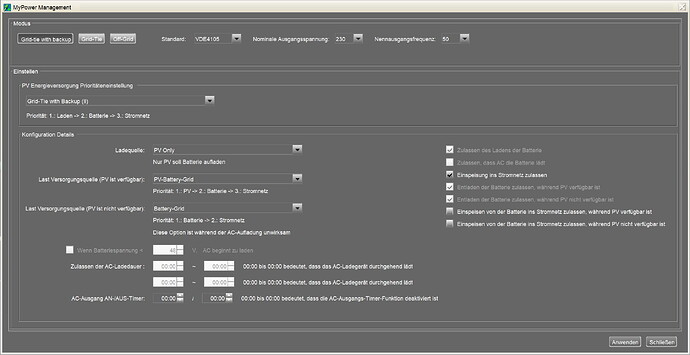

hier noch die Einstellungen am WR:

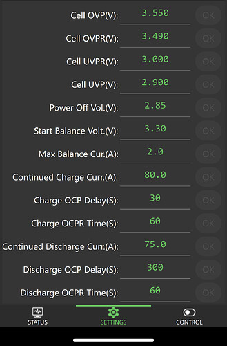

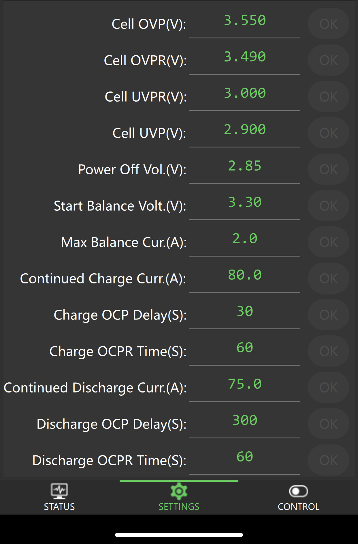

Bei den Einstellungen des Ladereglers vom WR in Bezug auf die Einstellungen am BMS, bin ich mir noch unsicher.
WR: Hauptladespannung = 55,2V, Erhaltungsladung 54,4V
BMS: Cell OVP = 3,55V *16 = 56,8 damit 1,6V entfernt bevor das BMS in Overvoltage geht und abschaltet.
Würden die Zellen tatsächlich mit 3,55V oder mehr geladen werden, bekomme ich ein Zell Spreizung von bis zu 0,25V. Das BMS würde dann abschalten nur weil ein oder zwei Zellen davonlaufen. Das möchte ich vermeiden und bleibe deshalb bei einer Ladeschlussspannung von 55,2V.
Wenn Ihr da Anregungen oder Erfahrungen bin ich dafür offen.

Was hast du denn als Kondensator Vorladungsmodule genommen? Die sind doch dafür da, das beim Schließen des Trennschalters nichts passiert.
Ja genau. Habe einfach eine Spannungsanzeige genommen, einen Taster und einen 90 Ohm 50 Watt Widerstand und in ein selbst gedrucktes Gehäuse gepackt.
die luxus version ;)
top
