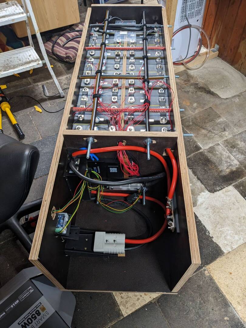

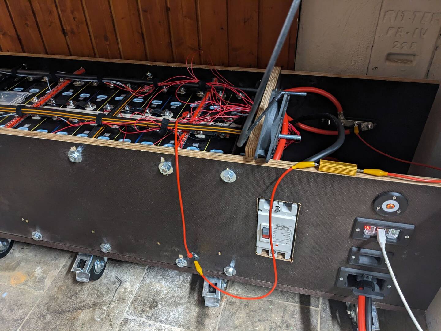

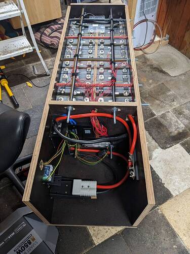

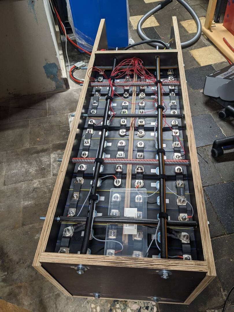

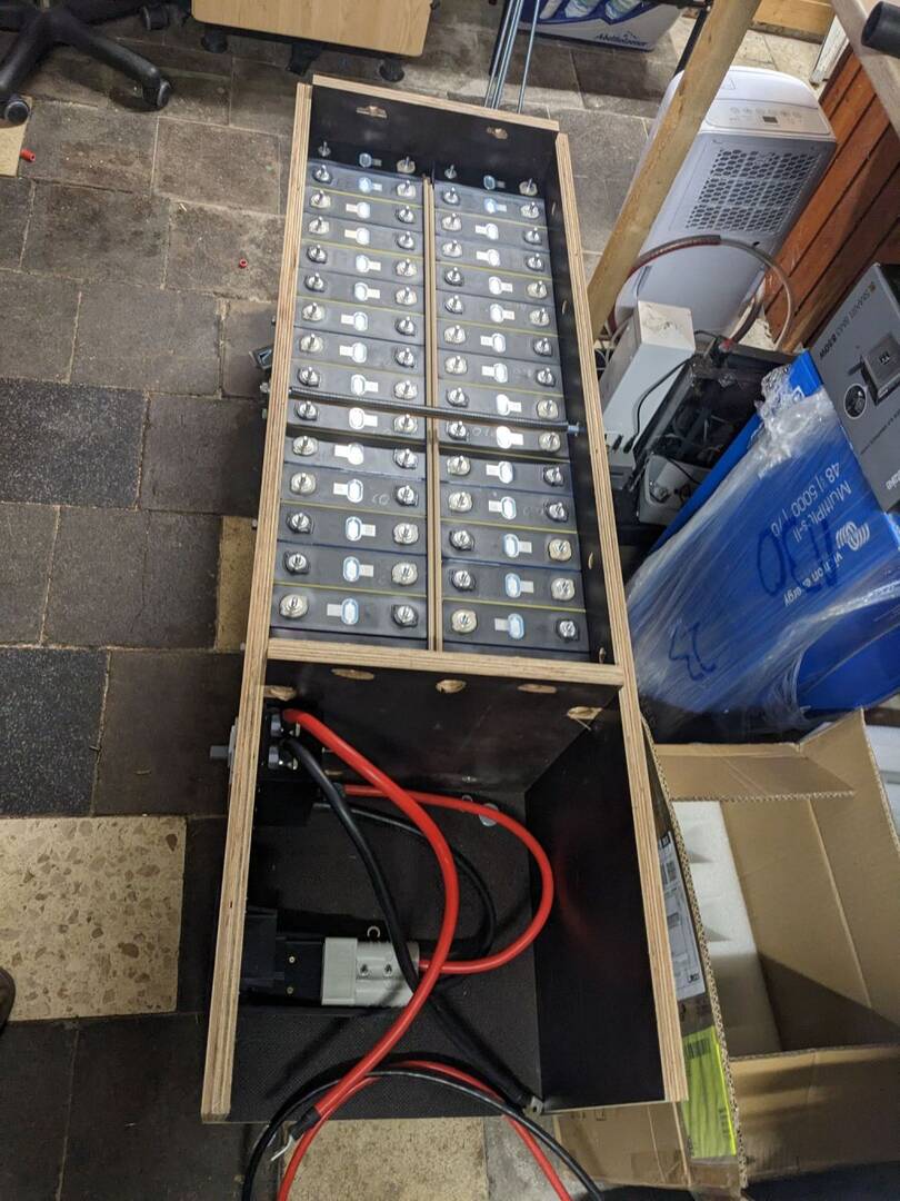

Hier mal ein paar Bilder meines neuen Solarspeichers:
230Ah Zellen von NKON.nl, JK BMS, serielle Anbindung an Venus OS.

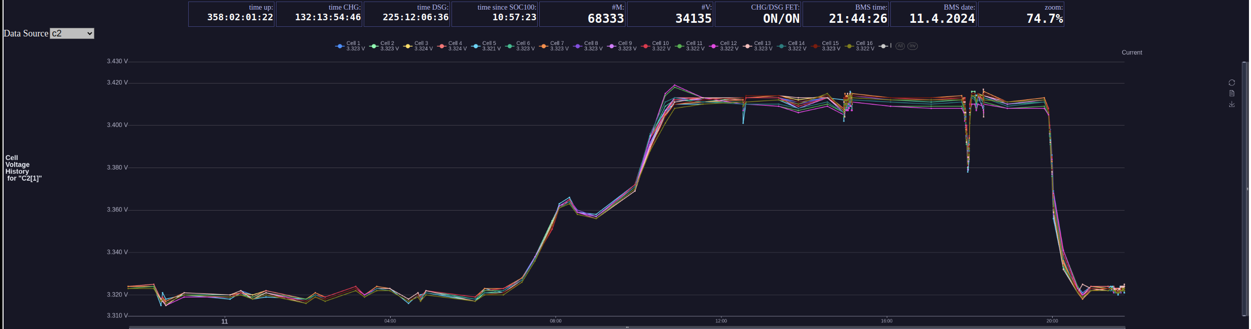

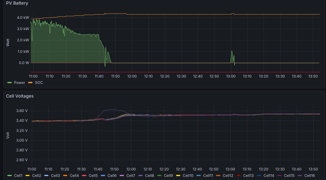

Die Zellen wurden alle Parallel geschaltet und TOP Balanced (hat drei Wochen gedauert...), nur zickt leider Zelle 16 rum. (Siehe letztes Bild.)
Theoretisch könnte ich damit leben, der Ladestrom wird schnell genug reduziert und Notfalls greift das BMS ein. So ganz Wohl ist mir damit allerdings nicht.
Was sagt ihr dazu? Austauschen? Aktuell gibt es diese Zelle bei nkon leider nicht mehr.

Hast du die Verschraubungen der entsprechenden Zelle geprüft?
Mess auch mal manuell vielleicht ist das BMS defekt.

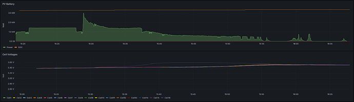

Technisch scheint der Innenwiderstand der Zelle zum Ende des Ladezykluses zu stark anzusteigen, wodurch sich die Spannung überhöht. Sobald der Ladestrom gegen 0 geht, ist die Zelle diejenige mit der geringsten Spannung und wird vom BMS Balancer noch weiter geladen.
Passiert das Verhalten bei jedem Ladevorgang in Richtung "voll"? auch wenn der Balancer die Zelle eingefangen hat? Bei welcher Packetspannung bricht die Zelle aus und wie hoch ist dann der Ladestrom? In welchem Spannungsbereich arbeitet der Balancer?
Ja, es passiert bei jedem Ladevorgang. Der Balancer schaltet sich ab 3.5V dazu, bei einer Ladeschlussspannung von 65V 56V (Was im balancierten Zustand 3.5V pro Zelle ergibt.)

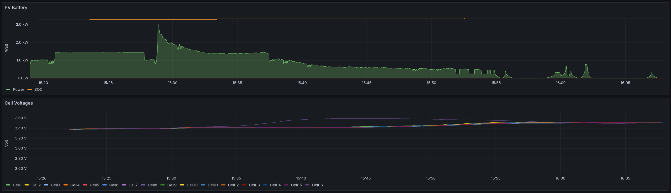

Die anderen Zusammenhänge sind ganz gut der Grafik zu entnehmen. (Von Heute, ich habe den Ladestrom zum Ende hin noch einmal reduziert damit die Zelle sich nicht wieder sooo krass überlädt.)
Hast du das jetzt mit dem Multimeter manuell nachgemessen ob das BMS richtig misst?
Ja, habe ich. Ist alles i.O.
pack mal in die Ansicht mit den Zell-Spannungen noch den Ladestrom mit rein..[quote data-userid="1839" data-postid="205827"]
Der Balancer schaltet sich ab 3.5V dazu, bei einer Ladeschlussspannung von 65V (Was im balancierten Zustand 3.5V pro Zelle ergibt.)
[/quote]
also 3,5 * 16 = 56V --meintest Du aber bestimmt :wink:
Wie ist denn der Strom bei der Überhöhung?

Unter der Annahme, dass man hier aus der gezeigten "power"-Kurve den Batterieladestrom ableiten kann,
habe ich zwei Zellen, die eine sehr ähnliche Spannungskurve zeigen:
Allerdings ist dieses Verhalten reversibel, also ein "klassischer" Memory-Effect.
Nicht reversibel ( also bei jedem Zyklus wiederholbare ) "Spannungsbäuche" gegen Ladeenende kenne ich bis jetzt von meinen Zellen nur mir deutlich geringerer Amplitude, wie hier:
Für den Zeitraum von ~ 1 Stunde zeigen zwei Zellen gegen Ladeende eine um bis zu knappe 10 mV erhöhte Ladespannung, fallen/relaxieren danach dann aber um einige mV unter die anderen Zellen.
Der Ladestrom ist hier leider nicht angezeigt, ist aber in der relevanten Zeitphase so gering, dass ohmsche Spannungsabfälle hier ausgeschlossen werden können.
Auswirkungen durch Balancing sind hier ebenfalls von untergeordneter Bedeutung.
Solche reproduzierbaren minimalen Abweichungen der Ladespannungskurve einzelner Zellen habe ich hier in mehreren Packs.
Scheint dann wohl unbedenklich, danke.
