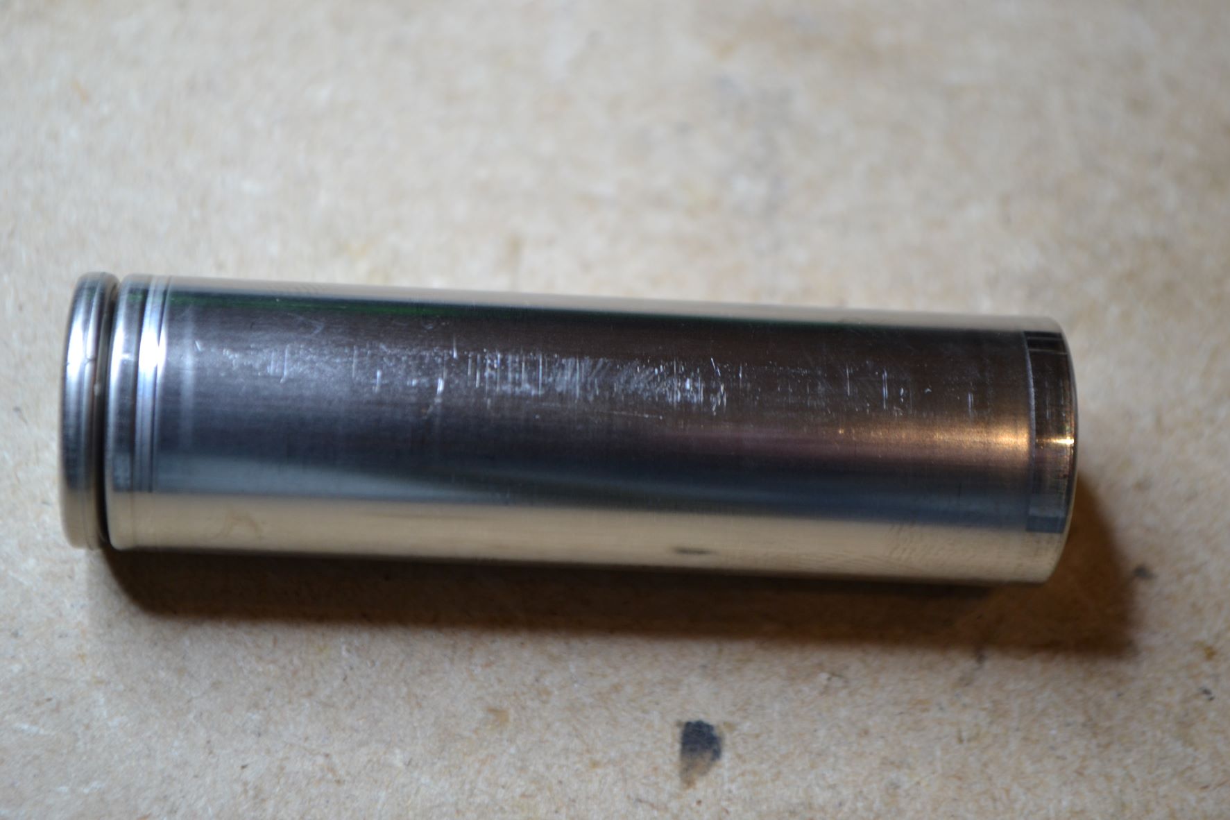

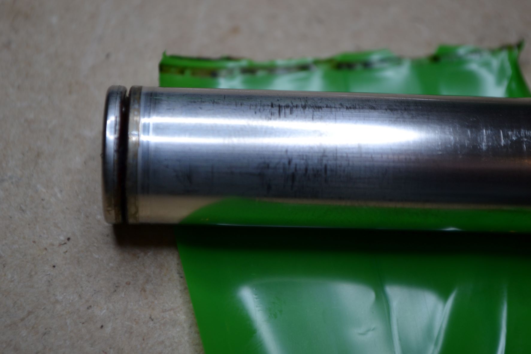

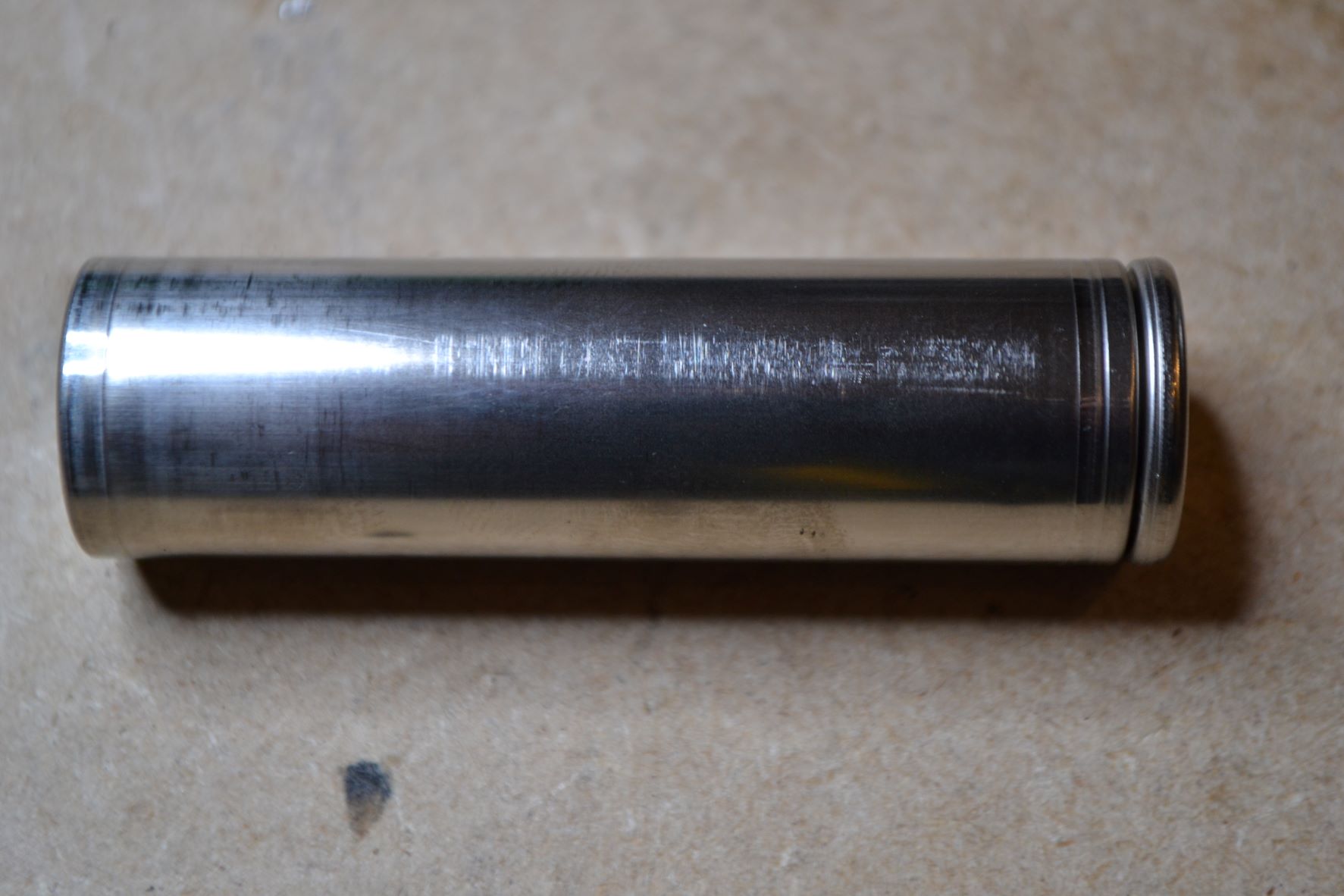

schraubstock und bügelsäge klingt gut aber schutzbrille und handschuhe tragen
den schraubstock vorher einölen damit das elektrolyt den nicht korrodiert und zum schluss nochmal mit öl abwischen

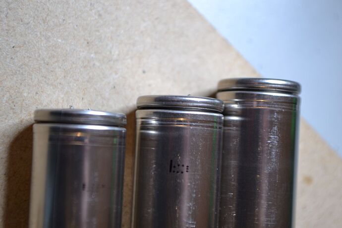

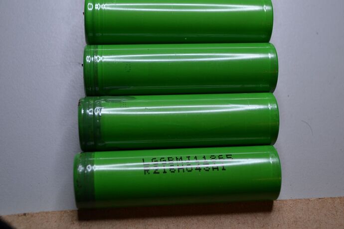

Habe den Thread gerade erst entdeckt, das deckt sich ja mit meinen Beobachtungen bei den Sonyzellen von vor ein paar Monaten.
Auch ich habe einen Samsung 29E Block fast vollständig aussortiert wegen korrosion. Waren die auch aus Kamenz Stefan?
Uwe und ich haben imho auch einige MJ1 Zellen mitbekommen. Da sollten wir mal ein Auge drauf haben.
ja, selbe Quelle. Hatte ich bei anderen Quellen bislang noch nicht festgestellt.

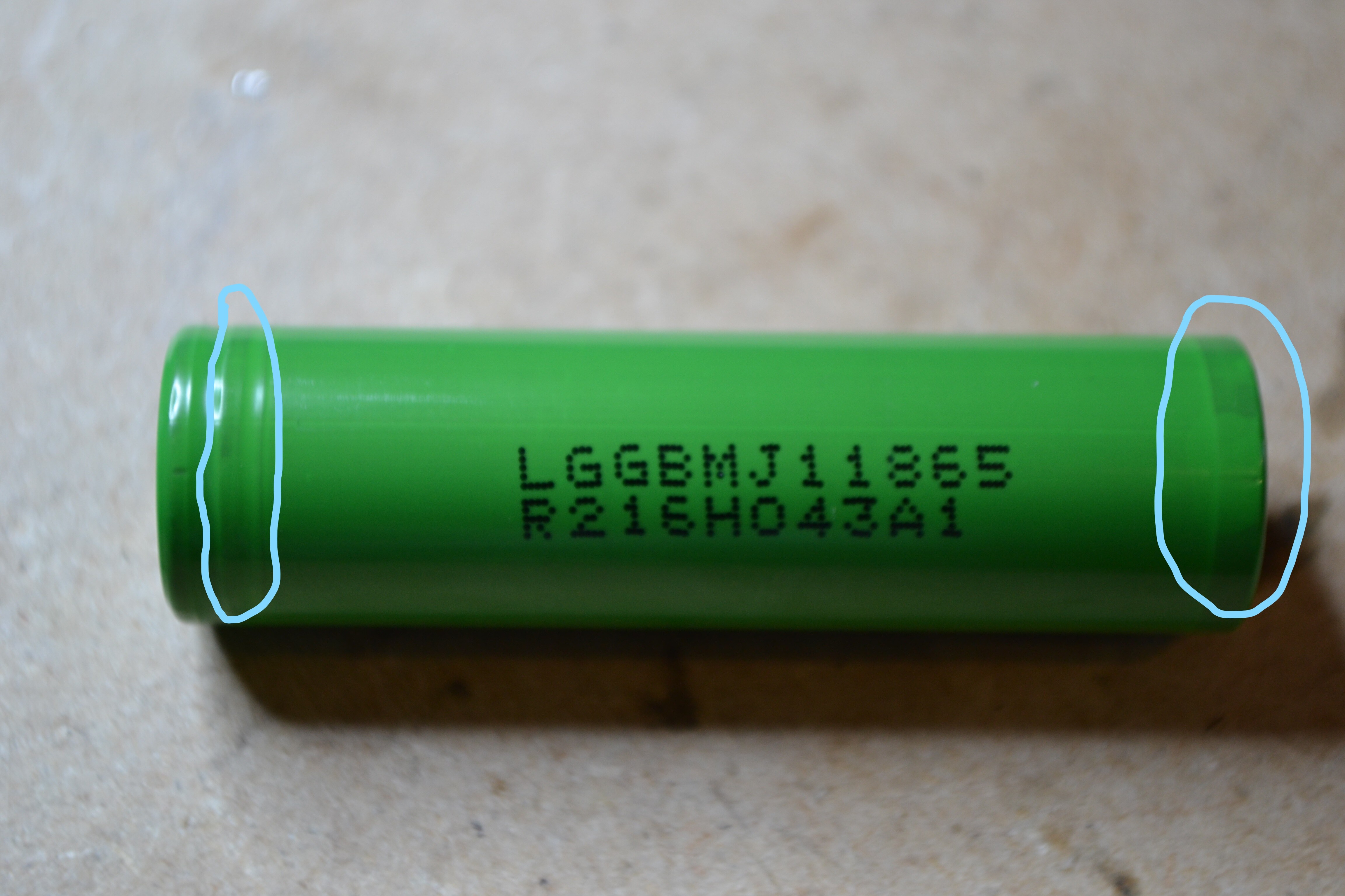

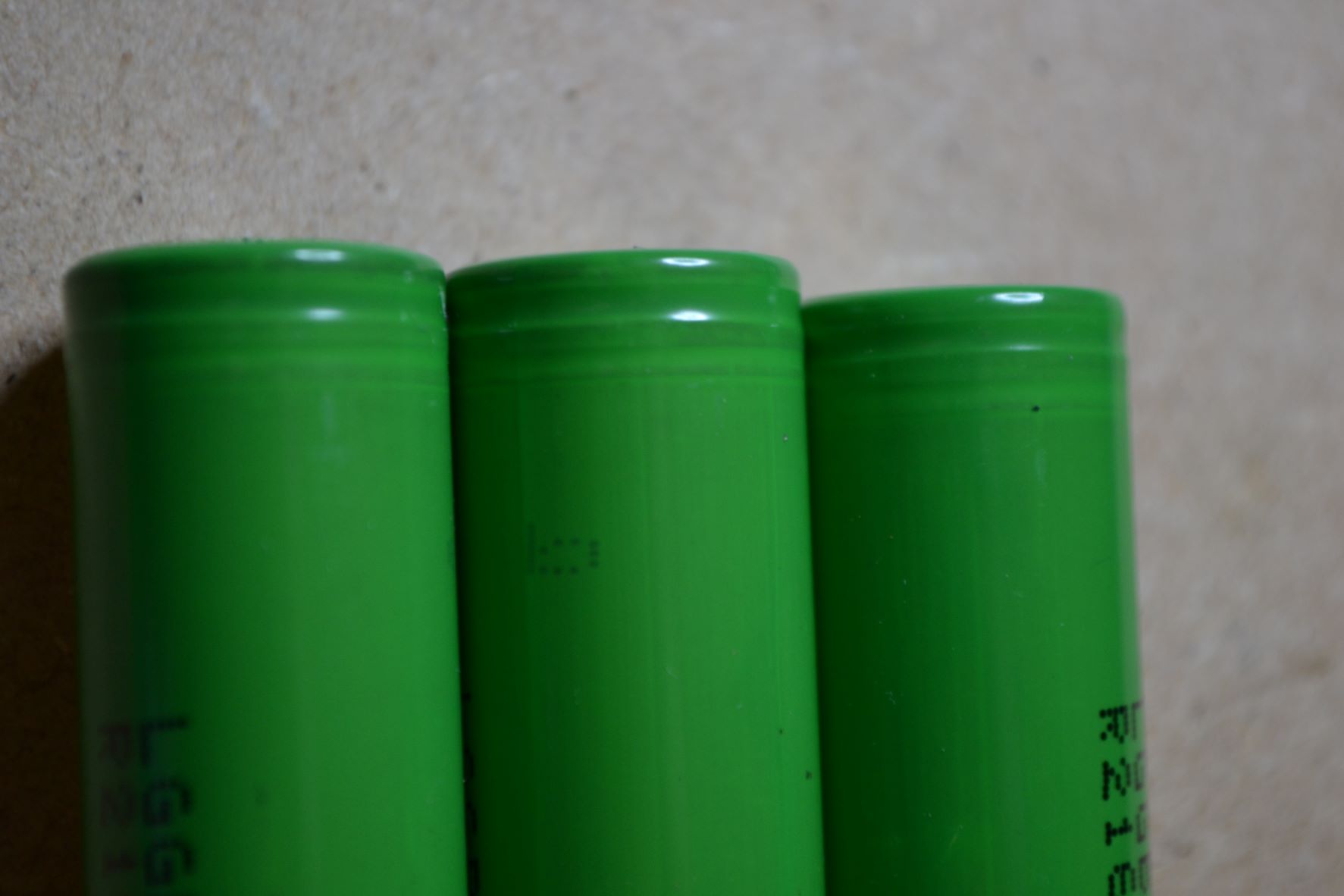

Ich schaue da jetzt beim Zerlegen einfach sehr viel genauer hin und auch bei leichten Verfärbungen am Rand oder auch wo ich mir nichtmal zu 100% sicher bin, ob da nun was zu sehen ist oder nicht - aussortiert.
Das wäre mir vorher garnicht aufgefallen.

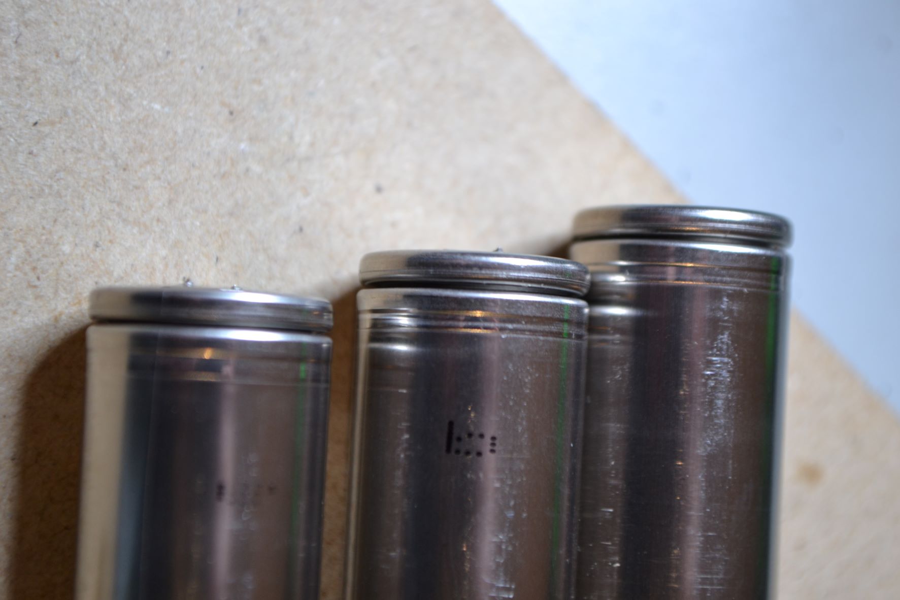

Das Aufsägen steht noch aus um zu prüfen, ob das nun von innen oder von außen kommt aber Stand jetzt gehe ich stark davon aus, dass die Zellen von außen nach innen durchrosten, weil die meisten Zellen mit Rostansatz sind noch dicht, nur die ganz üblen sind undicht. Wenn's von innen kommen würde dann wären auch die mit leichten Roststellen bereits undicht.
So zumindest die Theorie.
Ich will die Zellen aber noch ein paar Tage kurzgeschlossen liegen lassen, vorher trau ich mich nicht die auf zu schneiden :shifty:

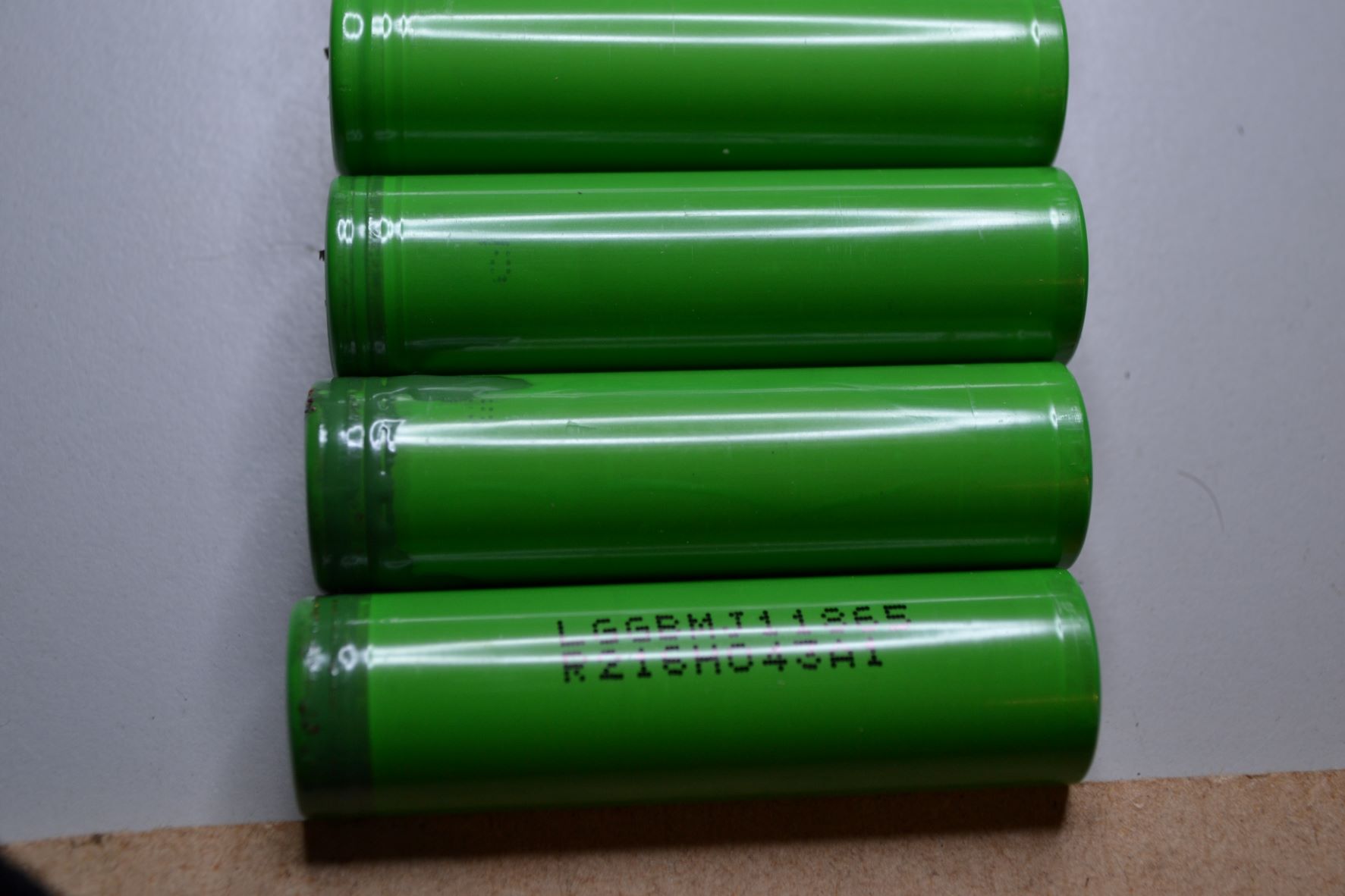

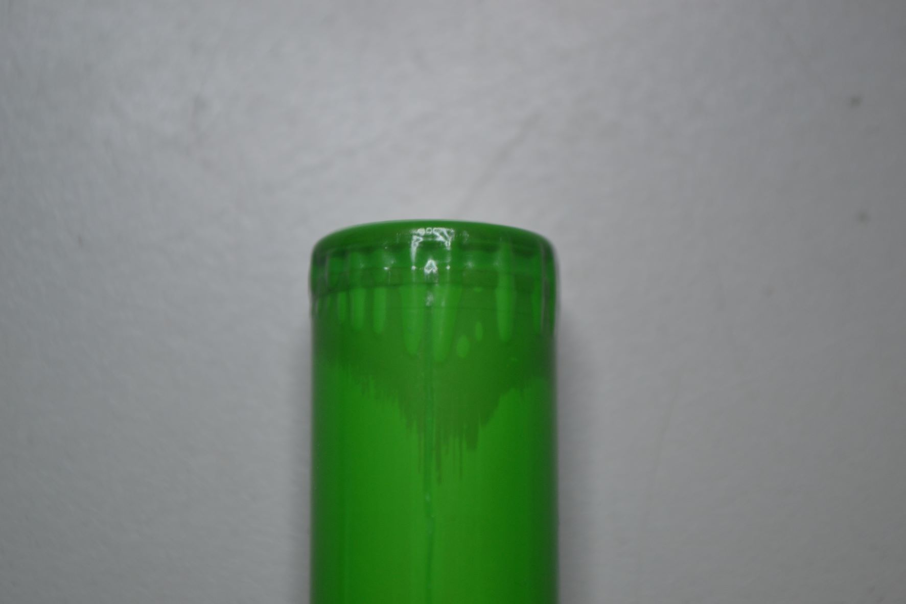

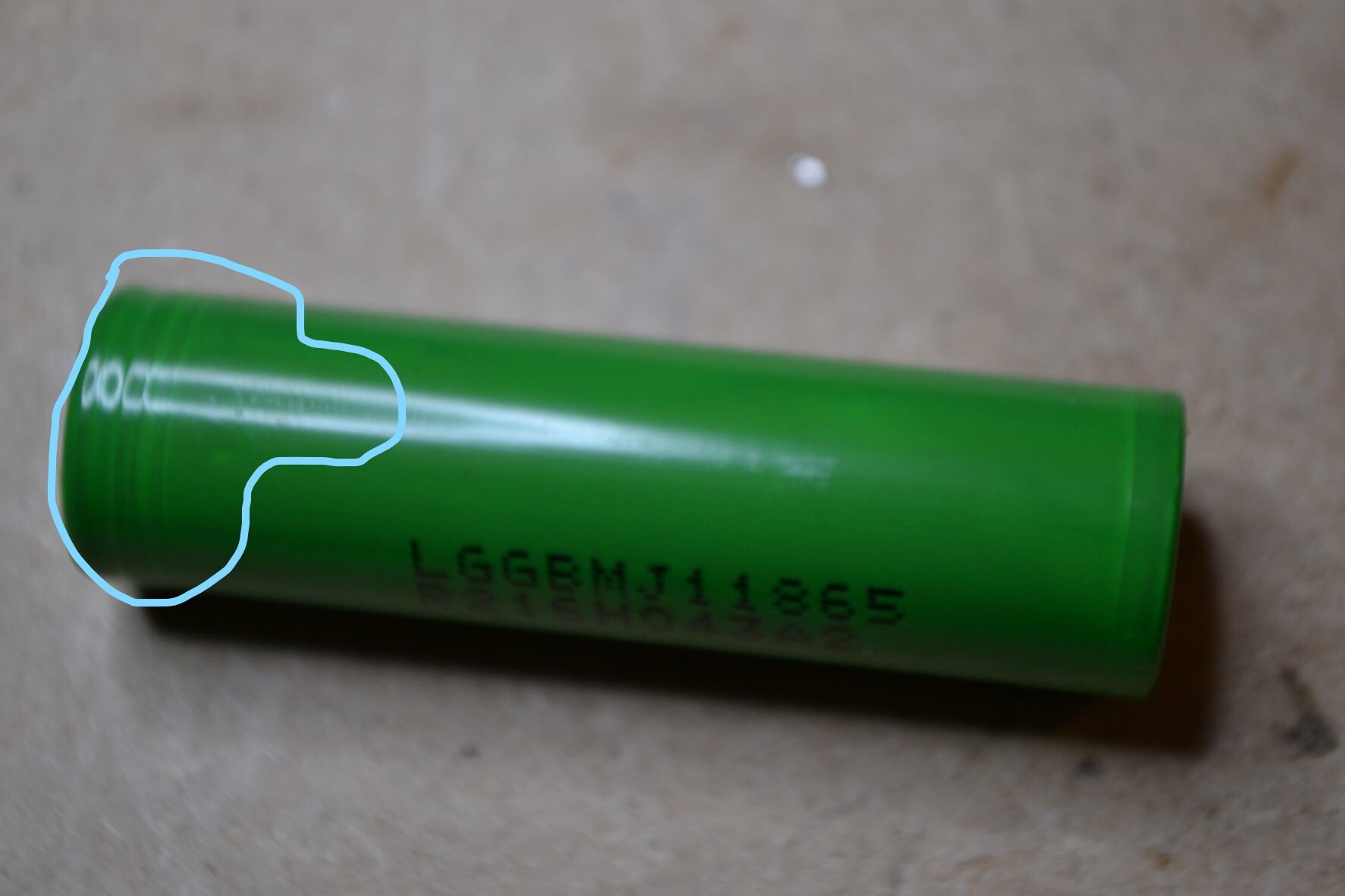

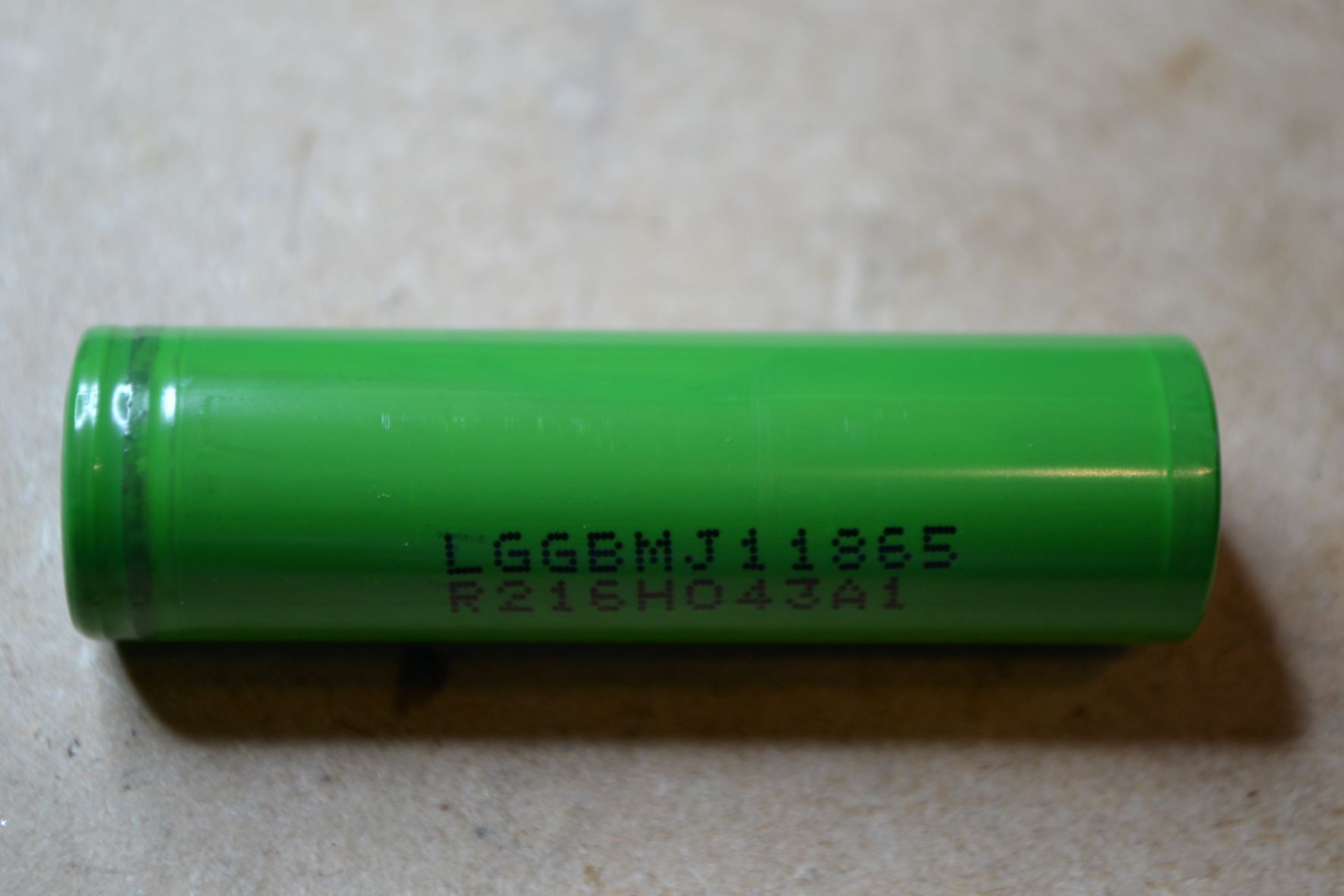

Da Stefan(schmue) und mir ein Paar MJ1 Packs in die Hände gekommen sind, habe ich mal den ersten Pack zerlegt, was soll ich sagen, muss wohl eine Krankheit bei den Dingern sein.
Bei einer Zelle, die Optisch völlig Ok war/schien, die wurde beim Laden übermäßig warm und lief lötzlich oben an der Bördelung aus, zum Glück nur in die Zell-Folie, schon Krass.
Bin mal auf die anderen Packs gespannt. Im Anhang ein paar Bilder dazu.
Also, bei dieser Sorte Zelle sollte man genauer hinschauen, irgendwie habe ich sowas bei anderen Zellen in dieser form noch nicht gesehen.
hmm, also beim Laden passiert. Interessanter, neuer Hinweis.
Dann hat hier wohl das Überdruckventil ausgelöst, oder?
