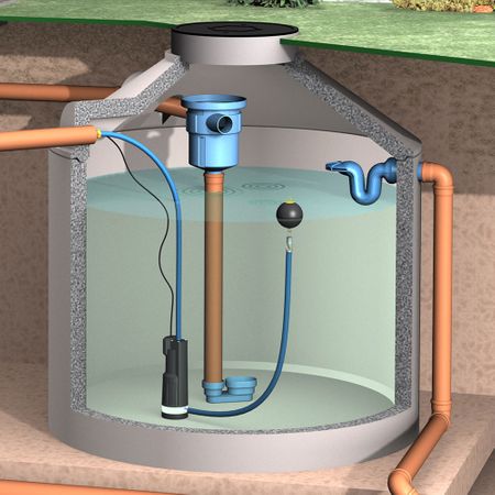

WM würde ich da auch nie dran machen wollen, Toilette schon eher, denn so sauber kannst das nicht filtern.
sicher. Da braucht's sogar keinerlei FIlter, wenn man es richtig macht. Heißt:
- Zisterne eingraben = dunkel und kühl = keine Algenbildung
- beruhigter Zulauf unten + schwimmende Entnahme 10cm unterhalb der Wasseroberfläche = Sediment setzt sich am Zisternenboden ab, Pollen schwimmen an der Oberfläche -> 10cm darunter ist die Wasserqualität topp
Einzig ein Grobsieb direkt am Einlauf brauchts um Blätter etc. raus zu filtern, die von der Regenrinne aus in die Zisterne gespült werden. Das 1x im Jahr sauber machen reicht aus.
Regenwasser hat auch den Vorteil, dass das Wasser weicher ist. Kein Verkalken der Maschine mehr und die Wäsche bleibt dadurch bei uns (mittelhartes Grundwasser) auch länger frisch
So sieht meine auch aus, bis auf die Entnahme von oben, die neue Gardene Pumpe hat jetzt aber die Möglichkeit, trotzdem finde ich, stinkt das Wasser gelegentlich mal, kann natürlich auch an meinem Sieb in dem beruhigten Ablauf liegen, der ist ja immer im Wasser. Na ja, reichen die 5,5m³ eh nicht weit im Sommer, dabei habe ich noch 4m³ zusätzlich in IBC, das reicht nur für den garten, nicht mal für den Rasen, max. 1x pro Jahr, wenn es ganz hart kommt. Finanziell rechnet sich das zwar nicht, aber für die Umwelt. Denn wenn ich sehe, was die blöde Pumpe kostet alleine in der Anschaffung ohne Strom, da könnte ich viel Trinkwasser verwenden.

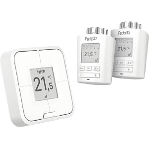

sonstiges Einsparpotential:
digitale, programmierbare Heizkörperthermostate. Damit kann man die gewünschte Raumtemperatur genauer steuern und auch die Nachabsenkung Raumweise einstellen.
Gibt's für um 20€ als einfache Variante ohne FUnk etc.
Die letzten zwei Jahre hatte ich welche mit Bluetooth aber das hat mich genervt, da die Reichweite beschränkt ist.
Seit diesem WInter hab ich nun die Fritz Dect 301 mit dem 440 Raumthermostat.
Die brauchen, anders als bei allen WLan und ZigBee Lösungen, keinen separaten Hub für um 200€ sondern nutzen eine (bestehende) Fritzbox und Dect als Signalübertragung.
Klappt gut und dank E-Paper-Displays halten die Batterien recht lange
