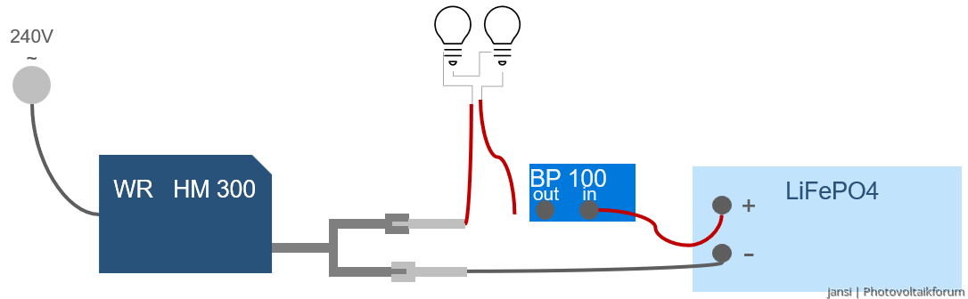

Hallo Leute,
es geht um das "leidige" Thema des vorladens der Kondensatoren des Wechselrichters, wenn man diesen direkt an einen Akku z.B. zur Nachteinspeisung anschließen möchte.
Ich kämpfe jetzt auch schon eine Weile - wie so viele - mit diesem Thema (Vorladung).
Vermutlich steht man einfach irgendwie auf dem Schlauch, bis man es das erste mal hinbekommen hat. Und dann ist es ganz einfach.
In Ermangelung eines speziellen Lastwiderstands versuche ich das mit mehreren echten Glühbirnen (230V) in Reihe geschaltet, um sukzessive den Widerstand erhöhen zu können. Die haben das Stück ca. 125 Ohm.
Mein Akku ist ein 24V 100Ah, Max.Entladestrom 100A -200A Peak in 3~5sec
Ich habe das so verkabelt:
(Nach dem vorladen würde ich die Verbindung (hoffentlich schnell genaug, bevor die Kondensatoren wieder entladen sind) direkt verbdinden. Also den "out" des Battery Protect direkt mit dem DC Eingang des Wechselrichters verbinden.)
Dann lege ich das Kabel von dem Birnen-Widerstand auf den "out" Pol des Victron Battery Protects.
Der zeigt mir nach zwei, drei Sekunden dann aber den Code "E 1" an, laut Doku "Kurzschluss".
Ich habe es mit nur einer Birne (125 Ohm) bis hoch zu vier Stück in Reihe (-> 500 Ohm) probiert. Immer Fehlercode E1.
Auch beim Anschluss direkt auf den Akku mit eingebautem BMS springt der Wechselrichter nicht an. Das interne BMS des Akkus macht in diesem Fall wohl zu.
Was mache ich falsch?
Vielen Dank für eure Hilfe!
Schöne Grüße
Jan

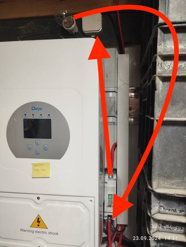

4 Stück in Reihe halte ich für viel zu Hochohmig, dauert ja ewig wegen viel zu hohem Wiederstand.
Bei mir 48V zum 6kw Deye ist eine 75W 230V Birne und das paßt perfekt. Die Birne leuchtet verhalten und nach ca. 5-10 Sek. wird sie dunkel = vorgeladen.
Bei 24V würde ich also eher eine noch stärkere Birne verwenden, rein rechnerisch also 150W.
Dazu gefällt mir deine Schaltung überhaupt nicht. Bei mir ist starker Schalter in einem Akkukabel und die Birne samt TASTER parallel zu diesem Schalter geklemmt.
Wenn ich also nach länger Pause den Akku wieder zum Deye schalten will, halte ich den Taster für die Birne 5-10 Sek. gedrückt und lasse ihn in der Sekunde los, wo ich den Akku mit dem fetten Schalter zuschalte.
Hier mal zum besseren Verständnis die beiden Drähte vom externen Akkuschalter zu Taster mit Birne:
Hallo Uschi,
OK, aber prinzipiell ist der Aufbau für das Vorladen schon so oder?
Dann frage ich mich aber trotzdem, weshalb ich einen Fehler E1 "Kurzschluss" bekomme.
Nach dem Ohm-schen Gesetz sollte der Strom ja I = V / R also 24V / 125 Ohm = 0,2A sein.
Das wäre ja weit vom Kurzschluss entfernt.
Deshalb meine Überlegung, ob ich hier grundsätzlich etwas falsche mache. (thinkingface)
