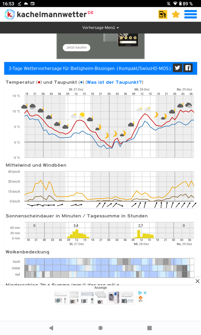

Morgen früh bis 10 Uhr wird meine WP bei Vollast vereisen. Meine WP kühlt bei Vollast 5 Grad herunter, bei Teillast nur 1,5 bis 3 Grad. Morgen früh soll die Temperatur ca. 3 Grad plus und der Taupunkt bei 2 Grad.
Jetzt das Ergebnis bei Vollast 3-5 ist -2 Grad bei Vollsättigung der Luft, WP vereist.
Bei Teillast 3-2 ist 1 Grad über plus, und die WP läuft ohne Vereisung.
Kachelmann Wetter liefert mir die Veraussage.
Joa....manche sagen so sogar das vereisen der Scheiben voraus :-p
@andyhoe der Taupunkt wird zu unrecht nicht beachtet. Im dem Umfeld wird von Luftfeuchtigkeit und Temperatur vermutet wann die Dinger vereisen. Für die Personen die die Vereisung besser verstehen wollen und sich mit dem Taupunkt auseinander setzen ist dies hilfreich.
Für mich ist der wichtig um die WP und meinen Kachelofen anzumachen. Einmal Kachelofen mit Holzbriketts kostet mich so 0,60 Euro.
Die Vorhersage von Temperatur und Taupunkt sagt mir welche Wärmequelle effektiver ist
