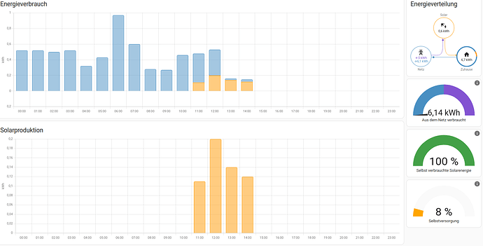

Home Assistant ist schon ein mächtiges Werkzeug (ebenso ioBroker). Ich selbst nutze Home Assistant, aber ich nutze halt nur einen winzigen Bruchteil der Möglichkeiten, die es bietet. Da ich noch einen Shelly 3 EM installiert habe, zeichne ich damit den Energiefluß auf.

Das hier sind meine Einspeisungen in das öffentliche Netz.
