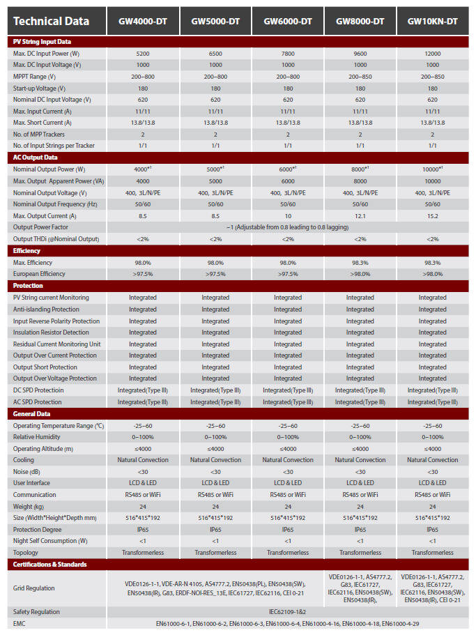

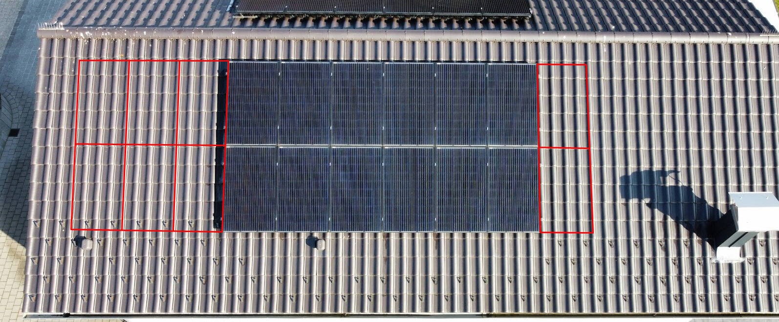

ich habe hier bei meiner Bekannten eine vorhandene Ost/West Solaranlage, die ein paar Jahre alt ist.
Diese besteht aus 2x 12 AEG AS-M605 Modulen mit 290Wp, sprich zusammen 6.96kWp, an einem GoodWe GW6000-DT
AEG-MONO_PERC_ZEBRA_DE_.pdf (807 KB)
Da sich die Lebensumstände geändert haben, ein E-Auto dazu gekommen ist und auch die Heizung auf WP umgestellt werden soll, möchte sie die Anlage erweitern und hat mich um Rat gebeten. Da ich die gleichen oder ähnliche Module nicht mehr bekomme, habe ich mich umgeschaut und könnte Jinko JKM420N-54HL4 420Wp Module bekommen.
JKM410-430N-54HL4-V-F1-GE-EN-EU.pdf (2.21 MB)
Datenbatt GoodWe:
Ich könnte die zusätzlichen Module entweder seriel oder parralel dazu schalten. Seriel kommt imho nicht in Frage, da die AEG Module mit 9.12A die Jinkos mit 13.33A auf 290Wp runterziehen würden. Da die Vmp bei beiden Modulen fast identisch sind, dachte ich an Parallelschaltung. Dafür müsste ich aber genau die gleiche Anzahl von Modulen dazu schalten, sprich 12 auf jede Seite. Oder ich nehme je Seite 2x AEG weg und mache 10/10. Allerdings habe ich einen max Imp von 9.12+13.33A, also 22.45A pro MPPT. Der GoodWe erlaubt aber max 11A pro MPPT. Ich selbst habe eine Süd-Anlage und komme recht selten auf den max Imp der Zellen und das hier ist eine Ost/West Anlage.
Nun meine Frage, was passiert, wenn ich das parallel verschalte? Kann das den WR zerstören oder regelt der bei 11A ab?
Wir wären dann allerding bei 2x 2900+4200 = 14200Wp und der WR kann max 7800Wp... Ich weiß einfach nicht was passiert wenn ich an die Genzen der Anlage komme.
Oder hat jemand eine ganz ander Lösung dafür?
Ich hätte demnächst auch einen Deye SUN-12K-SG04LP3-EU zur Verfügung, könnte ich das irgendwie mit dem machen?
Datasheet-English-Deye-Hybrid-inverter.pdf (256 KB)

Ja, die stehen da im Datenblatt mit dabei, das habe ich schon ausgerechnet, -15°C bis 85°C, das sollte passen, zumindest von den Spannungen her.
Das Problem sind eher die Ströme. Sie hat bereits einen MP2-5000 mit einem 14.4kWh DIY-Akku von mir parallel an einer Phase hängen, aber der kann das vorhandene Problem nicht lösen. Ich selbst habe ja eine LG ESS Home 10 Anlage, mit LG355N1C Modulen dran. Der WR erlaubt pro MPPT 13A, die Module haben Isc=10,65A, aber ich hatte tatsächlich schon Tage, da waren alle drei Tracker auf den maximalen 13A und die komplette Anlage auf über 11kW, obwohl ich nur 9.585kWp verbaut habe... ?
Aber wenn du sagst, dass Victron eine Überbelegung von 140% erlaubt, wäre ich in diesem Fall allerdings bei 22.45A von den erlaubten 11A, das wären 204% und ich denke das macht der GoodWe nicht mit... Das würde höchstens der Deye mitmachen, bei dem wären es Isc=17A und da wären wir bei 132%.
Das Problem sind evtl auch die Leitungen. Vom Dach gehen 4x 6mm² Leitungen runter in den Keller zum WR. Eigentlich sollten die laut Tabelle 33A aushalten, werden aber wohl recht warm bei Vollauslastung.
Plan B wäre natürlich, dass ich noch mal 4x 6mm² Leitungen runter in den Keller lege und diese zB an einen SmartSolar MPPT RS 450/100-Tr anschließe, den dann an den Victron und den Akku und an diesen dann die 8 zusätzlichen Module pro Seite. Ich muss es mir allerdings erst anschauen und ich weiss nicht wie aufwendig das ist... Dieser wäre dann allerdings, laut dem MPPT-Calculator bei PV power ratio = 73% (undersized).
