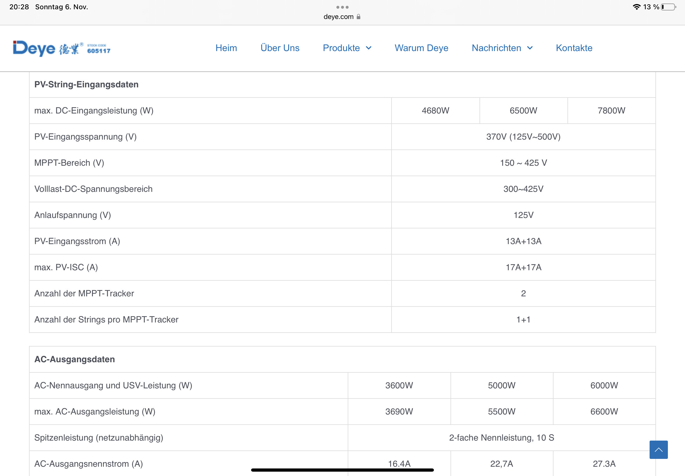

Der Dye kann mit dem SHM nichts anfangen, da beide nicht miteinander kommunizieren können. Aufgabe des SHM ist es, diverse Geräte zu steuern. Diese Aufgabe kann der Dye nicht erfüllen. Die reinen Zahlenwerte wirst Du aber sicher im onlinemenü des WR ablesen können. Da der Dye zwei MPPT Tracker hat, kannst Du den SMA einfach damit ersetzen, ohne externe Tracker kaufen zu müssen.
brauche eure Hilfe.
Ich liebäugele mit dem Deye 5kw einphasig und den Tripower rauszuschmeissen.
Klappt das überhaupt? Ist die Max PV-Spannung zu hoch bzw. Wie verhalten sich die MPPT tracker vom Deye?

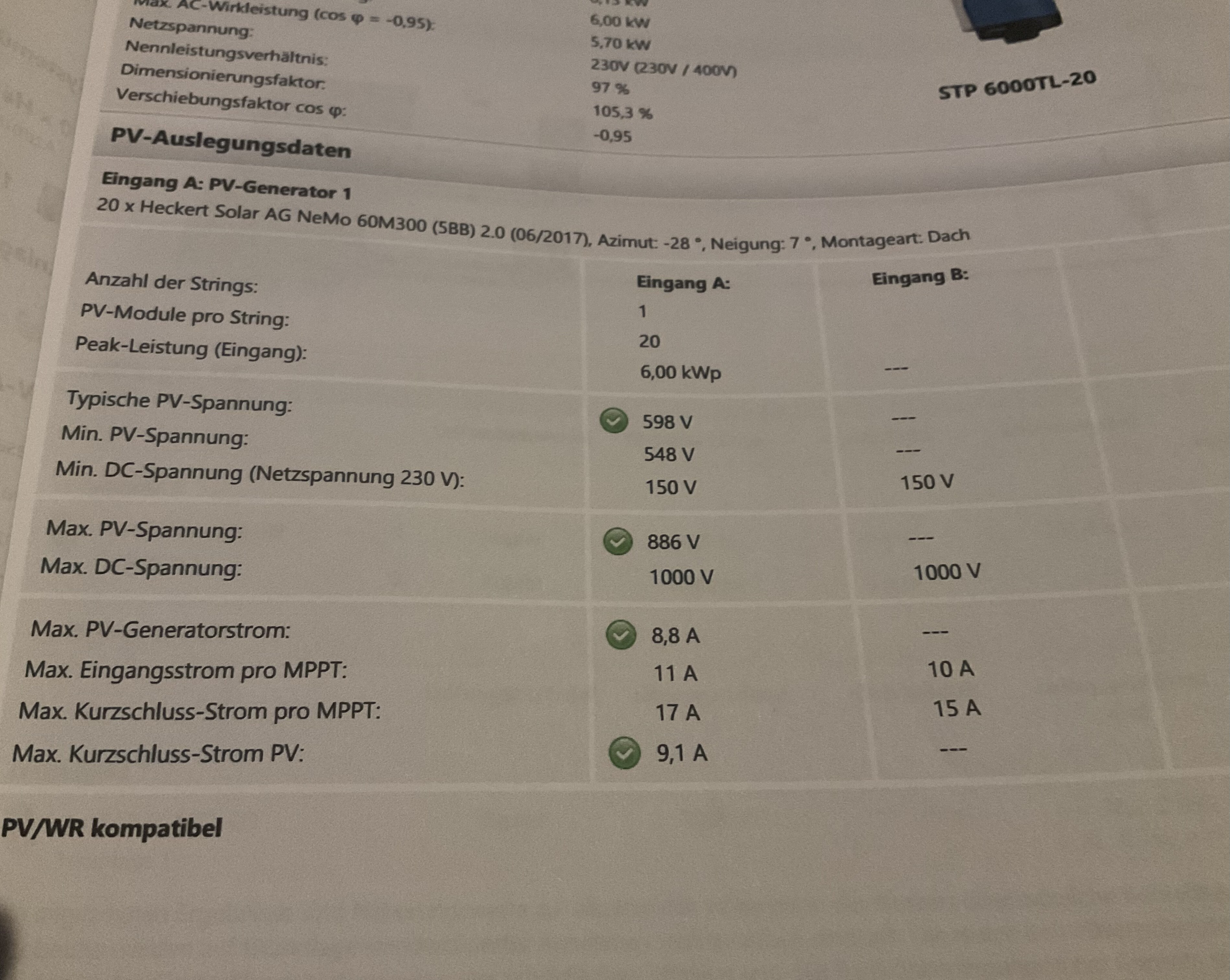

Die MPPT Tracker haben Max 425 v, Max Spannung lt. Sunny Portal bei der bestehende Anlage 886 V.
Das kann ich leider nicht richtig einordnen.
