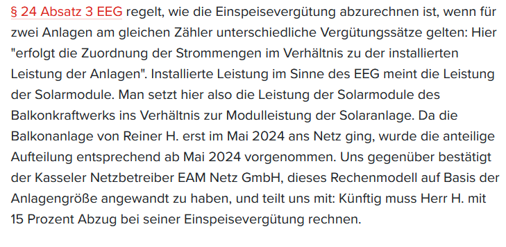

Habe den Artikel eben gefunden.
Er liest sich ein bisschen so als ob es nicht verrechnet wird, davon ist zumindest keine Rede....
https://www.n-tv.de/shopping-und-service/Balkonkraftwerk-und-PV-Anlage-Kombination-erlaubt-
article25823621.html
auch wenn die Quelle wenig Fachtiefe vermuten lässt ist doch einiges dazu erwähnt (prozentuale Berechnung) und welche Optionen bestehen (Nulleinspeisung und separater Zähler):
Danke für diesen Artikel. Das wäre ja mega übel und eigentlich nicht ok. Nicht WR wird zur Berechnung hinzu gezogen sondern Module (beim BKW 2000 Wp).
Falls man eine Nulleinspeisung mit Boardmitteln hinbekommt, wäre mal interessant ob das der Netzbetreiber überhaupt akzeptieren würde.
