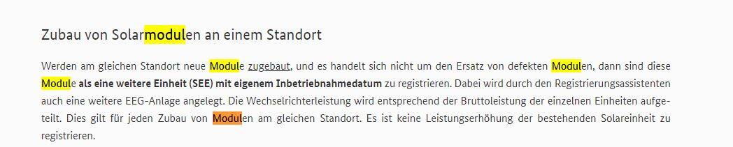

Ich plane aber im Spätsommer diese Anlage bereits zu erweitern mit 10 Modulen á 410W auf dem Garagendach, welche ebenfalls an den gleichen DEYE 12K angeschlossen werden.
Ich bin jetzt etwas verwirrt über die Aussage die im MASTR steht bezüglich der WR Leistung:
"Die Wechselrichterleistung wird entsprechend der Bruttoleistung der einzelnen Einheiten aufgeteilt. Dies gilt für jeden Zubau von Modulen am gleichen Standort."
Ich gehe jetzt mal davon aus, dass mein Elektriker die "Hauptanlage" mit 12k WR Leistung angeben wird, was ja auch passend wäre, entspricht der 30 Modulleistugng und der WR-Leistung.

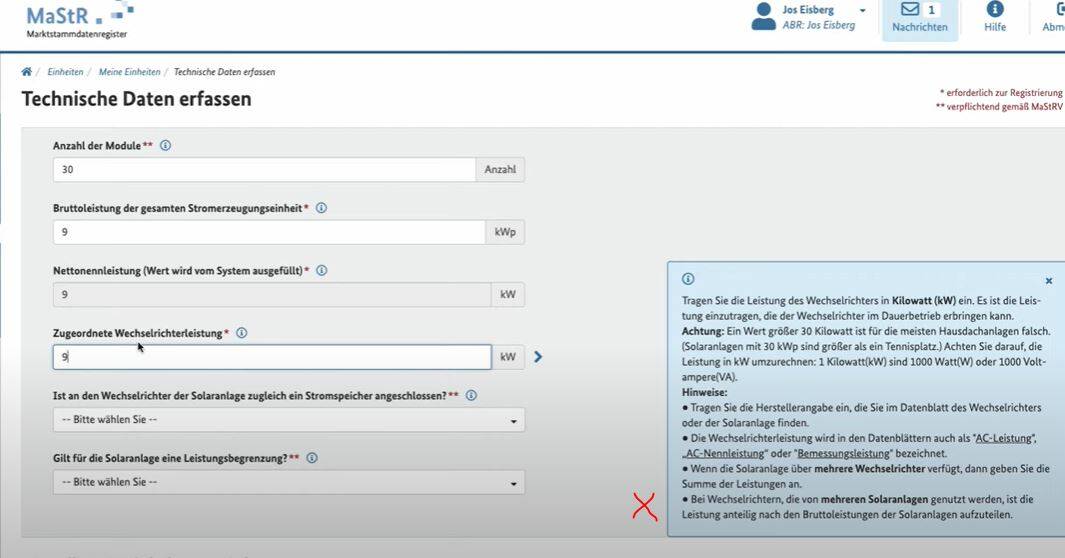

Muss ich jetzt bei der Modulerweiterung (neue EEG-Einheit) hier die zugeordnete WR-Leistung der 10x 410W angeben ? oder 0 weil die 12K bereits mit der Hauptanlage 30 Module schon "ausgeschöpft" werden ?
Ich frage, weil ich natürlich vermeiden will, dass der VNB und die MASTR denken das ich eine maximal WR Leistung von 30 +10 Modulen (16,4k) habe und diese auch ins netz abgeben könnte. Was natürlich nicht der fall ist. Dieses "Wording" anteilig verwirrt mich etwas, da die gesummte Anlage mit 40 Modulen die 12K WR Leistung übersteigt.

Ändern scheint beim Marktstammdaten Register nicht zu gehen, nur Korrektur oder neue Anlage. Ich habe Korrektur gewählt, damit der Wechselrichter nicht doppelt drin ist. Es hat trotzdem den Netzbetreiber verwirrt.
Von daher, das System ist nicht auf Erweiterungen ausgelegt, wenn du möglichst wenig Probleme haben willst, lass es nach Möglichkeit auf einmal anmelden.
