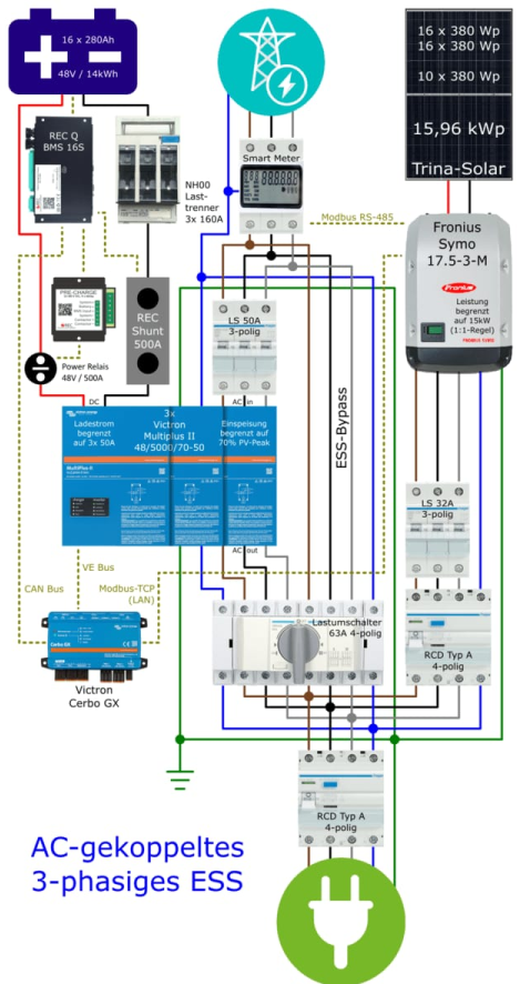

Ich bräuchte Euren Rat. Und zwar möchte ich meine vorhandene Anlage schwarzstart fähig machen.
Folgenden Aufbau habe ich aktuell im Einsatz.
3 x Multiplus II 5000 für 3-Phasen Betrieb
Am AC-Out hängt ein SolarEdge SE10K.
Außerdem hängen 3 Akkupacks mit je 14KWh dran
Der Aufbau ist prinzipiell analog zu folgendem Schaubild.
Ich würde jetzt gerne nochmal 6-8 PV-Module DC-seitig über einen MPPT anbinden um die Anlage schwarzstartfähig zu machen.
Welchen MPPT würdet ihr mir dafür empfehlen?
Module: Jinko Solar Tiger Neo JKM435N (435W)
Reicht da schon ein Victron 150/35, oder würdet ihr etwas größeres nehmen?
Gibt Deine Daten beim MPPT Calculator - Victron Energy ein.
Kommt ganz darauf an, ob Du die maximale Leistung der Module rausholen willst oder Overpaneling machst
Der Smartsolar 150/35 begrenzt bei 35 Ampere am Akku (nicht beim Eingang der Panels). Bei Deinen 48 Volt-Akku, kannst Du mit 48*35 = 1680 Watt. Bei 52 Volt sind es 1820 Watt.
Siehe auch https://www.victronenergy.de/upload/documents/Datasheet-SmartSolar-charge-controller-MPPT-150-35-&-150-45-DE.pdf
Der Smartsolar 150/45 begrenzt bei 45 Ampere. Bei Deinen 48 Volt-Akku, hast Du bei 52 Volt 5245 = 2340 Watt. In der Realität habe ich bei meinem Smartsolar 150/35 nicht mehr als 2400 Watt gesehen. Allerdings hast Du bei einem leeren Akku mit 40 Volt 4045 = 1800 Watt.
Zudem musst Du darauf achten, dass die Panels nie mehr als 150 Volt produzieren. Ansonsten kann der Smartsolar kaputt gehen. Bei 39,36 VoC der Panels würde ich bei einem Smartsolar 150/xx nicht mehr als 3 Panels in Reihe schalten. 4 könnte im Winter schon zu viel sein. Bei 6 Panels würde ich diese als 2P3S (3 seriell und 2 x parrallel) und einen Smartsolar 150/45 nehmen. Kannst aber auch einen Smartsolar 150/35 nehmen. Dann wird der Strom auf 35 Ampere begrenzt. Wenn Dein Akku leer ist und 0% hat (=2,5 Volt pro Zelle), hast Du nur 40 Volt. Auch bei viel Sonne, wird der Smartsolar 150/35 auf 40*35 = 1400 Watt begrenzen.
An Deiner Stelle würde ich 6 Panels in Konfiguration 2P3S und einem Smartsolar 150/45 nehmen. Der Aufpreis des Smartsolar 150/45 ist gegenüber dem /35 gerade mal 25 EUR. Dafür kannst Du dann bei leerem Akku den Akku schneller wieder in den grünen Bereich bekommen.

Vielen Dank für Deine ausführliche Antwort.
Ich werde dann auf den 150/45 gehen. Das macht auf alle Fälle mehr Sinn.

Ja, wenn der Akku komplett leer ist, reichen 45A nicht aus, sofern man die volle Sonneneinstrahlung hat. Aber wann hat man die über das Jahr verteilt?
Der Victron SmartSolar MPPT 150/45 kostet ca. 150 EUR. Der nächst größere ist der Victron SmartSolar MPPT 150/60. Kostet ca. 230 EUR.
Der Smartsolar 150/45 hat bei 52 Volt, also ca. 40% schon 52*45 = 2340 Watt.
Denke der 150/45 ist ein guter Kompromiss. Aber klar, man kann auch gerne höher gehen.
Meine Vermutung: Situationen mit Schwarzstart sind relativ selten und kurz, bei denen man so viel Solarleistung hat, das die 45A eine Limitierung sind.

Ich würde 3 100/20 mit je 2 Panels in Reihe dazu nehmen. Die sind schon für ca 50€ zu haben und du hast 3fache Redundanz. Mal Abgesehn von dem Maximalen 60A Ladestrom...
Bei 2P3S mit dem 150/45 kommt man mit MC4 gut hin, wenn man entsprechende Stecker verwendet (Belastbarkeit 30A).
Klar kann man auch 3 100/20 nehmen. Hat man halt etwas mehr Verkabelungsaufwand.
